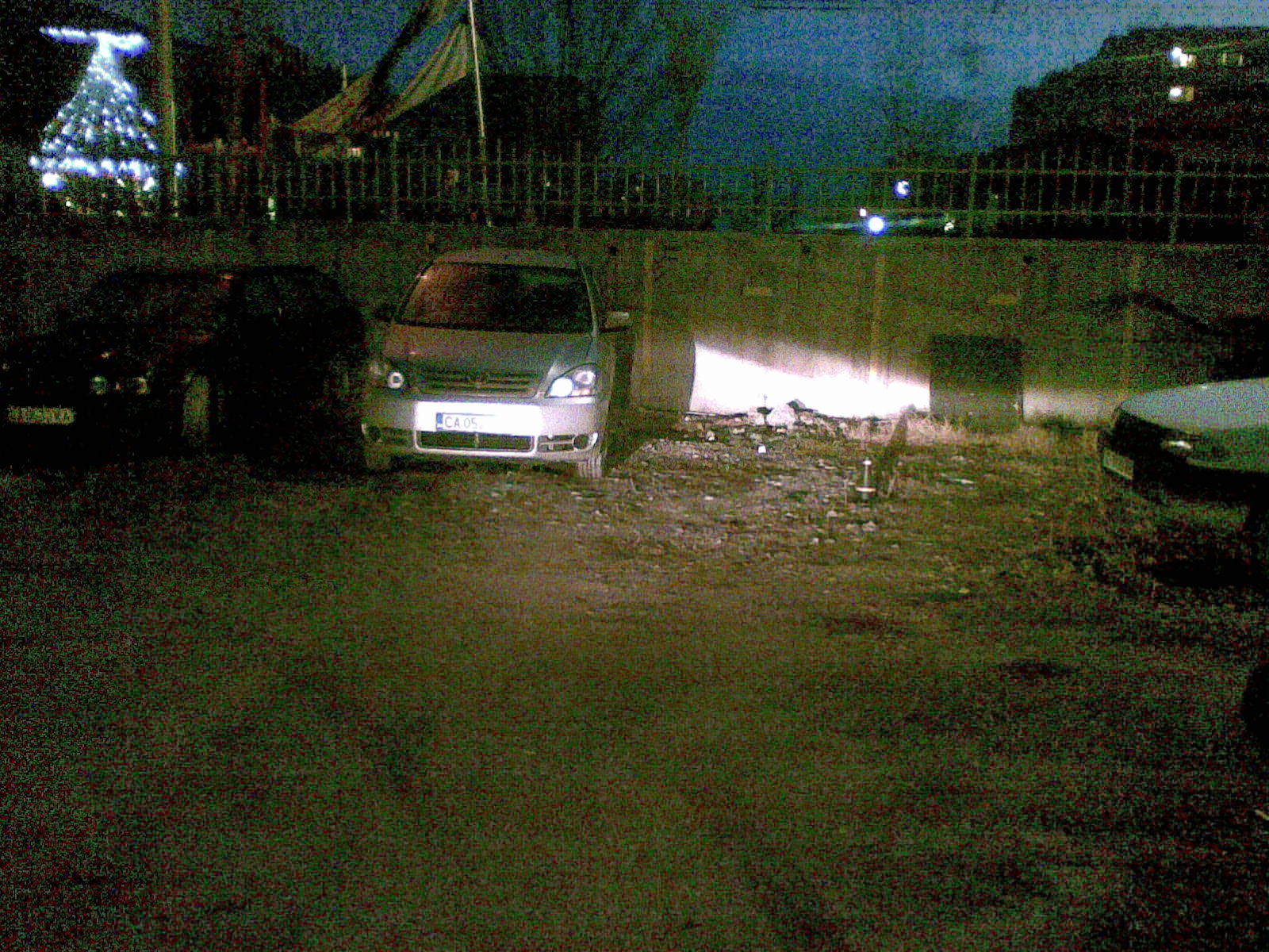

Така и така зачепкахме темата... кажете в София къде правят реглаж на фарове и да видя дали могат да се оправят или трябва да се сменят?
Между другото днес снимах фаровете срещу кола, зад която има стена... разстоянието е над 10 метра. Ето как изглежда картинката. Да свети нагоре и наляво и въпреки всичко не осветявам дори до височината на предното му стъкло... Сори за кофти качеството но все пак се вижда достатъчно. Гледал съм и от над 20 метра, ситуацията е същата...

Напротив EMPEROR - от снимките се убедих, че заслепяваш насрещните...
Знаеш колко е висока супрата и колко - астрата...
На снимките ясно се вижда, че лявата част на лъча осветява поне страничното огледало на астричката, което е доста по-високо от фара. Това ще рече, че в лявата част лъча се вдига нагоре - т.е. заслепява насрещните...
Съответно другата особеност - банкета ти вдясно не е осветен...
Ако си с 'лупи', можеш да решиш въпроса почти без пари (или напълно безплатно ако си го правиш сам) за 2 часа с разглобяване на фара...
Ако е с 'рефлекторен' фар, там вече ще трябва да сменяш фара...
Първо, това не е Астра, а Тойота
Второ, отблясъка на страничното огледало не е от моя фар, същото като отблясъка на предното стъкло в противоположния край
Трето както казах и в началото, фаровете ще ги сменя... и все пак ако някой държи, нека се видим на Тойота срещата в неделя и ще застанем с 2те коли една срещу друга и ще видим нагледно

Извинявай, наистина не се загледах в марката на колата
Но височината на лъча вляво наистина изглежда доста по-високо от фара и на нивото на огледалото (супрата навярно е била под ъгъл към стената, защото има много сериозна сянка)....
Не го приемай лично - просто анализираме ситуацията и възможните рискове.
Ако си смениш фаровете - само адмирации
Аз не го приемам лично, напротив - наистина просто анализираме ситуацията
Супрата беше под лек ъгъл спрямо стената, за да видя дали ще надхвърля капака и гледах че горе не се вижда свивката, което значи, че не хвърлям светлина над него. А на мен наистина от чисто любопитство ми е интересно с някой колега да го проверя това на срещата, защото за 7 месеца никой не ми е присветквал, а аз карам целогодишно и денонощно на фарове.
Както коментирах по-горе, въпроса тук не е дали ще си сменя фаровете или не, защото казах че ще го направя. Въпрсът е реално колко преча или не на насрещното движение. Надявам се и ти го приемаш като нормална дискусия, а не като спор

Заслепява и още как. Щом си до страничното огледалото на 10 метра, смятай до къде се вдига на да речем 40 метра.EMPEROR написа:Между другото днес снимах фаровете срещу кола, зад която има стена... разстоянието е над 10 метра. Ето как изглежда картинката. Да свети нагоре и наляво и въпреки всичко не осветявам дори до височината на предното му стъкло... Сори за кофти качеството но все пак се вижда достатъчно. Гледал съм и от над 20 метра, ситуацията е същата...
