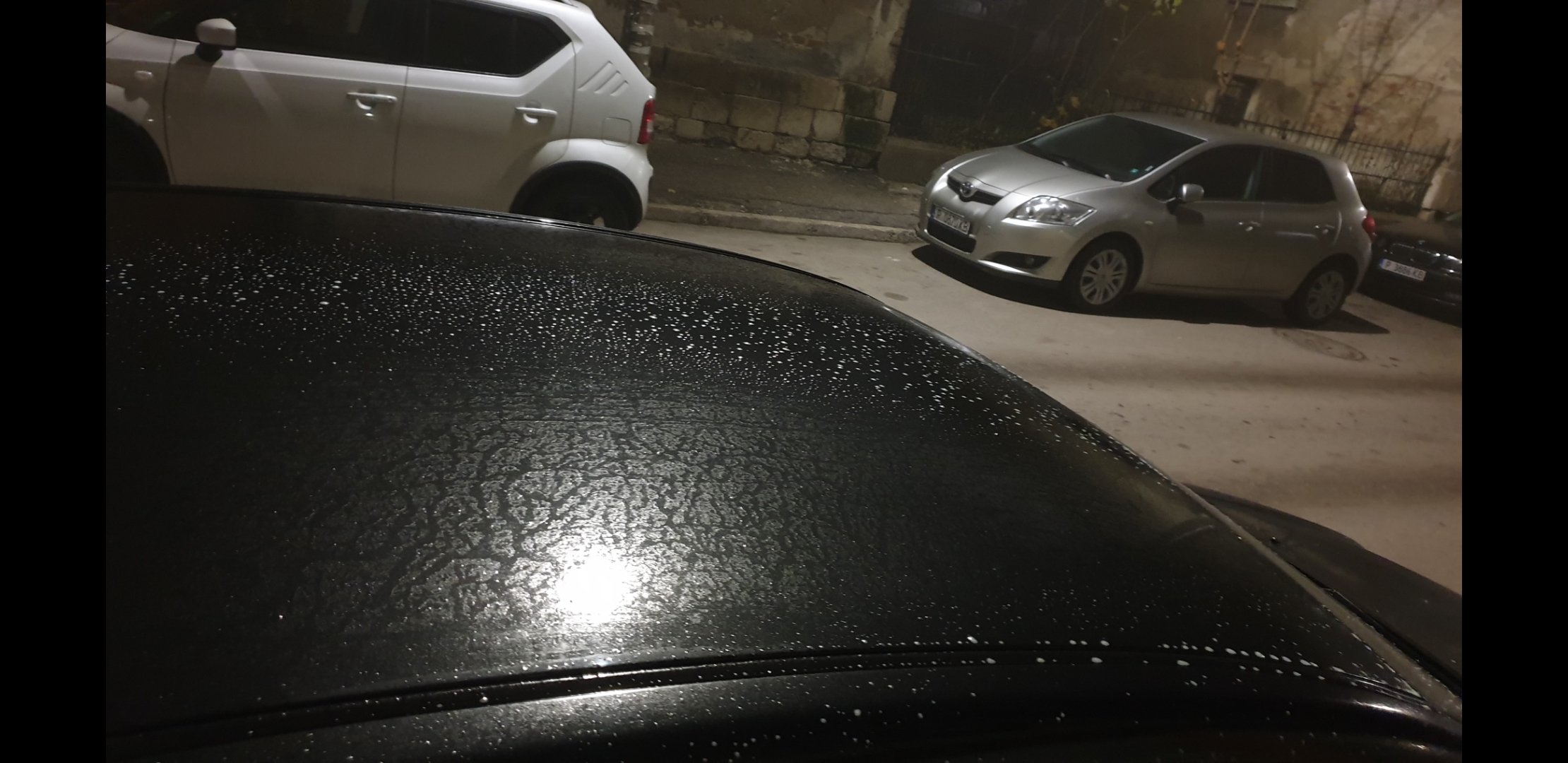

Проблем с пръскалките на Avensis T25 2009
mapamop...хм ако си мислиш, че и това не съм пробвал
....амаа то е електрически импулс, не е кранче да му определяш колко да е силно или слабо...има някакъв ефект ама е почти незначителен...май и аз ще се примирявам...малко повече чисти парцали в колата и толкоз
...а относно течността за чистачки дето спомена, да не е слузеста...аз си взимам такава готова за -20 ° от веригите, не знам каква е , ама яката се пени...
Ето едната от двете които ползвах и лятото като изсъхне става на "дъвка" по боята. Мирише "уба'о", чисти прилично мизерия и буболечки от стъклото, шишенцето отива за дълго, обаче става на сопол/клей като се отече някъде и изсъхне.
Като измиеш колата остават ли тез следи, щото обикновено ползувам една друга жълта на Сонакс, която е 2 л. концентрат и се разрежда до 16 л разтвор, а не съм забелязал остатъци по боята. Не съм и гледал в интерес на истината.
Оги, не. Даже и с мокра кърпа с вода, с мокрите кърпи за детето, със суха микрофибърна се изчиства и не остава нищо. Но по стъклото и по боята като изсъхне остава следа, подобна на тази като че ли е залята повърхноста със сироп. Ако постои повечко си става като разложена дъвка, леко жилава, но не остават следи по боята или някакви други поражения. Просто налепя прахоляк и изглежда грозно и досадно за чистене, но е далеч от идеята за лепило, смола и т.н. В момента съм със зимна, концентрат и тя не ги прави тези неща, преди пролетта вероятно няма да мога да снимам.
Малиии ужасс...
...и така чак до задната броня и това е след леко побутване и на принципа "бърза ръчка" както спомена колегата mapamop
...голям кеф...
...представете си без "бърза ръчка"
....ще се надявам и радвам на снежна и дъждовна зима...
