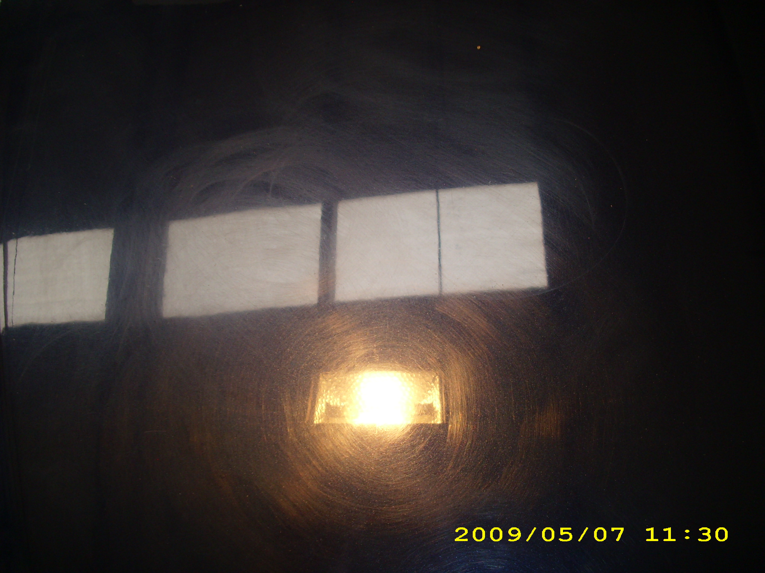

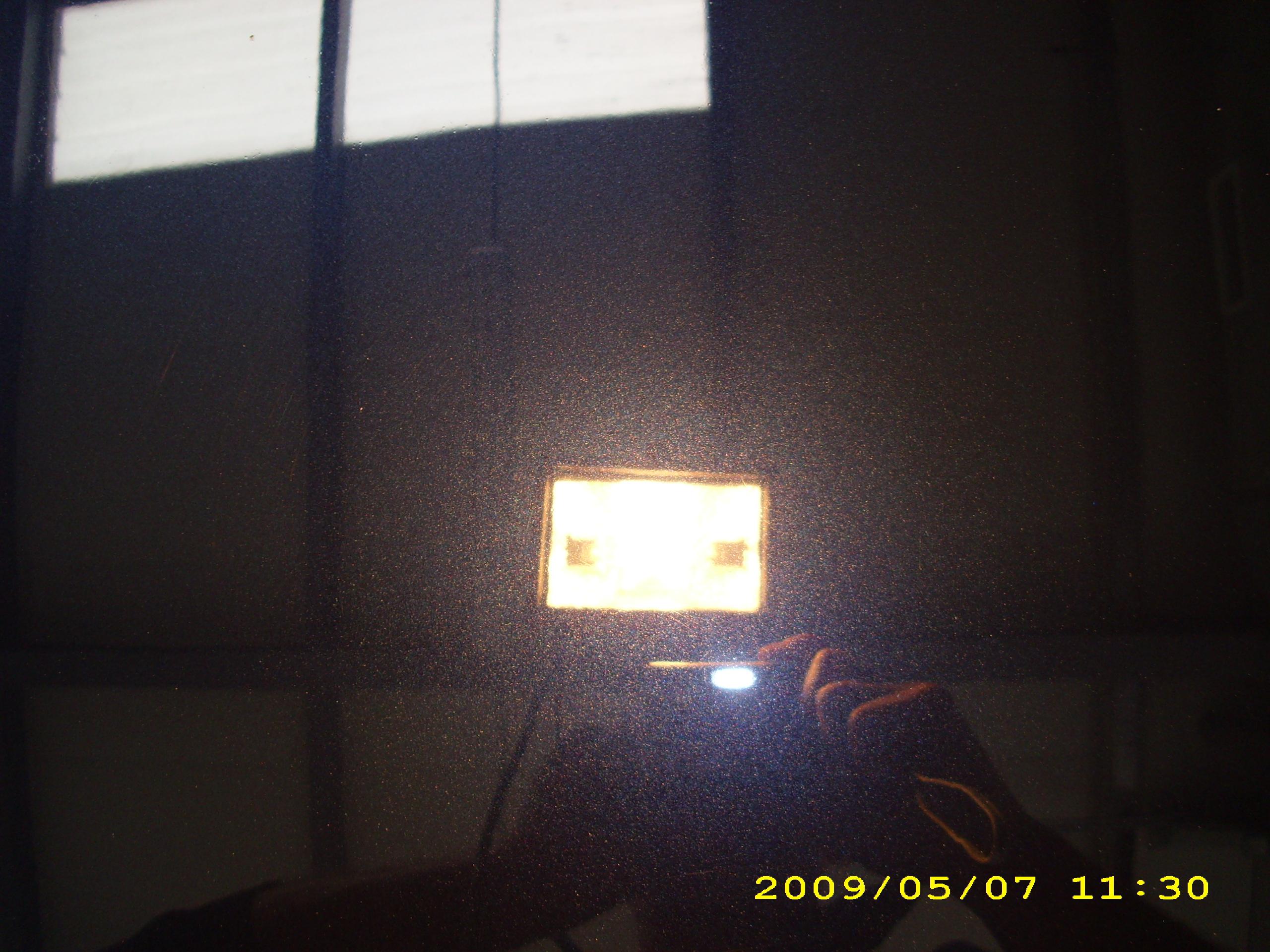

Снимка на детайл преди работа от близо погледнат под лампа, виждат се надраскванията причинени от автомивки, забърсване и т.н.Изображение
Краен резултат

unsure.gif Как да повярвам, че 2 снимки, направени в една и съща минута показват един и същ детайл преди и след пастирането... :whistle:

Xeku написа:unsure.gif Как да повярвам, че 2 снимки, направени в една и съща минута показват един и същ детайл преди и след пастирането... :whistle:
Да поясня представи си че има един преден капак, половинате е пастиран, половината не е, в случая това са 2 малки участъка от един детайл, кадето предварително единия е готов. Сниките са снимани от близко разстояние мисля че се забелязва

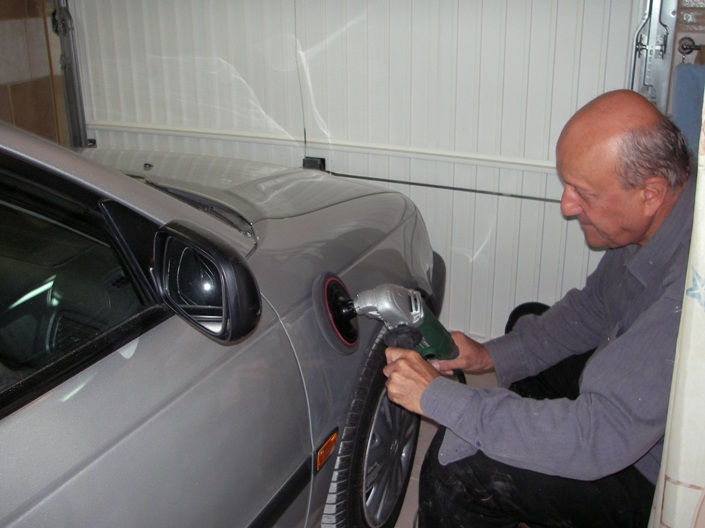

Мнение от Raya » 14 Окт 2009 17:56
На Kiki най-големи благодарности!! :thumbsup: :thumbsup:
Колата в последните 3 години никога не е била толкова хубава! Чак се поувлякох след полирането на колегата, лъснах я и вътре. Толкова блести отвън и отвътре, че не може да се кара без очила
biggrin.gif .
По-късно ще постна снимки. Ще се опитам да съеденя до и после ( ако успея).
вече на приключване, след 4ч труд
