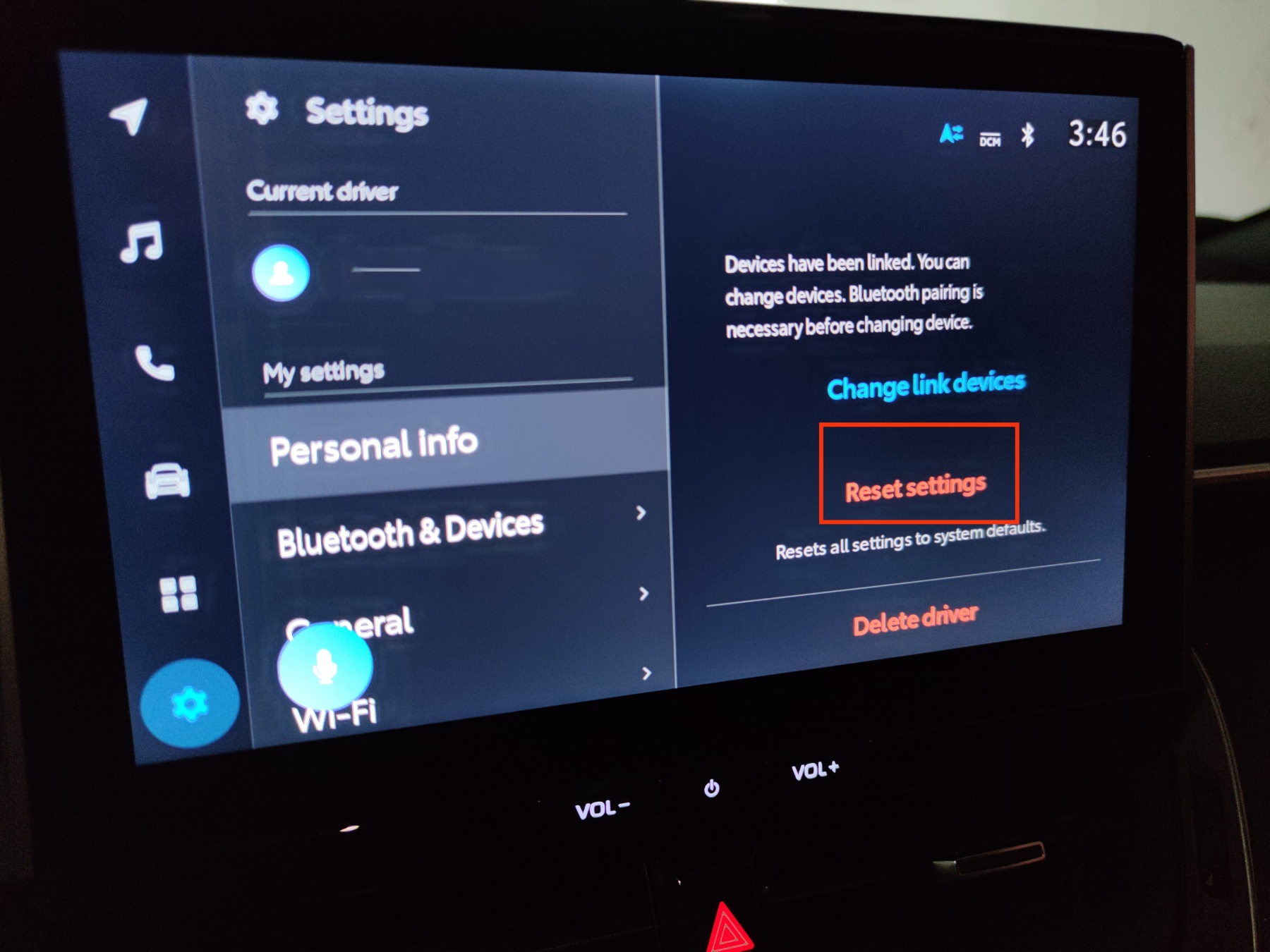

Колеги, за тези с бъгавата мултимедия след ъпдейт. Пробвахте ли Reset от самото меню на мултимедията? След това имате няколко минути настройки, добавяне на акаунт и смартфон и би трябвало мултимедията да си работи ОК.

Би ли ми казал как точно го правиш този Rеzet?Защото аз разстартирвам от копчето на мултимедията и започва да работи.Но при гасене на автомобила отново трябва да му задавам ,че искам гласови команди .От Тойота се дръгнат по главите и не знаят защо става така.От всички гласови функции ,които имах ,изчезна гласовата функция за щората на стъкления покрив.А преди я използвах редовно.

В мултимедията: Settings - Personal Info и отдолу има бутон в червен цвят "Reset settings"

Това с Reset също го мисля, като последен вариант. Всичко друго, включително триене и създаване на нов акаунт в MyT не помогна. При гасене си губи настройките за инфо и секюрити и всеки път от нулата. Ще пиша за резултат, като и ако го направя.

За да не си губи настройките трябва да си регистрирате Driver account в мултимедията и да го свържете с Bluetooth на телефона, така когато телефонът е на близо (с включен Bluetooth) мултимедията го разпознава и автентифицира основния driver откъдето си синхронизира настройките.

Току що по препоръка от Тойота сервиз :
1. Изтрих автомобила от приложението MyT( моят гараж);
2. Деинсталирах приложението от телефона;
3. Отново сваляне на най - новата версия на приложението, цялата процедура по регистрация и връзване на тел. и мултимедията.
Резултат : Няма.
Бъгнатия обмен на информация със "облака" си остана ( всеки път ръчно).
Все повече се приближавам към Reset.
