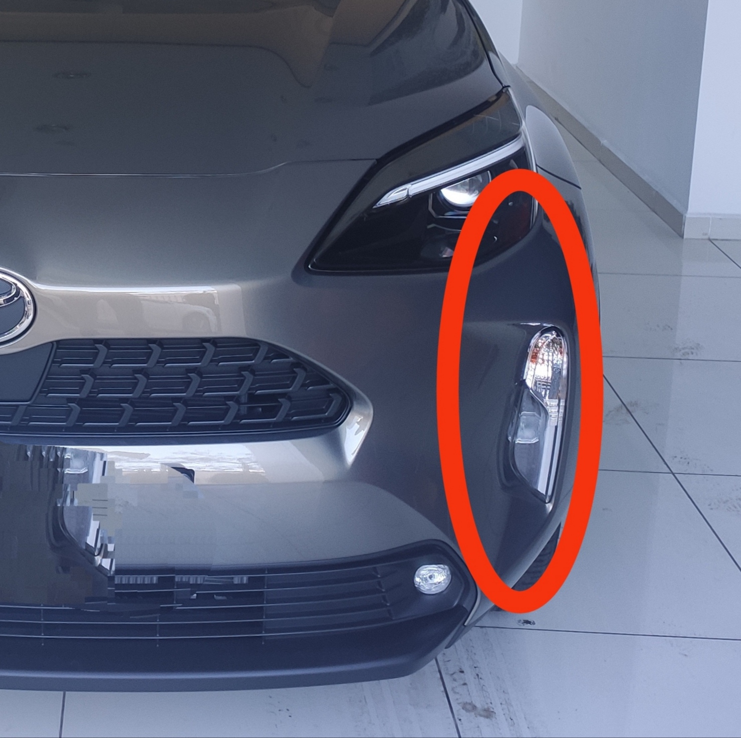

Здравейте, колеги. След 10 - месечно чакане, от днес вече можем да се похвалим с новата количка - Yaris Cross - бензин и със 6-степенна механична кутия.
Олд скул съм, освен акумулатор, друга батерия на колата не признавам :D Това в рамките на шегата.
Много ще съм благодарен, ако някой ми каже как се включват предните вертикални светлини, които са разположени под мигачите :) В представителството не можаха да ми помогнат.

Първо ми кажи с кое ниво на оборудване си, че не мога да разбера за кои вертикални светлини под мигачите говориш. Първо честито разбира се!
Та, ако си с Light или Fancy, то тогава долу са мигачи с обикновена крушка и отделно LED дневни светлини под тях, но те не са вертикални, а малки и кръгли (но доста ярки), също като фаровете за мъгла. Ако си с по-високия клас, то тогава са вертикални дневни светлини, но не са под мигачите, а заедно с тях - LED са и са двуцветни. Да, те определено изглеждат по-готино, но затова са и в по-скъпите варианти.
Лично аз малко се дразня на тази политика на Тойота, надали са толкова по-скъпи, как може шкоди, дачии, кии и прочие да слагат ледове навсякъде, а тук прости крушки, но в някои случаи май е по-добре да не си с толкова скъпи фарове например ;)
Та и в 2-та случая дневните светлини светват автоматично и само когато не работят фаровете или габаритите. Няма никакъв начин да ги включиш когато светят другите светлини за разлика от някои други марки. Идеята е, че те блестят повече за да те виждат денем, но нощем може да заслепяваш с тях ако остават светнати.
Имаш само 3 положения на врътката за фаровете - авто, габарити и фарове, като на авто само могат да светят дневните и то когато не е тъмно и не са се включили автоматично фаровете. А, да - май и ако е дръпната ръчната не светеха дневните, а само като е пусната - но може и при ръчните скорости да е различно това.
Обяснено е подробно в книжката, свали си я от сайта, там пише и за сензора и т.н.

Нивото на оборудване е Fancy , т.е. най-високото за ръчка. Изпращам снимка за кои светлини говоря. В ръководството за експлоатация нищо не намирам ;)

Eто как са при fancy, така са и на Light, но очевидно без тези за мъгла. И като слезеш да видиш защо не ти светят дневните си дръпнал ръчната, а тя ги гаси ;) А докато ти свети на таблото иконката за вкл.габарити, тогава не светят защото явно е станало тъмно и светят фаровете, нещо на което няма как да влияеш. А всъщност има - ако светнеш с фенерче в датчика на таблото до долния десен ъгъл на предното стъкло :)

Не се включват дневните само при първоначално палене, след като превключиш на D или R се включват. Дори и на ръчна след това пак си светят.

Всичко си работи, автоматичните светлини са си включени на авто, просто в това ниво не са лед :) иначе веждите над фаровете са габарити, да! Благодаря
