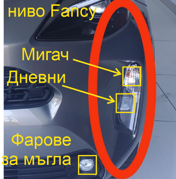

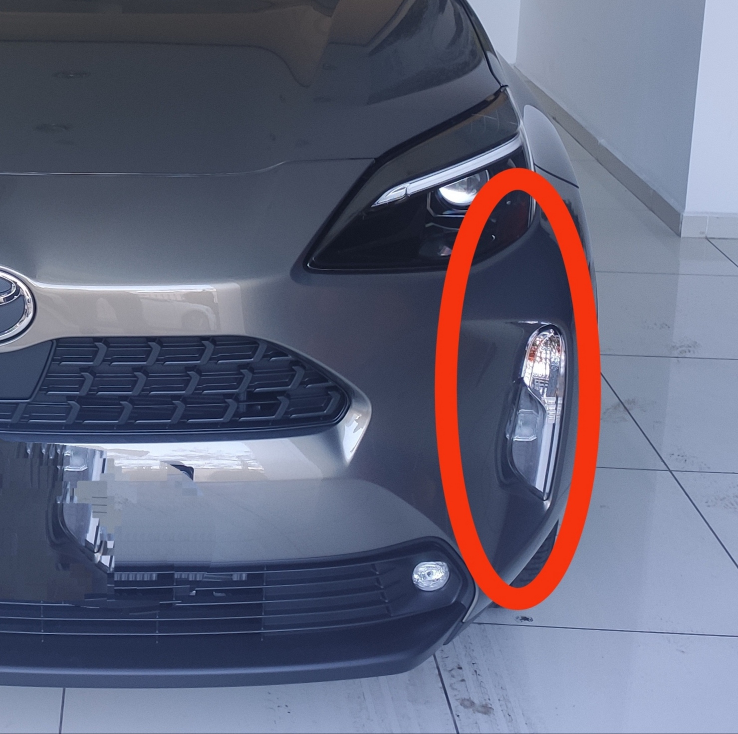

Нивото на оборудване е Fancy , т.е. най-високото за ръчка. Изпращам снимка за кои светлини говоря. В ръководството за експлоатация нищо не намирам ;)

Заслужаваше си чакането!

Колега, къде го пише това в ръководството, че нещо не намирам?itzoa написа: ↑25 Яну 2024 21:04 Първо ми кажи с кое ниво на оборудване си, че не мога да разбера за кои вертикални светлини под мигачите говориш. Първо честито разбира се!
Та, ако си с Light или Fancy, то тогава долу са мигачи с обикновена крушка и отделно LED дневни светлини под тях, но те не са вертикални, а малки и кръгли (но доста ярки), също като фаровете за мъгла.
Отделно ми се струва, че има нещо невярно, защото light нивото няма въпросните кръгли фарове изобщо, които се водят за мъгла.
Без да се заглеждам за нивото на оборудване съм виждал дневни светлини или с една хоризонтална лента над основните или вертикални заедно с мигачите, както пита колегата. Малките кръгли светлини не съм виждал да светят. То и не би трябвало, тъй като е забранено да се ползват, освен когато се налага.

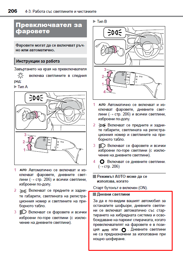

Страница 206 на ръководството и продължава на следващата.

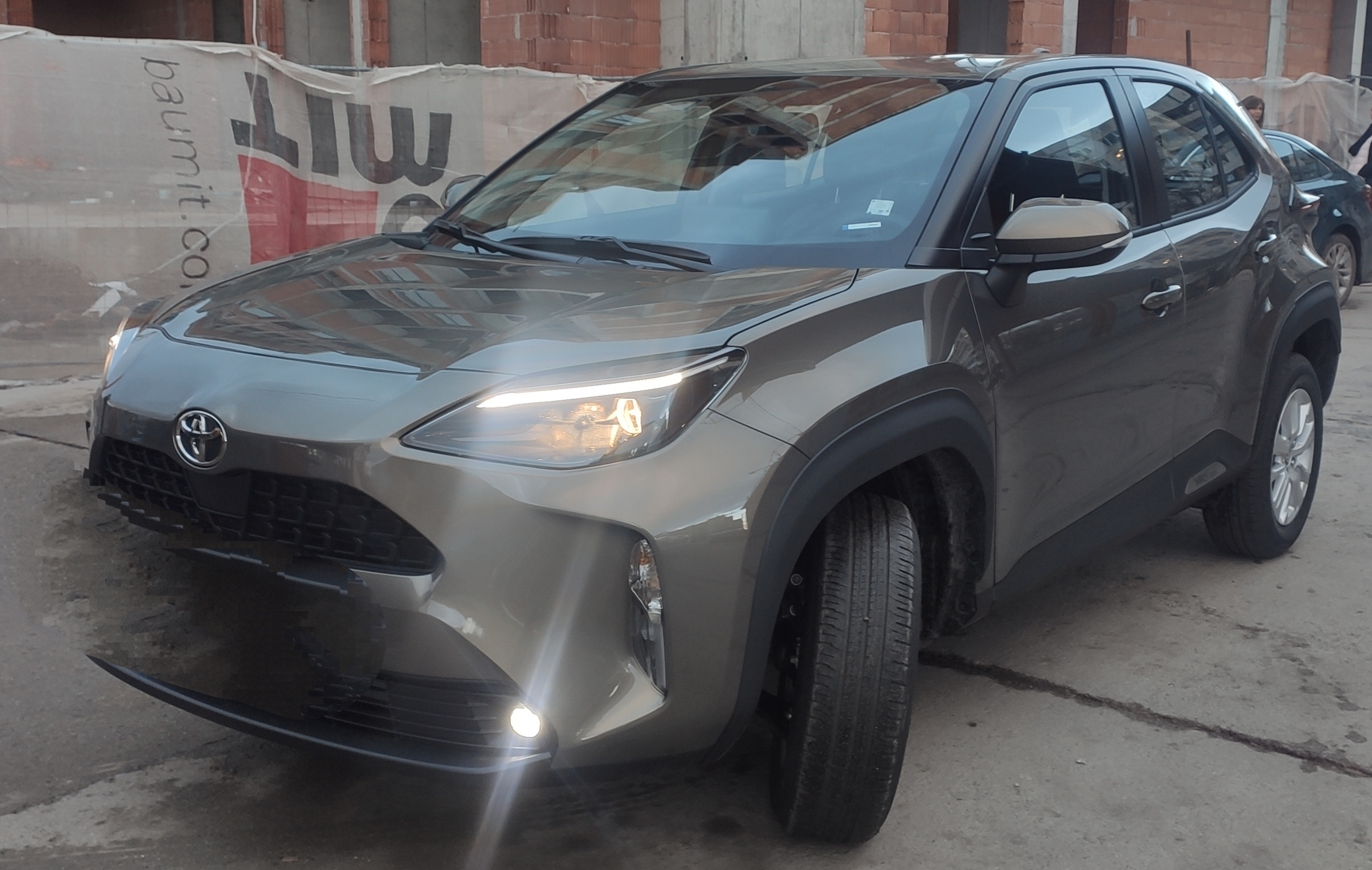

Eто как са при fancy, така са и на Light, но очевидно без тези за мъгла. И като слезеш да видиш защо не ти светят дневните си дръпнал ръчната, а тя ги гаси ;) А докато ти свети на таблото иконката за вкл.габарити, тогава не светят защото явно е станало тъмно и светят фаровете, нещо на което няма как да влияеш. А всъщност има - ако светнеш с фенерче в датчика на таблото до долния десен ъгъл на предното стъкло

А тази светеща лента над фара - габарит ли е?

Всичко си работи, автоматичните светлини са си включени на авто, просто в това ниво не са лед
иначе веждите над фаровете са габарити, да! Благодаря

Да, и тук я няма 0-та, само авто и габарит и фарове. Линията над фара е габарит, тя си е LED при всички и може да си я светне човек отделно, но не съм пробвал дали е ок за дневни, нощем свети доста добре на тъмно, когато си само на габарити, но не осветява нищо - т.е. само блести.
