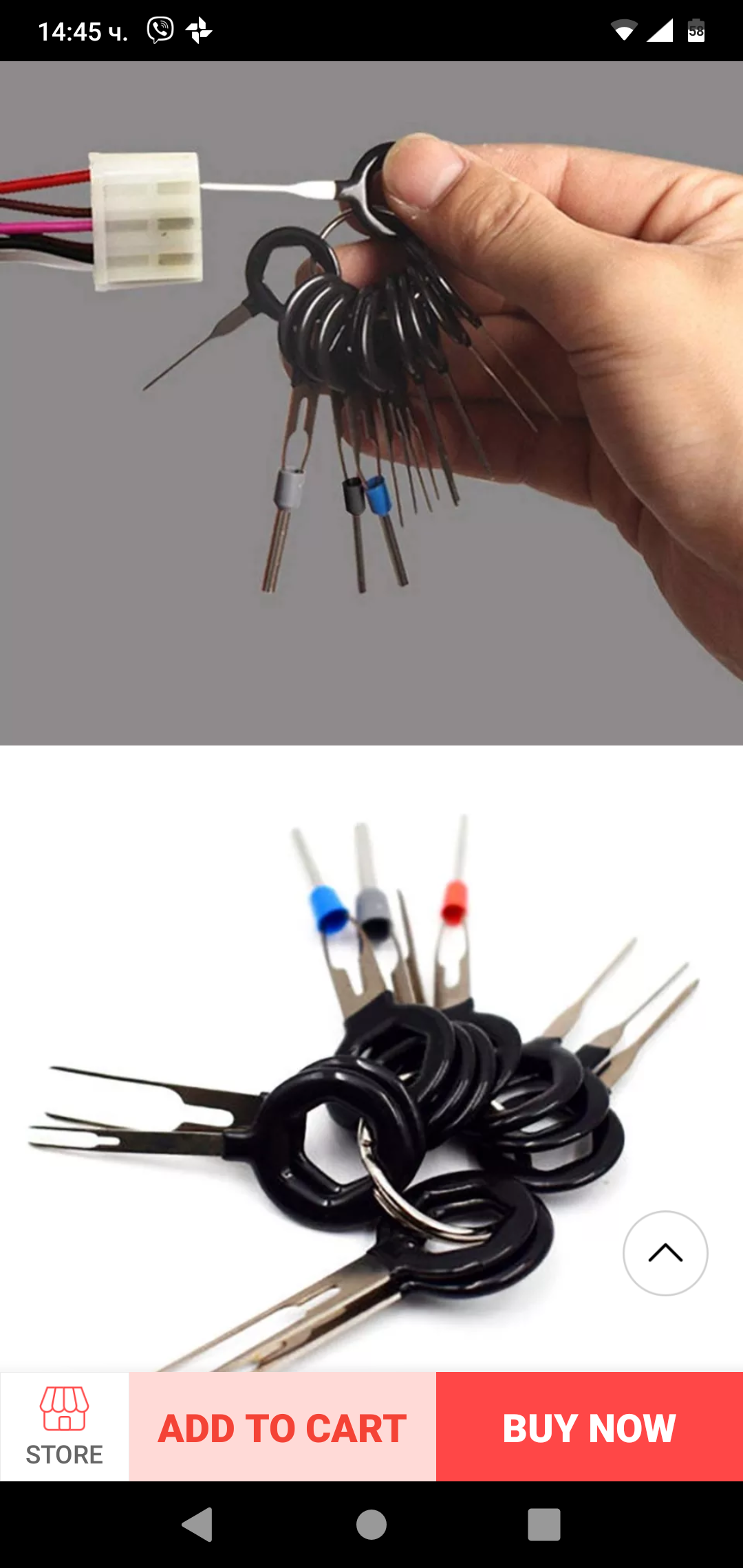

Купуваш си за няма 5кинта тия игли и всеки електричар ще ги преаранжира.

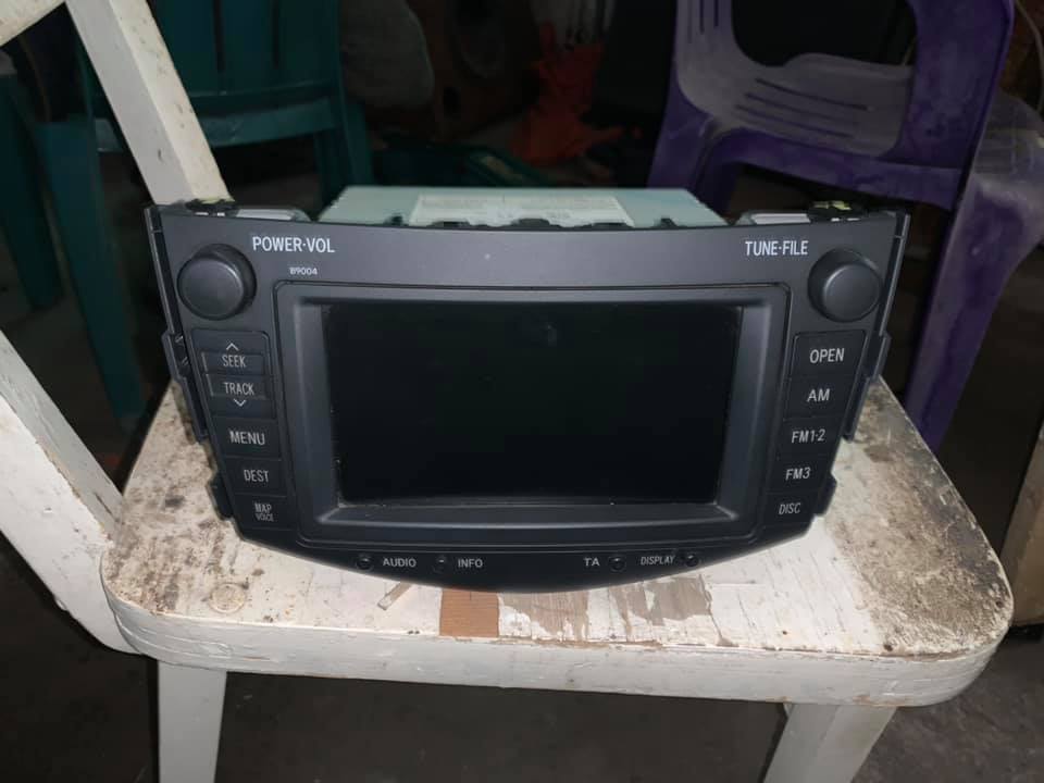

Колеги здравейте и имам такова питане...моята купешка мултимедия на Toyota RAV 4, 2012 е на първата снимка, тя няма навигация. Взех тази, пак свалена от рав-ка. Въпроза ми е - ще иска ли кодове, вин-ове и кой може да ми я мотнира безпроблемно Плевен, Търново, Русе или Сф?

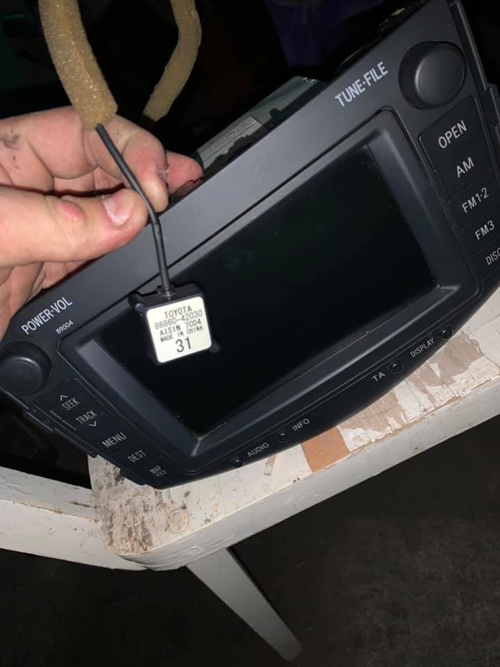

Искам да попитам дали може да се сложи GPS antenna примерно от друга кола (ударена) на оригиналния модул Toyota Touch and go 2 (Аурис E180 от 2016-та) и така навигацията всъщност да се "появи" и да може да се ползва и след това ъпдейтва?
