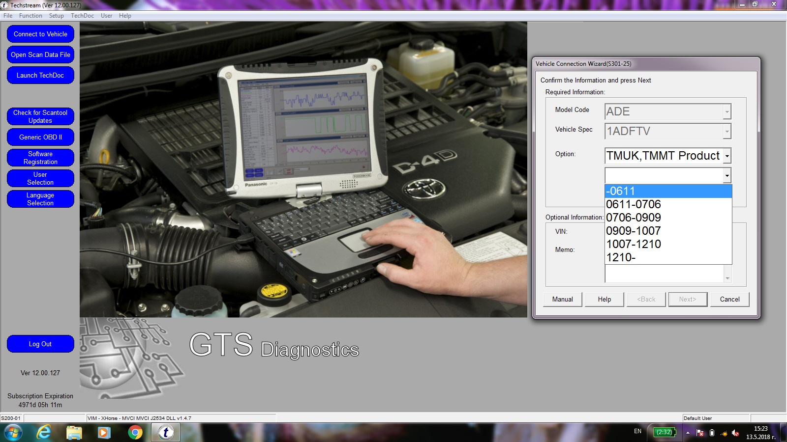

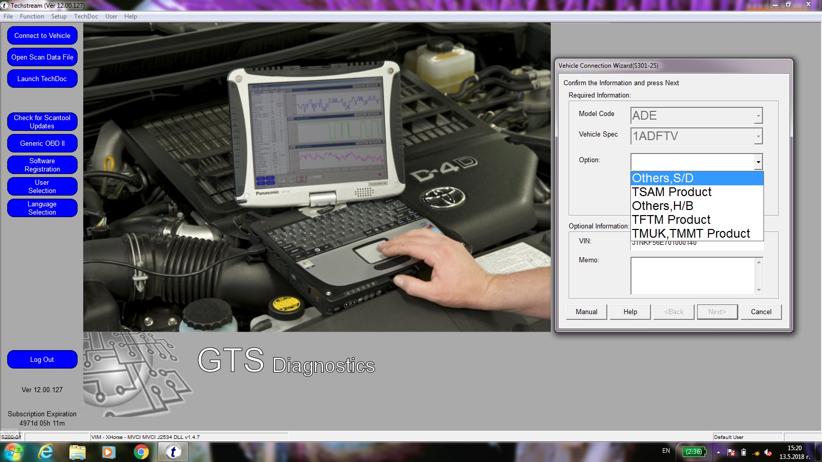

когато се свържа към TIS автоматично ми определя двигателя и дава възможност в Options да избера от падащо меню няколко варианта с подварианти. Въпроса ми е кой от всичките да избера за този двигател - 1ADFTV? Прилагам няколко скрийншота на опциите.

По метода на пробата и грешката, и аз така действам. Интересното е, че когато избера по-нов модел ми се активира автоматично показанието за сервизно обслужване, през определени км, което никога не съм имал. Надали можеш да прецакаш нещо, пробвай и ще видиш! То не че има кой знае какви възможности, но поне може да деактивираш бипкането на коланите, някои опции за вътр. осветление, мигачите дали да премигват при закл. откл. и др. Може да провериш също дали има по-нови софтуерни версии на ECU-тата.

А по-точно кое от всичките да избера? Сигурно има разлика между тях?

memorex написа: 24 Май 2018 13:37 Кояно ти разпознава колата?
Всичките, само че при първите два варианта показва само COROLLA, а при останалите COROLLA/AURIS.
