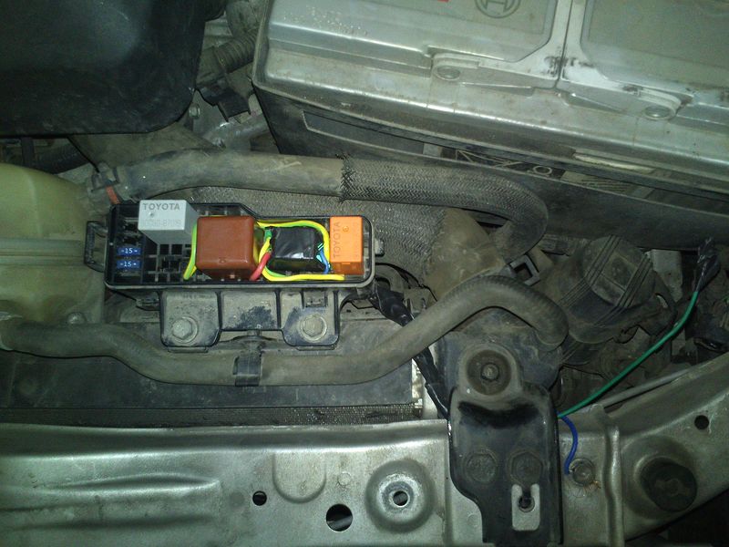

Модулчето пристигна и беше пробвано на момента.Freedom написа:Зеленият кабел за + от габарит се използва при фарове с крушки H4 за да не светят едновременно късите с дългите и да се получи прегряване. Може наистина да се свърже към 2-ри крак на релето и ефектът ще е, че ще може да караш на габарити с фарове за мъгла. Не бях се сетил, че ще ми дотрябва такъв вариант, но при гъста мъгла късите наистина ще пречат. Ще го доработя. А иначе и без да е вързан зеленият кабел си работи автоматичното пускане на светлините и съответно затъмняване на таблото.
Довечера предстои удължаване на кабели, а събота или неделя културен монтаж
При пробата преди малко, след като се включат автоматичните светлини осветлението на таблото минава в нощен режим, но не знам как да ги накарам да автоматичните да се изключат за да видя действието в обратна посока.
какво направих:
1. осветявам светлинния датчик и подавам контакт. Резултата е, че фарове не светят
2. стартирам двигателя, ДЛР-а включва фаровете без габарити, без индикация за запалени фарове и таблото в дневен режим на осветление (светлинният датчик още е осветен) тока захранващ фаровете минава само през ДЛР-а.
3. затъмнявам светлинния датчик и габаритите се включват, появява се индикацията за запалени фарове и таблото минава в нощен режим. (щатната работа на автомобила) тук предполагам, че тока за фаровете минава и през модула и през щатното реле, което май не е лошо
4. отново осветявам светлинния датчик, но уви не видях обратното действие, а именно да се угасят габаритите и таблото да мине в дневен режим ...
За всички стъпки описани по-горе ключа на фаровете е на позиция AUTO.
Предполагам има някаква по-специална логика на гасене на автоматичните фарове но не знам каква е, може да има някакъв хистерезис или интензитета на фенерчето не стига да задейства функцията? Като го монтирам постоянно ще го наблюдавам.
Много благодарности на Freedom !!!! даде прекрасна инструкция !!!

Относно гасенето на габаритите - не съм забелязал аномалии. Като я запаля при мрачно време в гаража индикацията и затъмняването сработват, като я изкарам - минавам в режим DRL. Относно удължаване на кабелите - и на мен това ми беше първата идея, но се отказах. Скъсих термосвиваемия шлаух, в който е обвит модула, и така постигнах необходимата дължина на кабелите. Самите кабели прекарах през отворите на липсващото DIM Relay, а модула го привързах за кабелите под кутията с релетата. Стана перфектно.

Днес довърших доработките. Със зеления кабел на 2-ри крак не става. Всъщност не доогледах по-рано схемата, иначе щеше да е ясно. На 2-ри крак при задействан превключвател за габарити, фарове или когато е активирано автоматично включване имаме (-), а когато не са задействани - идва (+) от 1-ви крак през бобината и модулът не работи. Пуснах кабел от плюса на левия габарит (зелен кабел) и всичко работи нормално. Сега мога да използвам при нужда само габарити и фарове за мъгла.

Време е за фотоотчета :
Остана само да сложа една обувка на масата и ще го броя за приключено
Монтажа е по схемата която ни даде Freedom.
Опаковъчният термошлаух ми се стори излишен
и го разкарах, дано не изгори модула защото вероятно ще ми откажат гаранция
. ама пък платката пасна идеално между оригиналните релета и е прибрана в кутията.
Зеленият кабел се отказах да го свързвам, причината е, че по закон е фаровете за мъгла се ползват заедно с късите светлини, а аз не искам да нарушавам закона
. Освен това като работят в паралел двете релета би следвало да се разтоварват и да се пазят контактите.
- Ето монтажа :)
- DSC_0014DSC_0014.jpg.jpg (86.86 KiB) Преглеждано 6634 пъти
Поздрави
T25 2AD-FTV /2007
T25 2AD-FTV /2007
