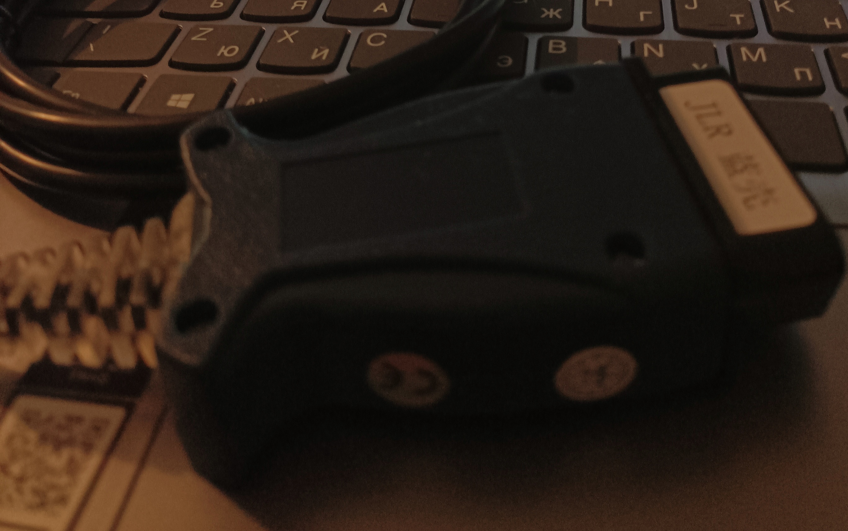

Toyota Techstream - програма за диагностика на Toyota
поръчах си кабел от алиехпрес
моля,за помощ относно програмата
още не мога да напиша лично съобщение до таратор
Мисля че,TECHSTREAM 14 ще е достатъчно
автомобилът е Авенсис Версо 2005.
Имам диск с него но,нямам четец
на пс-то Win 10.
Благодаря предварително!
на пс-то Win 10.
