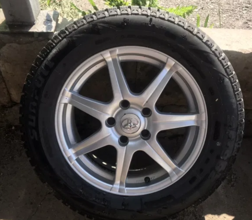

Размери на ДЖАНТИ за Toyota - Справочник.
Колеги,тази джанта разпознавате ли я от кой модел е ?Искам ги за Корола Версо 2007
16 инча,114.3 гайки,6.5J,ЕТ 44.Ще мога ли да монтирам гуми-205.55.16?

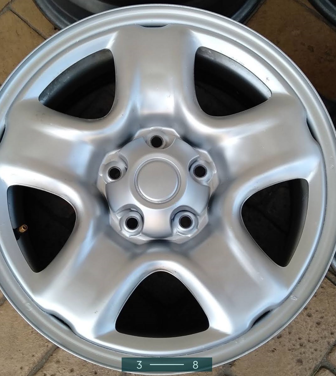

Гледам по Аутодата дават за Рав4 ХА30 могат да се монтират 3 вида гуми 6,5Jx16, 7x17, 7x18.Тъй като зимата мисля да карам с 215/70/16, купих джанти 6,5Jx16.
Никъде не можах да намеря колко трябва да е офсета на джантата, на алуминиевите ми също не пише никъде.Железните ги взех и ги сложих отпред за проба никъде не опират, уж седят добре като леко са по-навътре спрямо алуминиевите 17".
Какви гайки да си взема за железарките?
И друг въпрос имам за който се сетих.Когато сложа 215/70/16 на железарките, а резервната ми е 225/65/17, проблем ли ще е ако стане нещо и сложа резервната да я търкалям?
