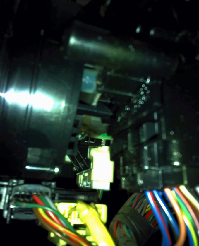

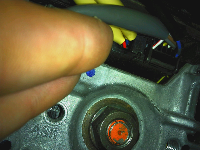

donko написа:Rudy исках само да те питам за буксата, защото от това което си качил като снимки кабелите от лоста се свързват към някои от свободните канали на буксата. Но от снимките ми се струва, че единият кабел се слага с черният ( в моя случай е син ) който си е там а другият се слага до него. Но от това което видях на моята кола черният ( син ) е маса. И въпроса ми е дали е така и ако е така къде отива кабела от лоста който си е за маса.? И дали е сигурно, че като имам като твоята букса при мен ще стане ( или има друг начин по който да проверя освен проба-резултат)

Лошото е, че не разбирам от схеми и не мога да се оправя. За това те питах дали имаш спомен?

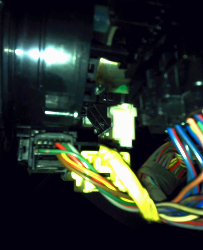

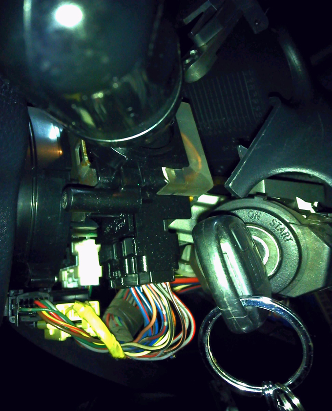

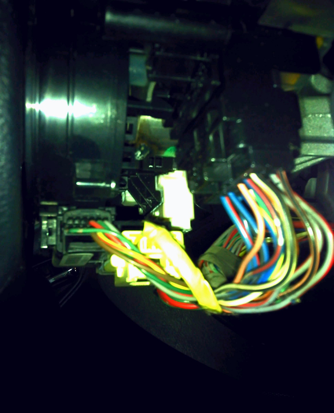

Ти сериозно ли мислиш да подреждаш кабелите от лостчето на тото ? Тази велика букса , за която говориш я има във волана , също така и под волана - другия край на лентовия кабел. Там същите тези кабелчета са си подредени по същия начин. Нищо няма да ти стане , ако разглобиш под волана и видиш свободните позиции на буксата. Ако във волана имаш 2 свободни позиции , а под волана нито една , това ще рече , че имаш прекарана инсталация за cruise control . Ако и от двете страни имаш по 2 свободни позиции , значи от Ecu-to до лентовия кабел на волана няма нищо прекарано и ще трябва да си ги прекараш сам. Обади се на diesel_power и най-вероятно ще ти помогне , както е помогнал на много от нас. Няма и да е зле , когато правиш снимки все пак да се вижда нещо на тях , защото дори и някой да може да ти даде съвет , то на снимките нищо не се разбира. Ако бяха по-детайлни можеше и да видим буксата каква е и какви кабели има на нея. Ако Rudy беше качвал снимки с такава резолюция , сигурно само той щеше да разбере какво е снимал.

Здравей ivkito, имам доста по хубави снимки но не исках да ги качвам защото са доста големи. Снимал съм и двете букси ( на волана и зад него ) сега ще ги пусна.
Благодаря за мнението и ще помоля diesel_power ако има възможност да ми помогне.
