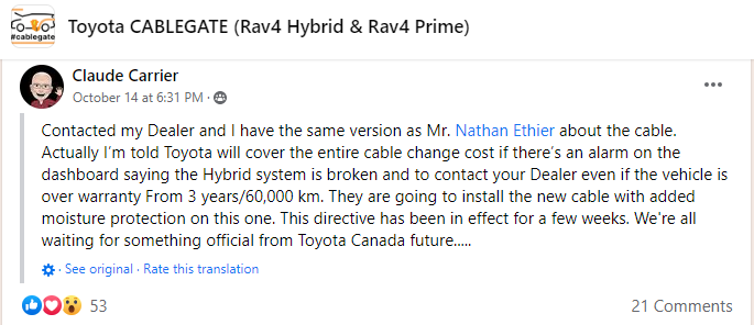

Аз и друго се чудя - каква е тази безумна цена за някакъв 4 метров кабел. Преди няколко седмици си пуснах партида за трифазен ток в гаража и прокарах 20+ метров трифазен кабел от таблото до домашната ми зарядна станция с мощност до 22 kW (сегашната ми кола е ограничена до 7 kW, но реално ще ползвам до 11 kW евентуално някога, тъй като партидата ме ограничава до 14 kW). Еми този 20+ метров кабел струваше трицифрена сума в лева и то от малките трицифрени суми. Аз не съм специалист и сигурно има разлика между кабел за прав и за променлив ток, но 5 цифрена сума за 4 метров кабел
- Monster
- Мнения: 470
- Местоположение: Sofia
- Благодарил/а: 189 пъти
По мнения във фейсбук групата за послените поколения номера на частта бил различен, тъй като кабелът е с променен дизайн. А в мнението, което сега прикачам пише, че новият кабел имал "допълнителен влагозащитен слой". Дали това ще помогне и особено при солените канадски условия май само времето ще покаже. Според мен водата не е голям проблем, особено при новия отворен дизайн, но солта в такива наситени количества разяжда стабилно всичко по пътя си.
. Това нещо не трябва да е повече от 1000 лв според мен и ако сумата беше от този порядък със сигурност нямаше да са толкова сериозни притесненията и хейта в интернет по казуса с #cablegate. Да пуснат един рекуест към китайците да почнат масово производство на този кабел (и без това се очертава да им е необходимо) - ще бутнат цената надолу до максимум $200 сигурно.
- cablegate-moisture-protection-comment.png (40.7 KiB) Преглеждано 6826 пъти

И да и не. Ето възможни решения в случай, че нещата останат така:Мирослав Петков написа: ↑23 Окт 2022 12:44 Ако нещата останат така,цената на тези автомобили при евентуална препродажба ведага би станала с 12 000лв по ниска,защото първия въпрос на купувача би бил: Сменен ли е кабела,кога, и имаш ли фактура за смяната?
1. След дизелгейт имаше хора осъдили VW с основание, че цената на автомобилите им паднала заради скандала.
2. Смяната на кабела не е задължителна - достатъчно е да дадеш на потенциалния купувач възможност да вдигне колата на подемник и да погледне степента на корозия.
Освен това попаднах на тази скорошна статия, в която се потвърждава мнението, че тази цена на кабела е силно преувеличена. В текста по съвпадение се споменава и сходна сума на тази, която аз налучках по-горе в мненията ми:
Ако Тойота вземат, че оптимизират цената на частта до това ниво - еми ще го черпя втория собственик един кабел от 1000 лв. в случай, че имам сериозна корозия по кабела и не съм го сменял. Както slowtraveler спомена - и без това съм дал 20 пъти по толкова за каско + още някакви очаквани разлики за обезценяването на колата във времето. Аз лично не я купих с цел печалба макар, че при сегашните пазарни условия в момента бих могъл наистина да я продам на печалба. Аз я купих, защото ми хареса супер много и продължавам да смятам, че към момента това е най-добрият автомобил на пазара за моите нужди.He also denounced the “grossly exaggerated” price of the part, which is similar to an extension cord for a mower and should not be sold for more than $500
Все още вярвам и че е преувеличено, че казусът засяга всички, независимо от условията, в които карат колата си. Един от коментарите от горната статия потвърждава това, а и това не е първият такъв, който виждам в интернет пространството:Мирослав Петков написа: ↑23 Окт 2022 12:44 4. Тези собственици ,които са купили автомобила за да го задържат по-дълго ,ще се откажат от решението си. Никой няма да изгаря от желание на всеки 4-5 години да плаща по 12 000лв за високо волтови кабели и да не смее да предприеме по-дълго пътуване ,защото може да остане на пътя в нищото ,с липса на GSM обхват със семейството си!
Ако се окаже, че Тойота освен подобренията в дизайна на пластмасата и добавяне на защитната кора, също така са добавили и допълнителен защитен слой на сглобката и потенциално подобрение на използваната сплав, тогава при моя режим на шофиране едва ли ще се появи корозия дори след 6-8 години, когато планирах да продам колата. При мен няма промяна в плановете и все още се чувствам уверен, че шофирам надежден в дългосрочен план автомобил. От друга страна разбирам напълно хората в Канада, които шофират 6 месеца в годината в такива условия и са изгубили вяра в автомобила си след като вече веднъж им е дефектирал въпросния кабел, било то сменен гаранционно или не.I just took my Rav4 2019 Hybrid to the dealer, 10.18.2022 for an inspection. According to them, no issue at this time. Fortunately, I live in Seattle, and keep my vehicle in my closed garage. Will keep all posted, and monitor the updates.
Тук сме напълно на едно мнение. Абсурно е да се смята, че този важен и скъп кабел не е част от хибридната система и че не влиза в удължената й гаранция. Може би изрично е споменато в гаранцията, че корозията не се признава за гаранционно събитие, приравнявайки се към "не добро поддържане на колата", но при наличието на толкова случаи за конкретния кабел това трябва да се счете официално като грешно инженерно решение и да се включи ремонтът заради корозия на конкретния кабел като изключение в удължената гаранция.Мирослав Петков написа: ↑23 Окт 2022 12:44 5 Защо Тойота са отделили високоволтовите кабели, като ги смятат за отделна част от Хибридната система? Бензиновите агрегати нямат такива кабели,значи те са неразделна необходима част към хибридната система. Освен това на таблото изписва,"Грешка в хибридната система" ,не грешка в електрическата!
Ако трябва да обобщя - за мен решението при това "заварено състояние" на позицията на кабела се състои в следните стъпки:
1. Включване на кабела в удължената гаранция.
2. Намаляне значително на стойността на кабела.
3. Третиране на сглобката с антикорозьонен спрей и запечатването й с някакво защитно гелче. Тези две неща трябва да се правят в официалните сервизи при ежегодното влизане на колата за смяна на масла и филтри. В България това обслужване се прави в продължение на 10 години с удължената гаранция Toyota Relax и подобно третиране наистина би оправдало името на гаранцията, тъй като собствениците ще са спокойни, че следващите 10 години колата им ще е в надеждно и безупречно състояние.

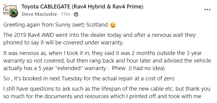

Мирослав Петков написа: ↑22 Окт 2022 21:36 Ако сега нещо ти се случи на кабела ,можем за се обзаложим че Тойота БГ,ще вдигне рамене и ще ти обяви цена 12 бона и горница. Направо ще ти кажат ,да отидеш в Канада да ти го сменят извън гарнцията от 3 години!
Днес попаднах на нов случай във фейсбук групата - този път от Европа и по-конкретно Шотландия. Прикачам мнението на шотландския колега. Първо са се дърпали, че уж била изтекла 3 годишната гаранция и кабелът не се покривал, но после размислили и казали, че ще се покрие от удължената гаранция. Това е нов прецедент, предвид че събитието се случва далеч от Канада и засяга решение на Тойота в Европа.Мирослав Петков написа: ↑23 Окт 2022 12:44 Защо Тойота са отделили високоволтовите кабели, като ги смятат за отделна част от Хибридната система? Бензиновите агрегати нямат такива кабели,значи те са неразделна необходима част към хибридната система. Освен това на таблото изписва,"Грешка в хибридната система" ,не грешка в електрическата!
- cablegate-scotland.png (49.2 KiB) Преглеждано 6119 пъти
