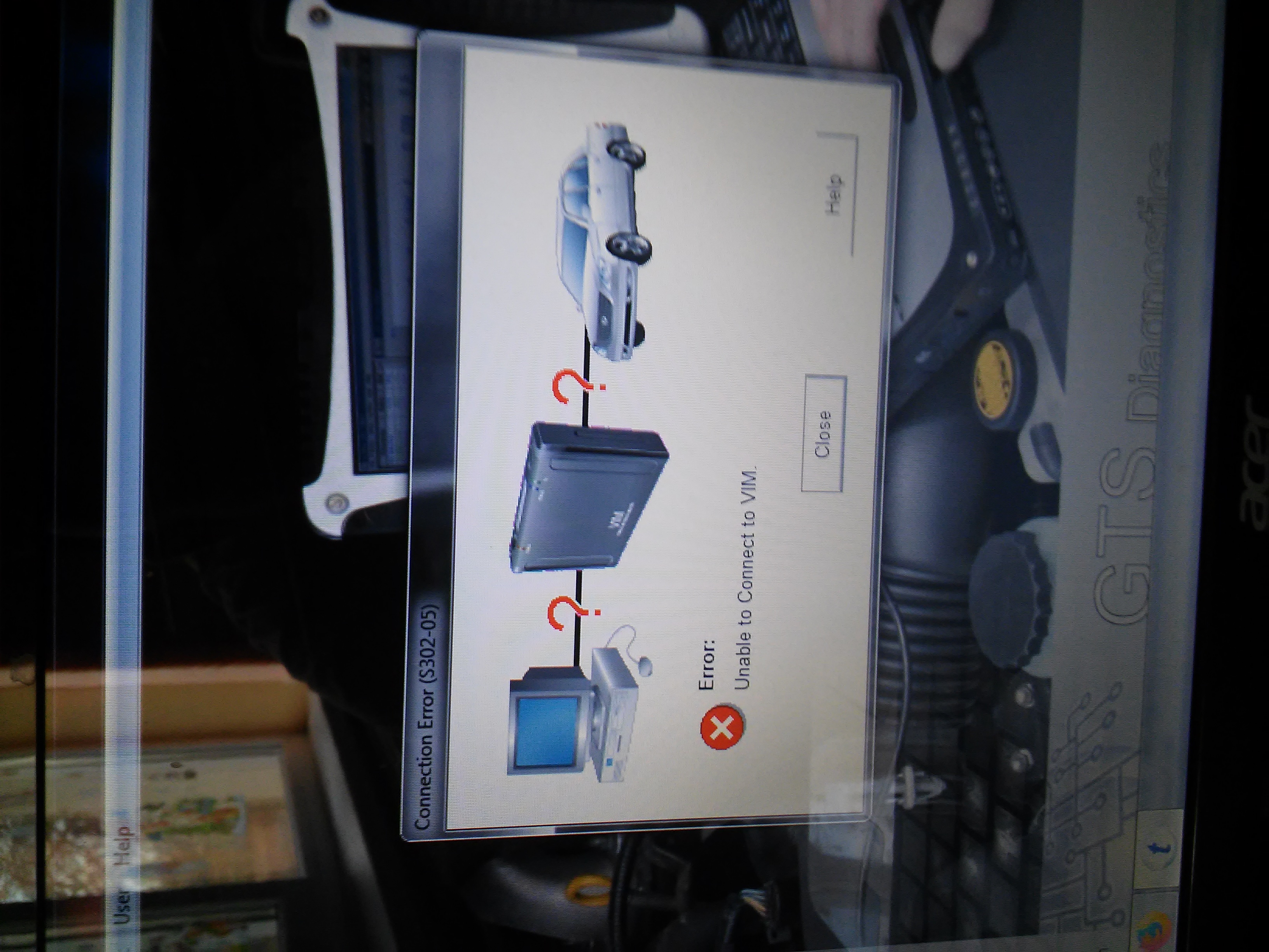

Мнение от dokkito » 14 Дек 2017 10:46
Стигам до тук. Предполагам защото нямам драйвър за кабела. Къде мога да намеря такъв драйвър?

Мнение от Shift » 14 Дек 2017 10:48
Драйвер за кабела сложи ли?

Мнение от miso25 » 14 Дек 2017 12:02
Пиши ако не успееш да го намериш, имам го на лаптопа у нас и евентуално довечера мога да ти го пратя.
ПП. Ето оттук може да го свалиш.

Мнение от donibrasco » 14 Дек 2017 12:09
Ето , заповядай колега :

Мнение от dokkito » 14 Дек 2017 13:28
Благодаря ви много колеги. Успях да инсталирам драйвъра и да се закача успешно. Много се радвам за бързата помощ. Поздрави и лек ден ви желая.
