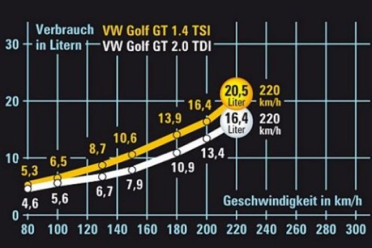

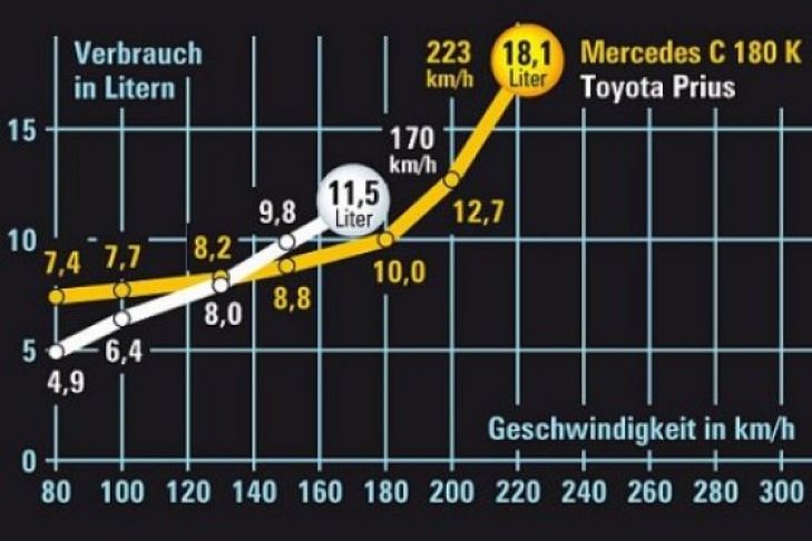

Има статия на Autobild разход с/у скорост от 2006 г.:
Prius при 80 е 4.9л на 100, а при 130 е 8л на 100:
Golf дизел с/у бензин: Който иска може след качване на магистрала и настройка на круз
на определена скорост да нулира разхода и след това при слизане
пак.
