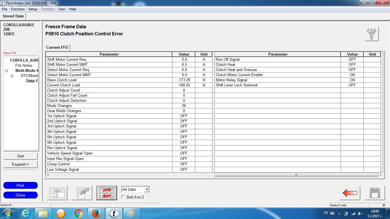

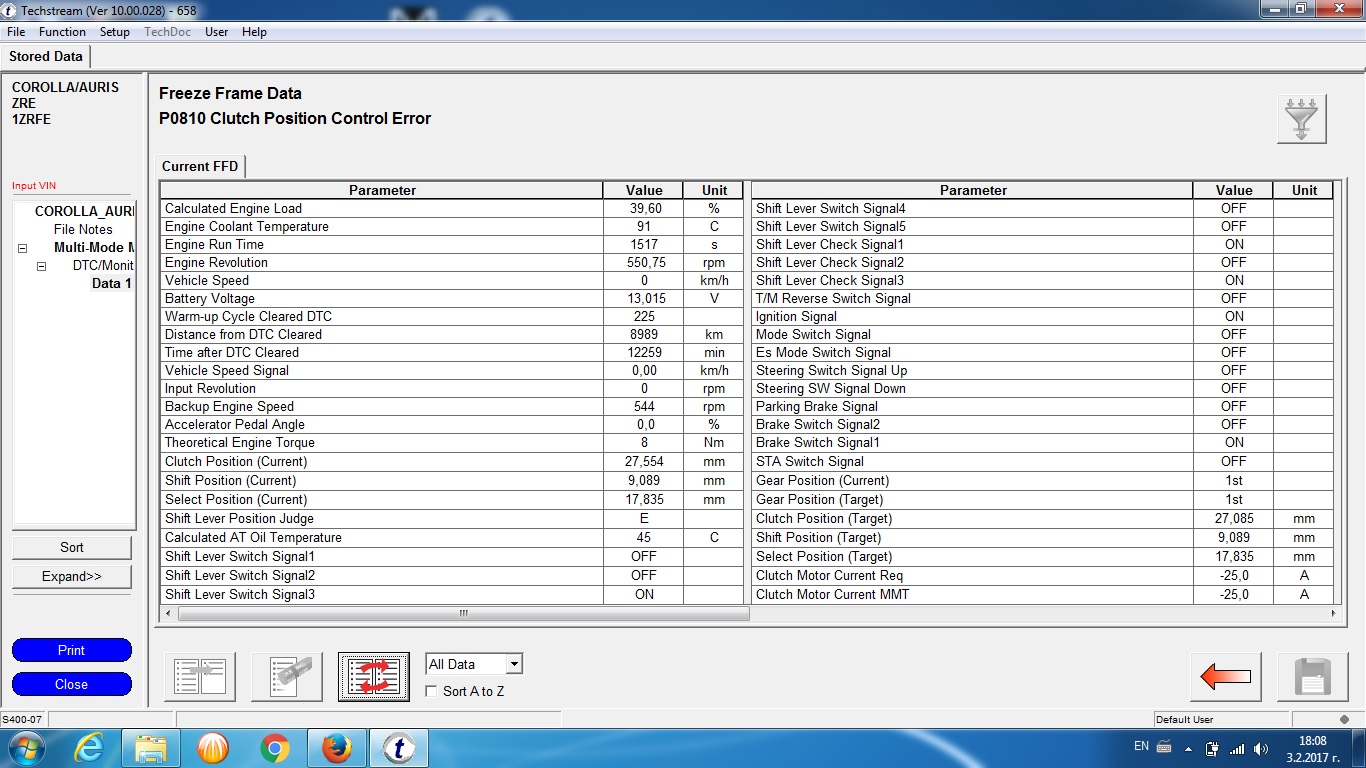

Публикувано на: 03 Фев 2017 18:16
от todor87
mfandakov написа: Тези четки на 200к ако са били оригиналните/което ме съмнява/са си направо ,,железни.Това е възможно само ако колата се е карала извънградско най вече.При грешка P0900 нещата са значително по лесни.Но много често след това идва и P0810 за жалост.
Позна колега. 8989км. след смяната на четките...Съединител, актуатор или и двете? unsure.gif
