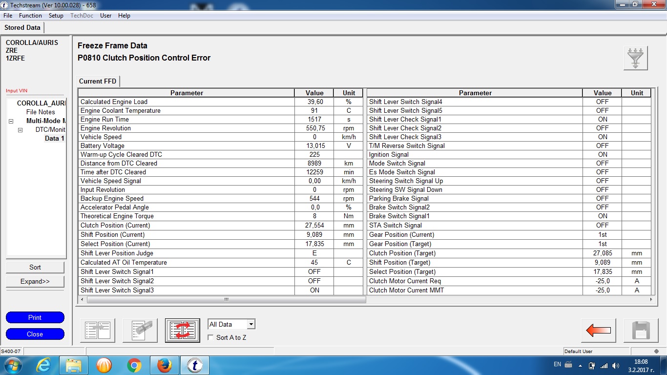

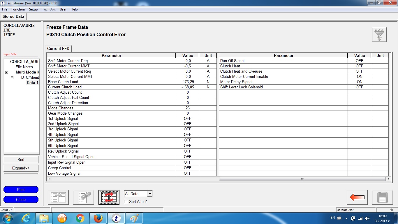

Помощ от колега във Варна с програма Techstream.
Имаме нужда от малко помощ от колега с програма Techstream в град Варна.
За инициализации и обучение по една кола,със ремонтиран актуатор на колега от този форум.
