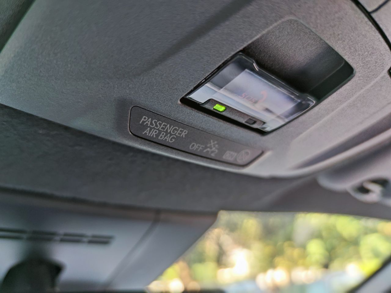

До колегите с проблемна навигация: вижте си горе дали свети постоянно зелено, докато шофирате. Изпраща снимка, за да се ориентирате. Ако след като стартирате автомобила лампата светва и след това гасне, значи имате проблем с комуникационния модул. Лекува се лесно това, гаранционно в сервиз на тойота.

dimitar1029, Оправих си я просто е трябвало да приближа и всичко си дойде на мястото..Между другото е доста детайлна .Но при теб проблема ще е друг..Виж снимката която е пратил колегата.

pazdir написа: ↑23 Фев 2024 21:38 До колегите с проблемна навигация: вижте си горе дали свети постоянно зелено, докато шофирате. Изпраща снимка, за да се ориентирате. Ако след като стартирате автомобила лампата светва и след това гасне, значи имате проблем с комуникационния модул. Лекува се лесно това, гаранционно в сервиз на тойота.
Свети зелената лампичка, но навигацията не разбира къде съм.
