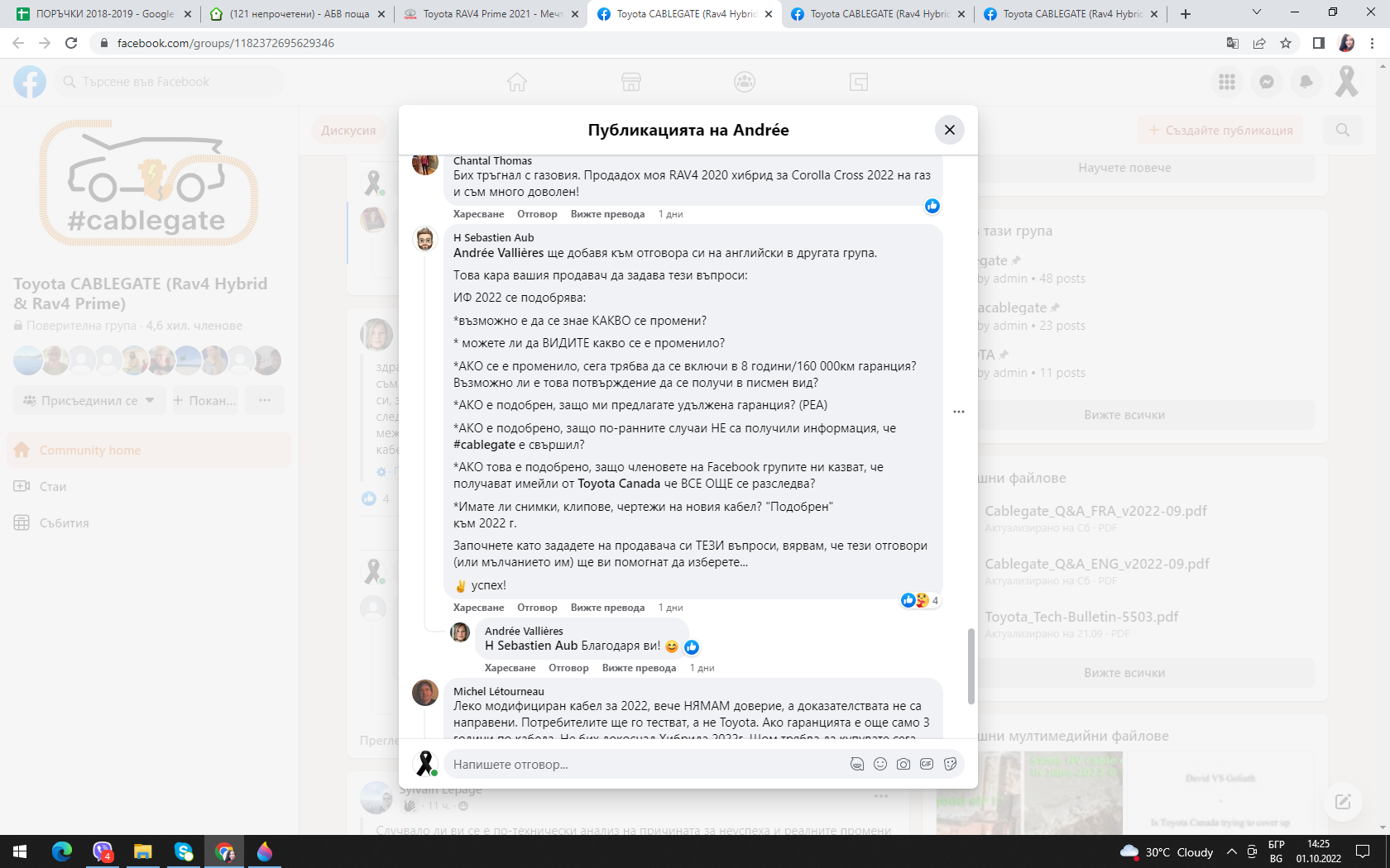

И аз имах чудене април месец, когато още чаках колата и изгледах това видео за #Cablegate, направено от собственик на Rav4 Prime. После като прочетох, че за новите модели е направена промяна на детайла на сглобката на кабела, се поуспокоих, че все пак инженери във фабриката на Тойота са обърнали специално внимание на проблема и вероятно са взели информирано решение. Като не-специалист по темата мен също ме изненадва решението не само да не затворят херметически тази сглобка, а дори напротив - след подобрението да я отпушат повече, за да не задържа мръсотия и сол.
Регистрирах се във фейсбук групата и прочетох малко мнения в нея. От моя гледна точка не виждам някакво ново развитие, спрямо нещата, които бях чел през април. Прикачам снимка на кратка дискусия от преди няколко часа, взета от същата фейсбук група, която обобщава впечатленията ми, а и като цяло моето мнение по темата. Проблемът за момента изглежда засяга по-скоро северни страни с продължителни снегове и агресивно третиране с препарати. И преди съм чувал общи съображения при купуване на кола втора ръка от Швейцария например, заради опасения за повечко ръжда. В случая лошото е, че се засягат не само ламарините, а и високоволтови кабелни връзки. Във фейсбук групата видях дама от Отава, която се оплаква, че още на под 3 години и към 50 хил. км нейният Rav4 Hybrid се сблъсква с този проблем и сменят кабела гаранционно. В същото време във видеото, което споделих по-горе, виждам коментар на човек от New England, който твърди, че неговата Rav4 Hybrid е от 2019-та и е на повече от 160 хил. км без корозия, а е карана в доста "солени" условия за това време. Това малко ми напомня като купувах Шкодата и четях някаква тема в българския форум, където наш сънародник се оплакваше от същия модел, че е започнал да му дава грешки за запушен DPF още на първите 20-30 хил. км. Тогава си мислех, че и мен ме чака същото, но истината е, че 6 години по-късно и 100 хил. км с колата, така и не видях съобщение свързано с въпросния популярно проблемен филтър, който така или иначе по книга му дават безпроблемен живот до към 150 хил. км, а често пъти изкарва доста повече ако го третират/отпушват с разни препарати.
Моите надежди са, че при кратките зимни условия, в които шофирам в България, при все че и колата ми стои на топло и сухо в гараж през повечето време, този проблем ще ме подмине. Дори на 15-тата година (примерно) да се появи там корозия, вярвам че извънгаранционно ще се намерят по-евтини решения за поправка на кабела/връзката от споменатите в статиите страшни цифри, искани в официалните сервизи. Също така споделям мнението на създателят на горното видео, който в коментарите казва, че Тойота вероятно ще вземат адекватни мерки ако броят на случаите нарасне. Грубо казано очаквам ако те са под 1 промил от продадените коли да не вземат никакви други мерки и да им излезе по-евтино да платят на хората, които решат да ги съдят. Ако случаите вече са около 1%, тогава вероятно ще ги включат в удължените гаранции, а ако стане още по-масово, тогава може да има и задължителна гаранционна смяна при всички дилърства. Въпрос на икономически сметки ще е глобалното решение по всяка вероятност.

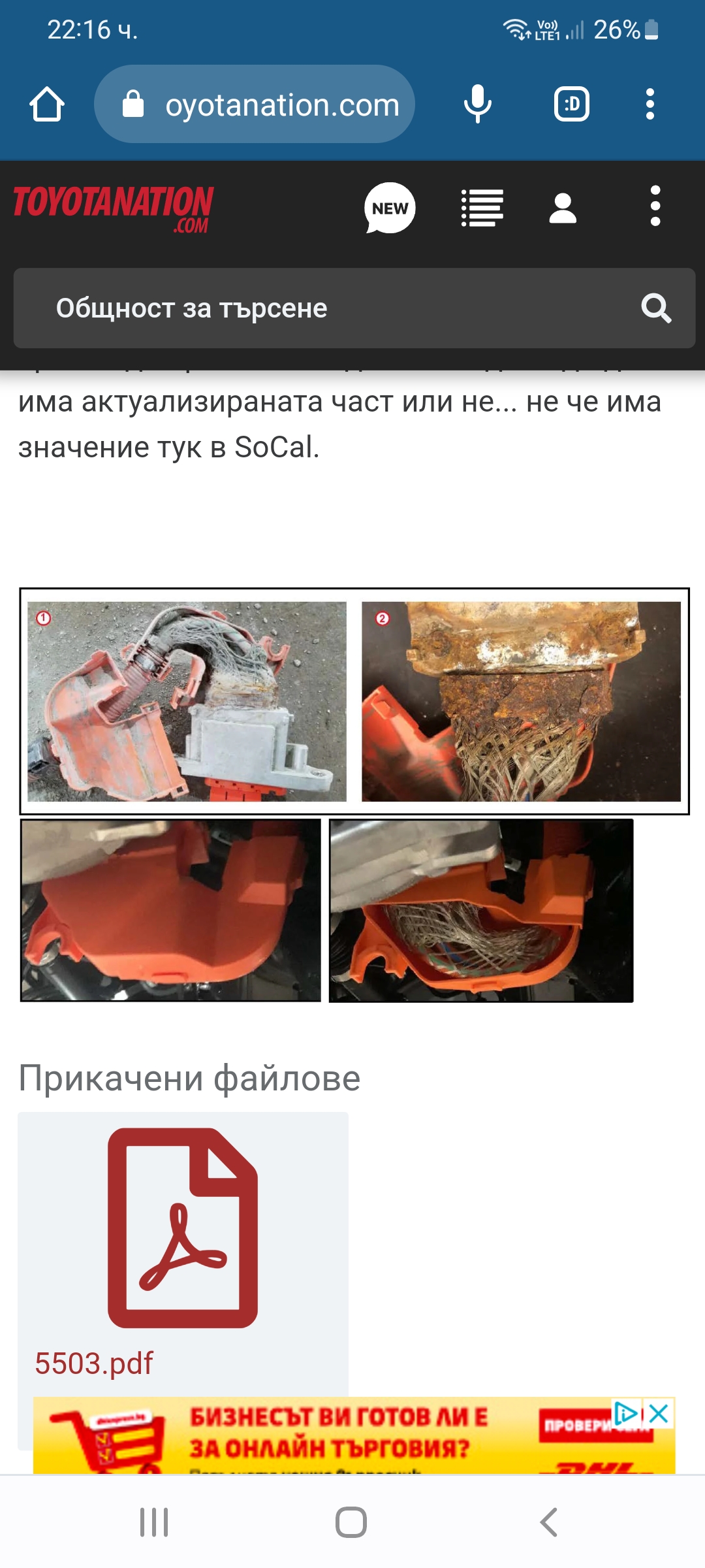

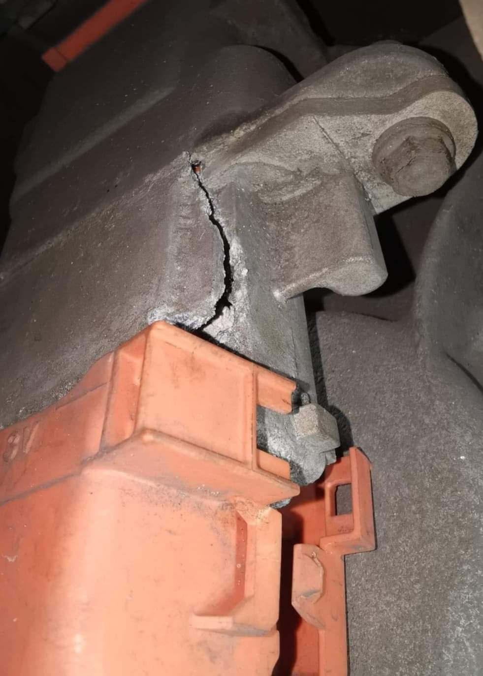

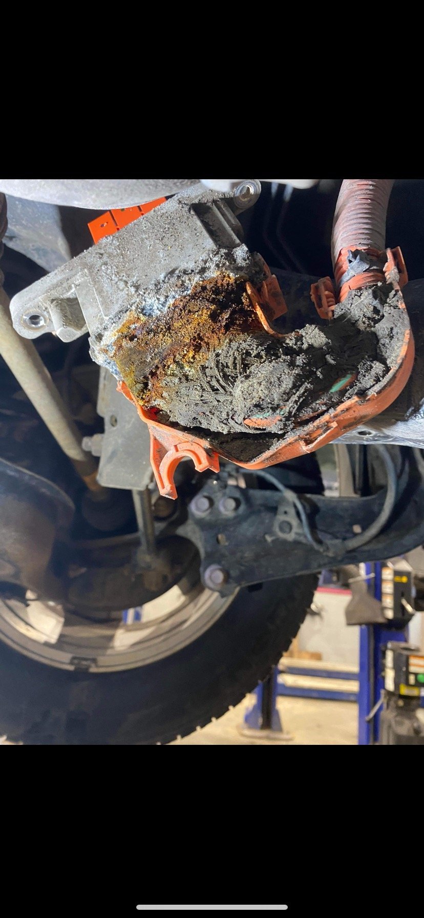

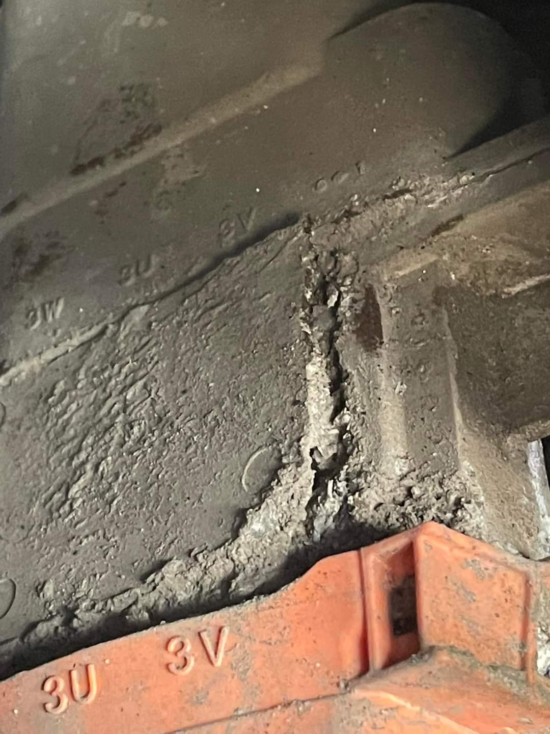

Колегите собственици на PAV4, Highlander,LexusN350 и RX450 след 2019 г. да обърнат внимание за корозия по кабела и конектора захранващи задния електромотор. Гаранцията Ви за него е 3год или 100 000км. След което следва смяна извън гарнция ,като цената без труда е 10 000лв.
- FB_IMG_1666116464593.jpg (94.6 KiB) Преглеждано 6901 пъти
- FB_IMG_1666116432164.jpg (149.44 KiB) Преглеждано 6901 пъти
- изтеглен файл (2).jpeg (197.82 KiB) Преглеждано 6901 пъти

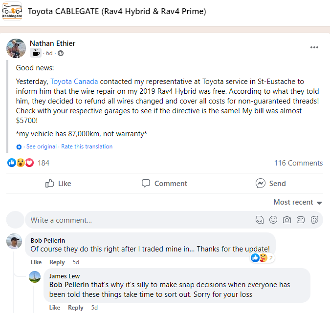

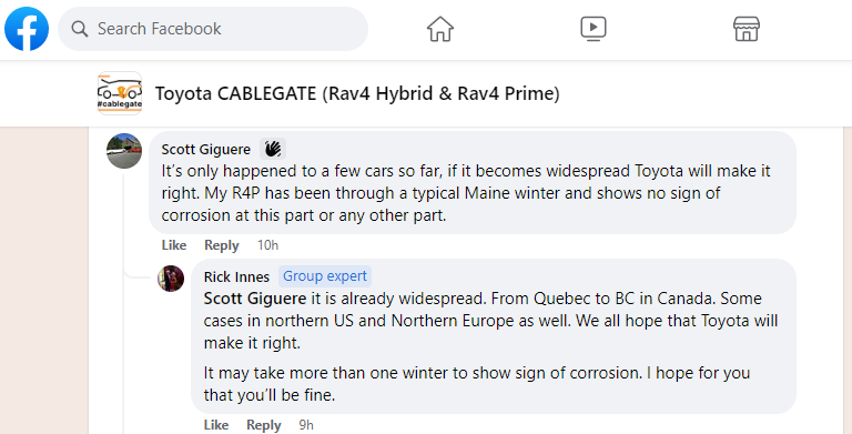

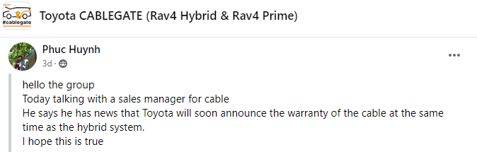

Всъщност в последните дни има развитие по темата във фейсбук групата Toyota CABLEGATE, като няколко потребители от Канада споделят, че вече има инструкции от Тойота към дилърствата разходите по ремонта да се поемат изцяло от Тойота дори за колите с изтекла 3 годишна гаранция. Прикачам снимки с няколко фейсбук мнения в тази връзка. Същото може да се види и описано в тази статия от понеделник, където се споменава, че еднотипна конструкция на кабела е налична в моделите на Rav4, Highlander, Prius e-AWD и Vensa. Става въпрос само за хибридни модели, които са с 4x4, тъй като кабелът е този, който захранва задната ос на e-AWD системата. Това решение за поемане на разходите е добре да се знае от всички собственици и в случай, че някой дилър иска пари за въпросния ремонт на кола с удължена гаранция, това искане трябва да се успорва на 100%. Моето мнение е, че тази конструкция на кабела засяга много съществена част от моделите на Тойота (а и някои на Лексус) и ако се окаже, че проблемът е наистина глобално явление, Тойота няма да имат избор и ще направят акция за всички засегнати, поемайки разходите по ремонтите. За сега случаите са само в Канада, някои от северните Щати и тук-таме някоя скандинавска държава в Европа, като до този момент далеч не обхващат голям процент от автомобилите дори в тези райони.Мирослав Петков написа: ↑18 Окт 2022 23:08 Гаранцията Ви за него е 3год или 100 000км. След което следва смяна извън гарнция ,като цената без труда е 10 000лв.
Ето и едно видео, което показва какво е променено в конструкцията на кабела и неговата защита с допълнителна кора под колата за моделите на Rav4 от 2022 година:
- cablegate-news-16-oct.png (20.99 KiB) Преглеждано 6791 пъти
- cablegate-news-13-oct-comments.png (76.12 KiB) Преглеждано 6787 пъти

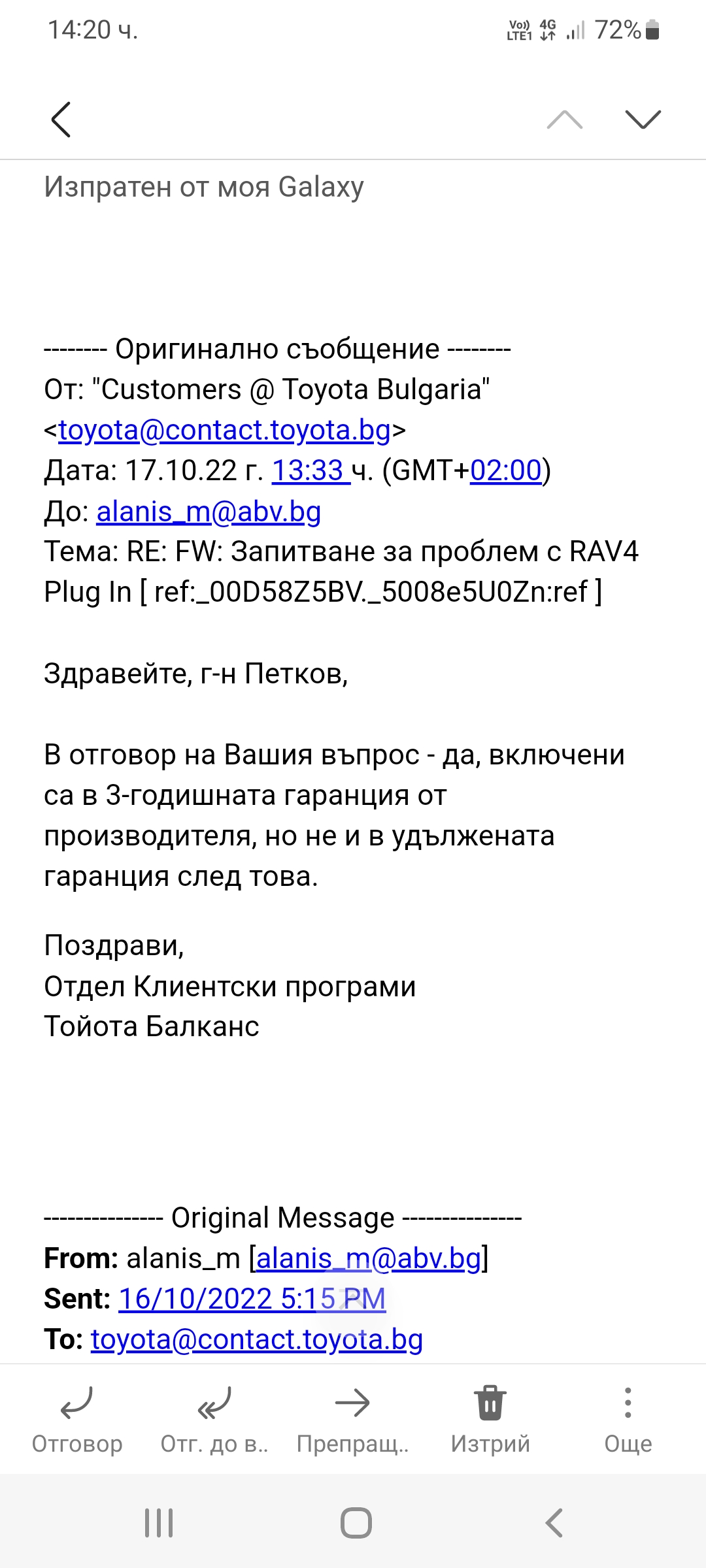

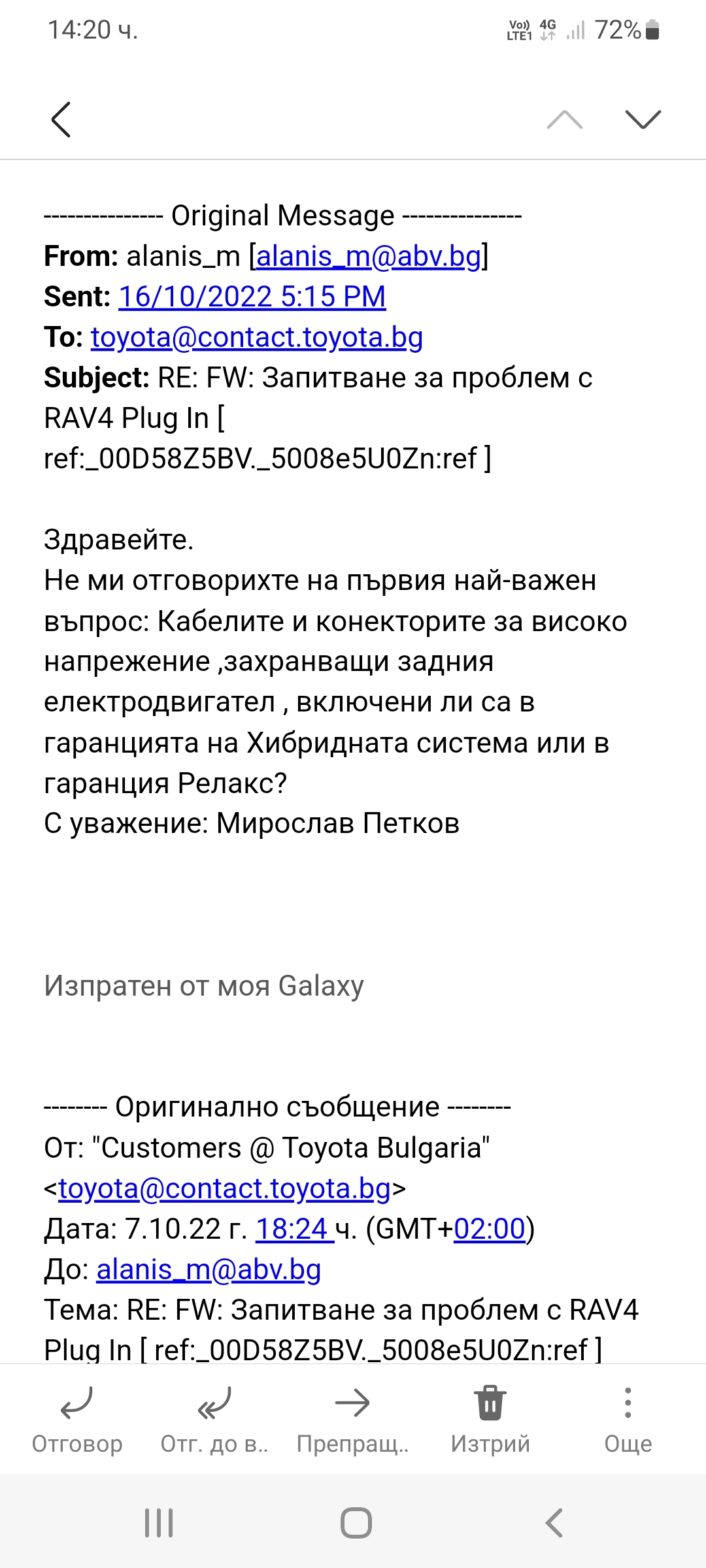

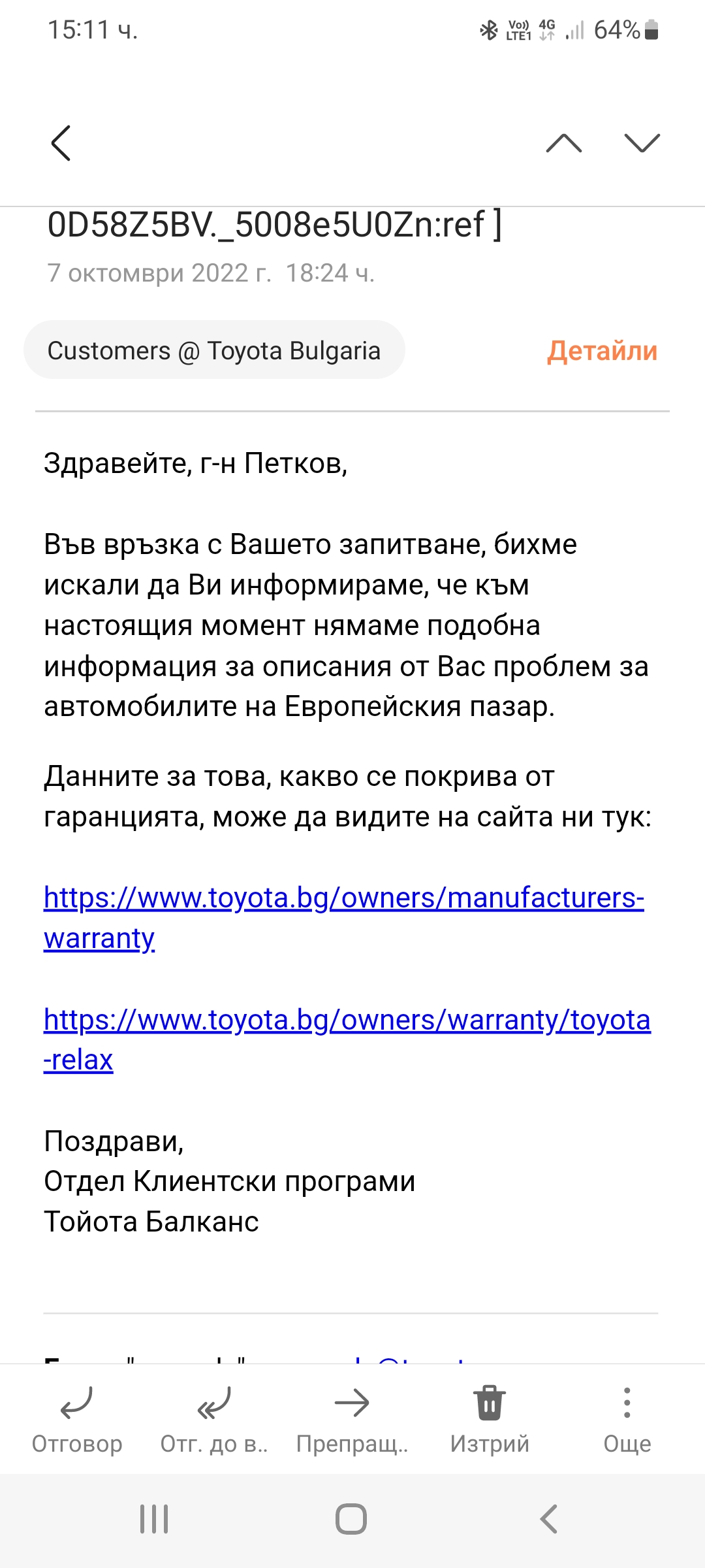

Това всичкото се отнася за Тойота Канада. Там имат заведен съдебен иск срещу тях и ги натискат през медиийте. Май имало случаи в Полша и Финландия. Аз лично изпратих имейли до Тойота България и отговора им е :
- Screenshot_20221020-151133_Email.jpg (401.83 KiB) Преглеждано 6716 пъти
- Screenshot_20221019-142011_Email.jpg (497.91 KiB) Преглеждано 6716 пъти
- Screenshot_20221019-142025_Email.jpg (428.05 KiB) Преглеждано 6716 пъти

Мен лично не ме изненадват отговорите, който си получил и ще обясня защо.
Първо, защото явно в България няма такива случаи. В техния отговор са го обобщили за целия европейски пазар, но това предполагам не е съвсем вярно, предвид че във фейсбук групата имаше споменаване на случаи в северна Европа. Аз лично не съм попадал на оплакване на потърпевш европеец от първо лице и в тази връзка разбирам гледната точка на тукашните дилърства да не искат да взимат отношение по проблем, който напрактика не съществува за тях.
Второ, защото до преди седмица и в Канада официалното становище беше, че кабелът и корозията му се покриват само от 3 годишната гаранция, но не и от удължената. Развитието реално е буквално от последните дни и се базира на индивидуални мнения на собственици, на които са им покрили изцяло разходите по ремонта извън 3-годишната гаранция. Със сигурност в близко бъдеще се очаква официално становище, касаещо поне канадския пазар за начало. Истината е, че в Канада от 2019 до сега са продадени над 200 хил. Rav4, в Европа са почти двойно на това, а в Щатите цифрата е над милион и половина бройки. Ако включим и бройките на другите модели на Тойота и Лексус, с подобна конструкция на кабела, то случаите на потърпевшите собственици до този момент са наистина нищожен процент на фона на всички продадени коли. Дори в Канада има хора, които казват че карат в продължителни снежни условия от 2019 насам и техните кабели все още нямат корозия. И въпреки това Тойота вече взимат правилното решение и включват случаите на корозия и в удължените гаранции. При толкова продадени бройки автомобили отговорността е доста съществена и нямат да имат друг избор освен да си покрият ремонтите на всички засегнати на всички световни пазари.
Според мен решението да се направи капачката на конектора да не задържа мръсотия/сол и допълнително да се защити мястото с кора под колата има потенциал съвсем да минимизира случаите на корозия в бъдеще. За моделите с предишния вариант на капачката, които не са засегнати от корозия до този момент, според мен трябва да се направи една "евтина" акция при дилърствата, където при годишната инспеция да се подмени пластмасовата капачка с новия й вариант и да се сложи допълнителната кора отдолу. В крайна сметка всички автомобили имат доста части, които не са херметически затворени и са изложени под някаква форма на атмосферни влияния и въпреки това успяват да изкарат до края на живота на автомобила. В този ред на мисли е възможно да се окаже, че проблемът в случая се е състоял от една страна заради прекомерния досег със сняг и сол при липсата на покриващата кора и от друга страна заради продължителното задържане на тази сол заради обърната и "затворена" (но не херметически) конструкция на капачката. Само времето ще покаже дали новият подход е успешен или пак ще има потърпевши от инженерното решение на японците.

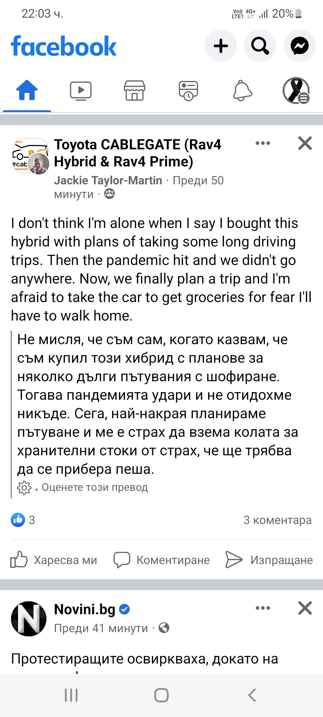

Ей тъй само да не става! 3 годишен автомобил и да те е страх да отидеш до магазина и да не се върнеш пеш с пазарските чанти. Защото знаеш ,че всеки момент ще спре работа хибридната система,но Тойота за да предприеме смяна ,иска лампа -грешка в хибридната система!
