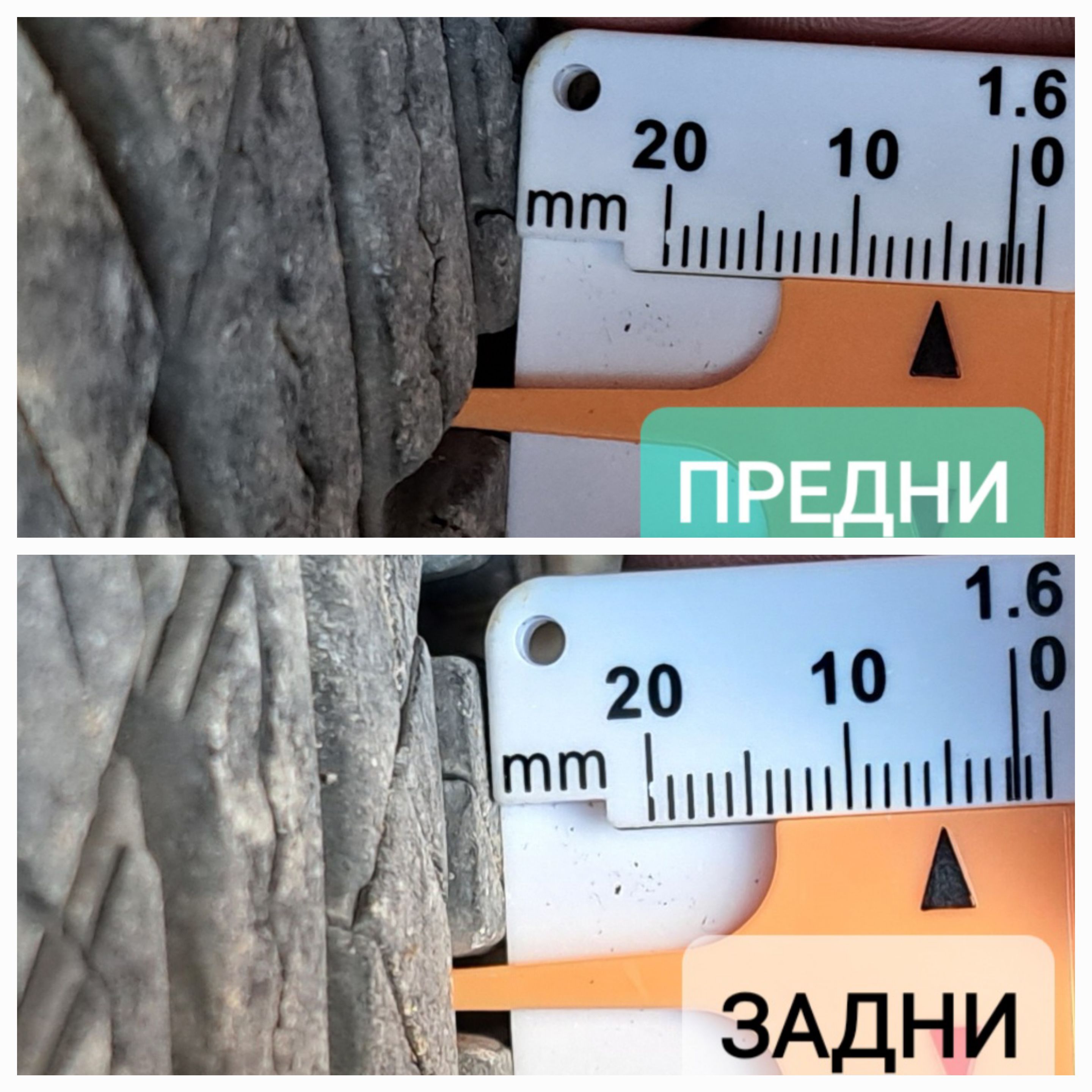

Hankook Kinergy 4s2: резултат за 1г., 20х.км.
Нормално спокойно шофиране 70%градско.
Съжалявам, че не замерих дълбочината на протектора когато ги купих.
На стр.8 съм качил снимка като нови.
Миналата зима имаше само три дни сняг при нас , тъй че не мога да кажа как ще се справят примерно на Пампорово.
