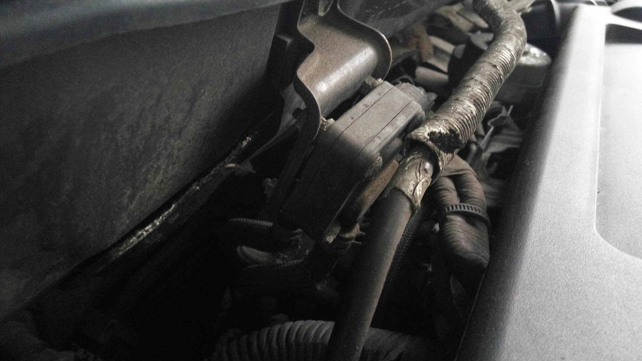

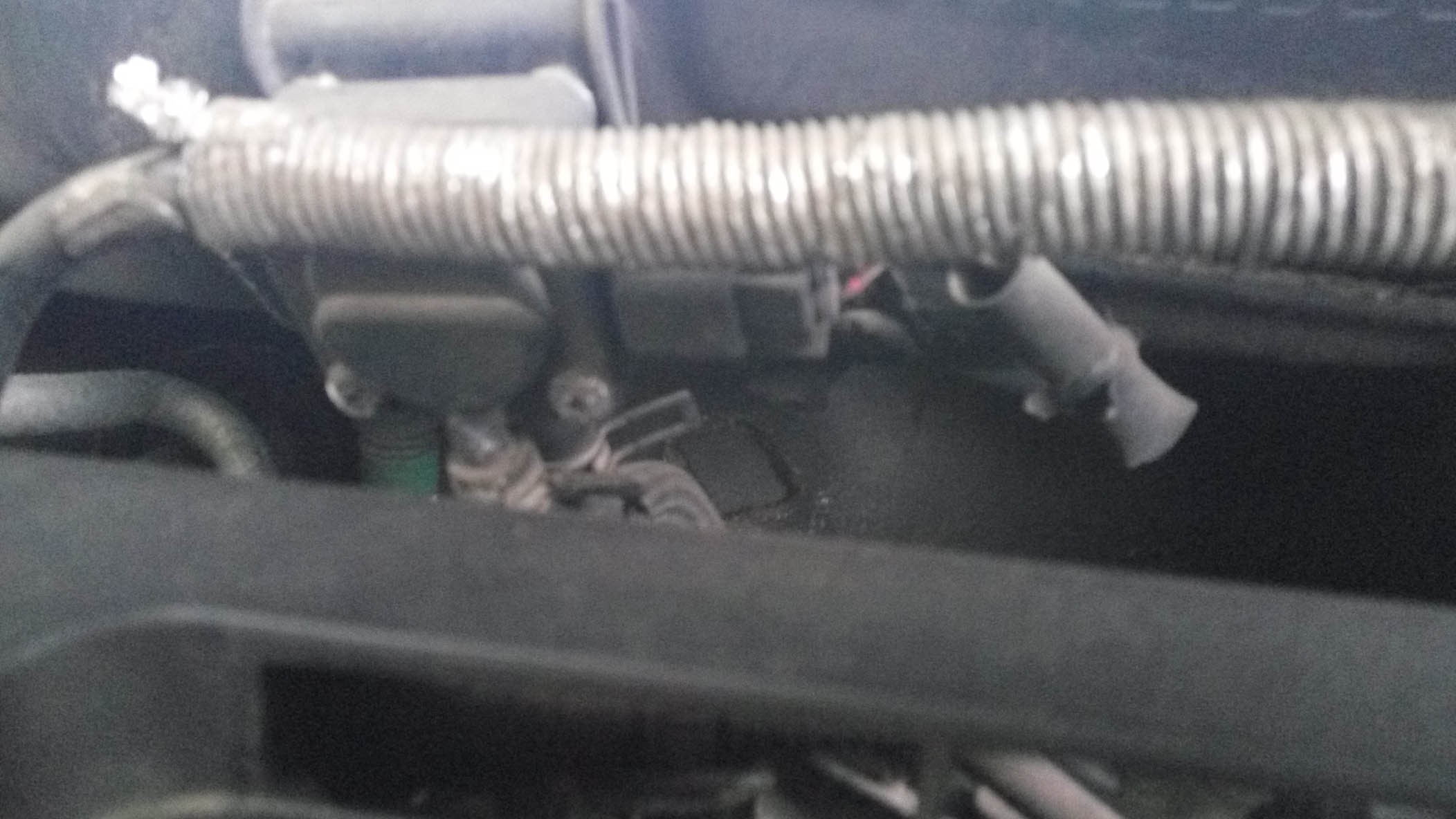

Искаше ми се да сте прави,но май фактите са други. Ако това което съм снимал е датчика за диференциално налягане, би следвало да има и филтър за твърди частици?

Хубаво всички му казвате, че няма дпф, ама човекът си е снимал диференциалния датчик. Та въпросът ми е - за какво е там, ако няма филтър?

Двигателист написа: човекът си е снимал диференциалния датчик
Прав сте - имало е междинна поръчка за част от западноевропейските държави.
color написа: Catalytic converter (13r13 + 20r20wf) dpf + 20r13
Грешката е моя - загледах се в снимките и открих ключа от бараката.
В крайна сметка колата има DPF.
