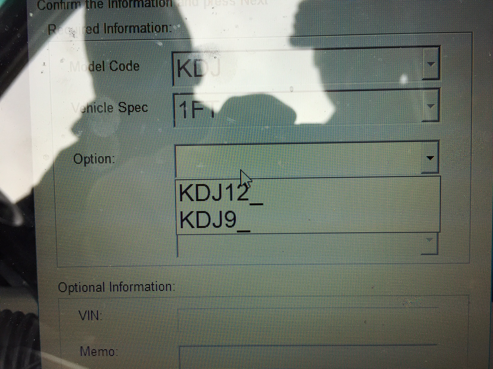

Имам следния въпрос - закачам един ЛК 120 програмата го засича, но ми излиза следното нещо като опция (на прикачен файл) и не знам какво точно означава това и кое да избера. Ще съм благодарен ако някой може да ми разясни. ЛК 120 3.0 д4д, 163кс ако има значение. Благодаря.

Изглежда kdj9 е до 2002, а kdj12 е от 2002 до 2004:
