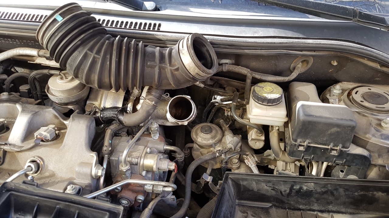

Здравейте. Искам да пробвам една почистваща добавка за дюзи, която се налага да се третира директно, но не знам кои маркучи да откача и ще ви помоля за малко помощ . Ако може да ми кажете кои 2 да откача и да сложа в добавката Ю

Мнение от nitsodar » 15 Май 2017 09:07
Колега, правих същото миналата година и при мен имаше положителен резултат. Ето ти линк към темата,в която питах същото. Погледни на снимките - мисля,че много добре съм показал маркучите. Успех! :thumbsup:
Промивка на дюзи с PROTEC
