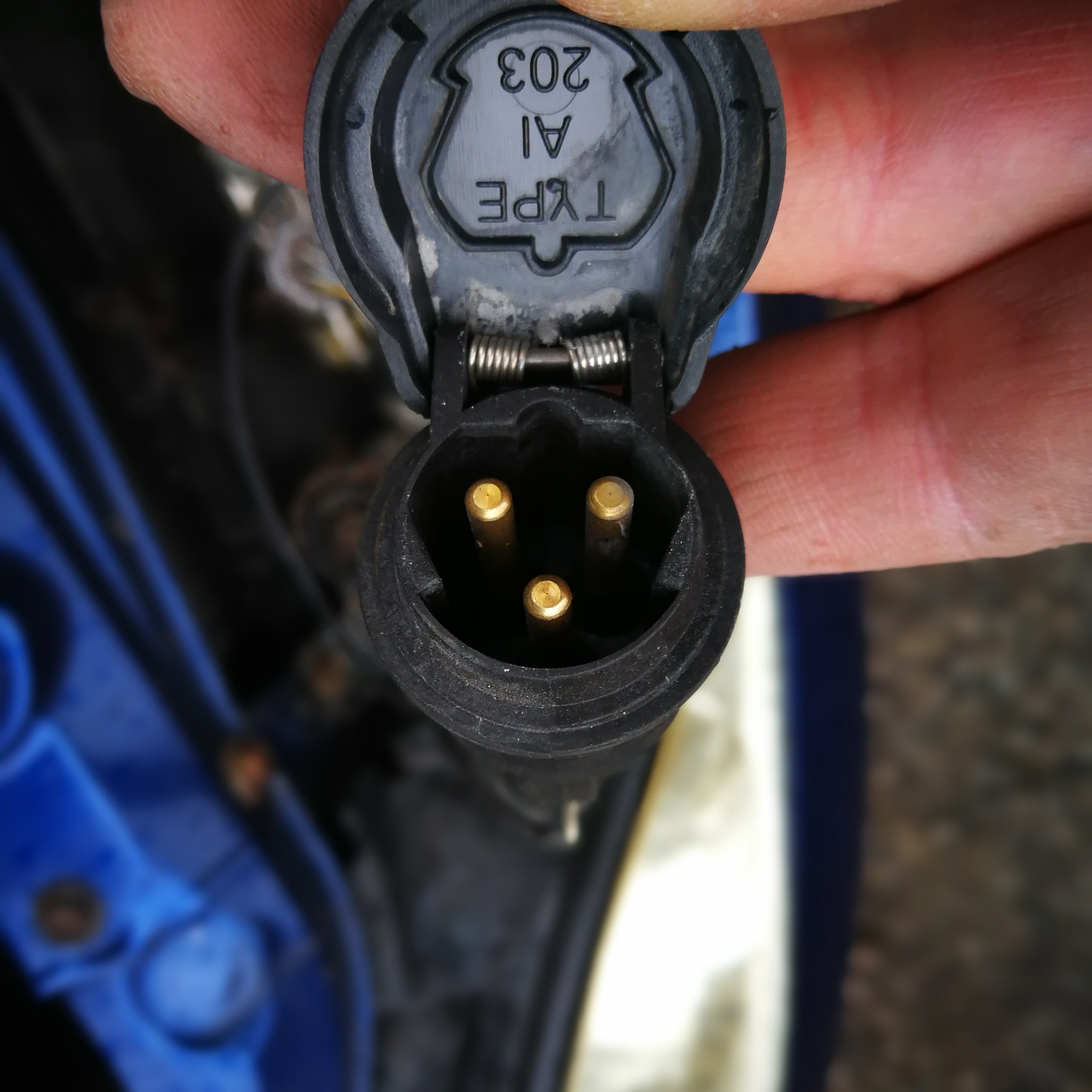

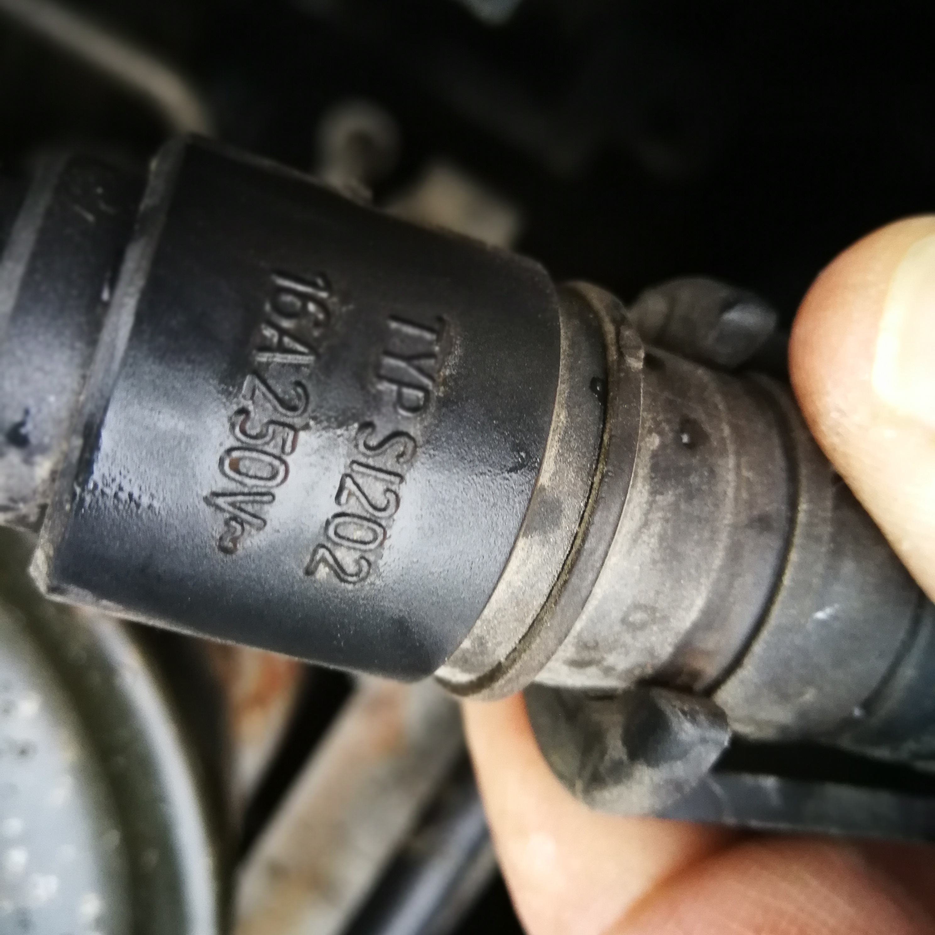

Здравейте колеги извинявам се предварително но искам да попитам на моя авенсис версо 116кс отпред имам един кабел който явно затопля водния кръг включва се към 220V или 12V ток но нямам отпред щепсъла как мога да разбера какъв е БЛАГОДАРЯ ПРЕДВАРИТЕЛНО
- Мнения: 7732
- Благодарил/а: 534 пъти
Всичко за Avensis Verso 2.0 D4D 116HP 2001-2003
Колега, имаш кабел, който не ти е ясно за какво е, а питаш какъв щепсел да му сложиш? Ние как да разберем за кой точно кабел говориш? И наистина ли си сигурен, че е за подгрев (дори и не питам ако си сигурен, че е за подгрев, дали си сигурен в захранващото напрежение)?
gaceto
- Мнения: 50
- Регистриран на: 10 Ное 2016 09:40
колега , дай снимка къде точно отпред се намира тоя кабел и евентуално на къде води пък тогава ще му мислим какъв да е щепсела ..

Имал съм такъв автомобил - VW Golf и знам за какво става въпрос.... Нагревателят - 400W и при постоянна работа загрява блока (заедно с масло и вода) до около 60 градуса....
Но от думите на колегата не съм сигурен дали знае какво представлява кабела, докъде води и т.н. и т.н... И затова продължавам да не съм сигурен, че говори за кабел към подгрев, или кабел към някакъв сензор...
А дори и да е за отопление - не е сигурно дали е за 110V или 220V.... И т.н. и т.н..

И аз съм карал един бус форд с такъв реотан в блока, вечер го включва иначе сутрин ходиш пешslowtraveler написа: ↑04 Дек 2018 21:38 Имал съм такъв автомобил - VW Golf и знам за какво става въпрос.... Нагревателят - 400W и при постоянна работа загрява блока (заедно с масло и вода) до около 60 градуса....
за това казах на колегата да качи снимка на този кабел, ако е между радиатора и маската на автомобила - датчик е
Toyota Avensis Verso 2001 2.0 D4D 116hp
Това е буксата другия край е някъде на двигателя
