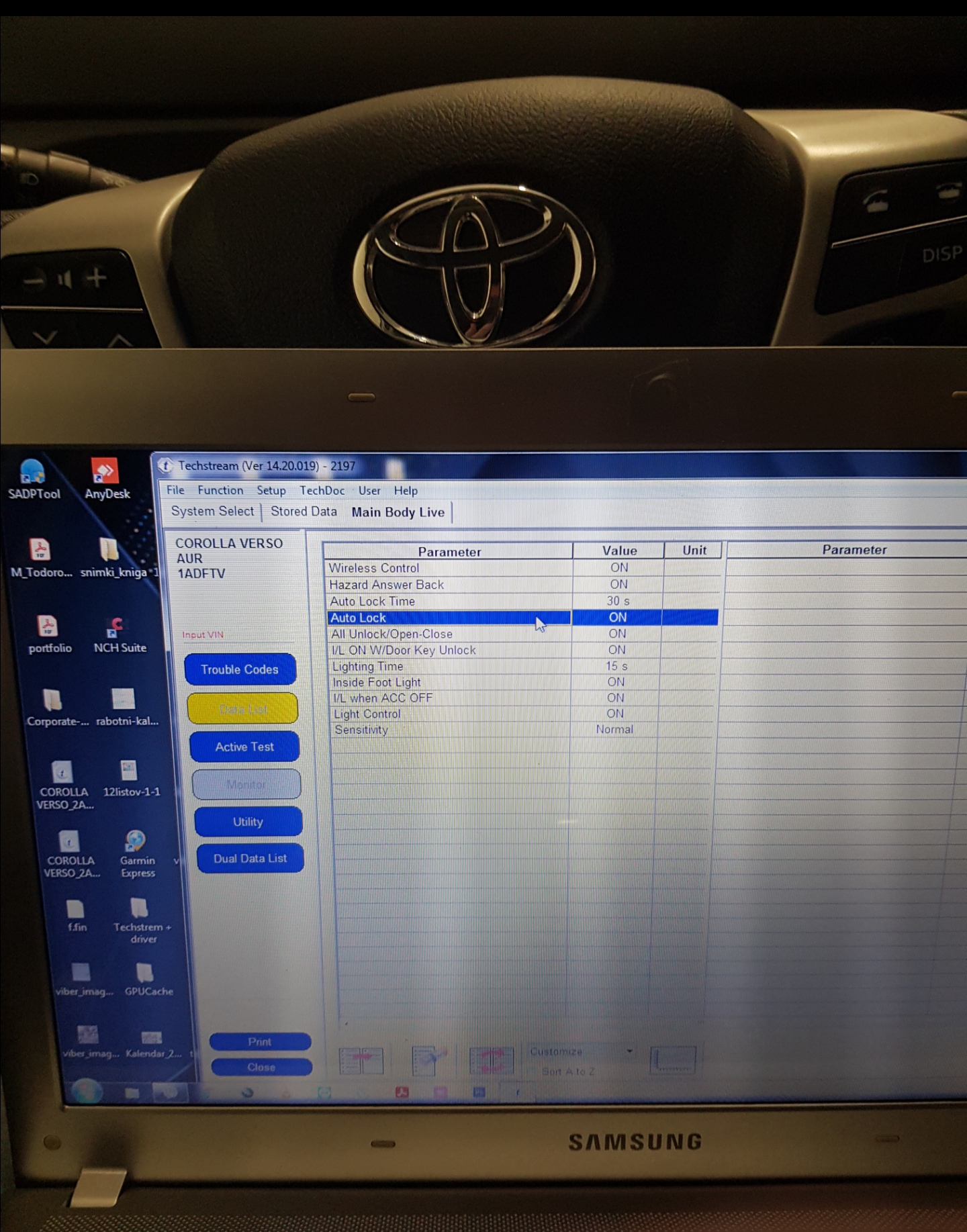

Ако има такава възможност, конфигурируемите параметри се намират в раздела "Utility".

Благодаря ще проверя.
Аз по параметрите в приложената снимка не успях да направя промени. Предполагам защото не съм в правилния раздел.
Ще пиша за резултата след проверката по съвета на BOz.

Да, защото си в "лист", или просто гледаш какво е настроено (как работи).
След това от Ютилитито някои неща може да ги промениш, както говорихме вече.

Благодаря за съвета, успях да променя стойността.

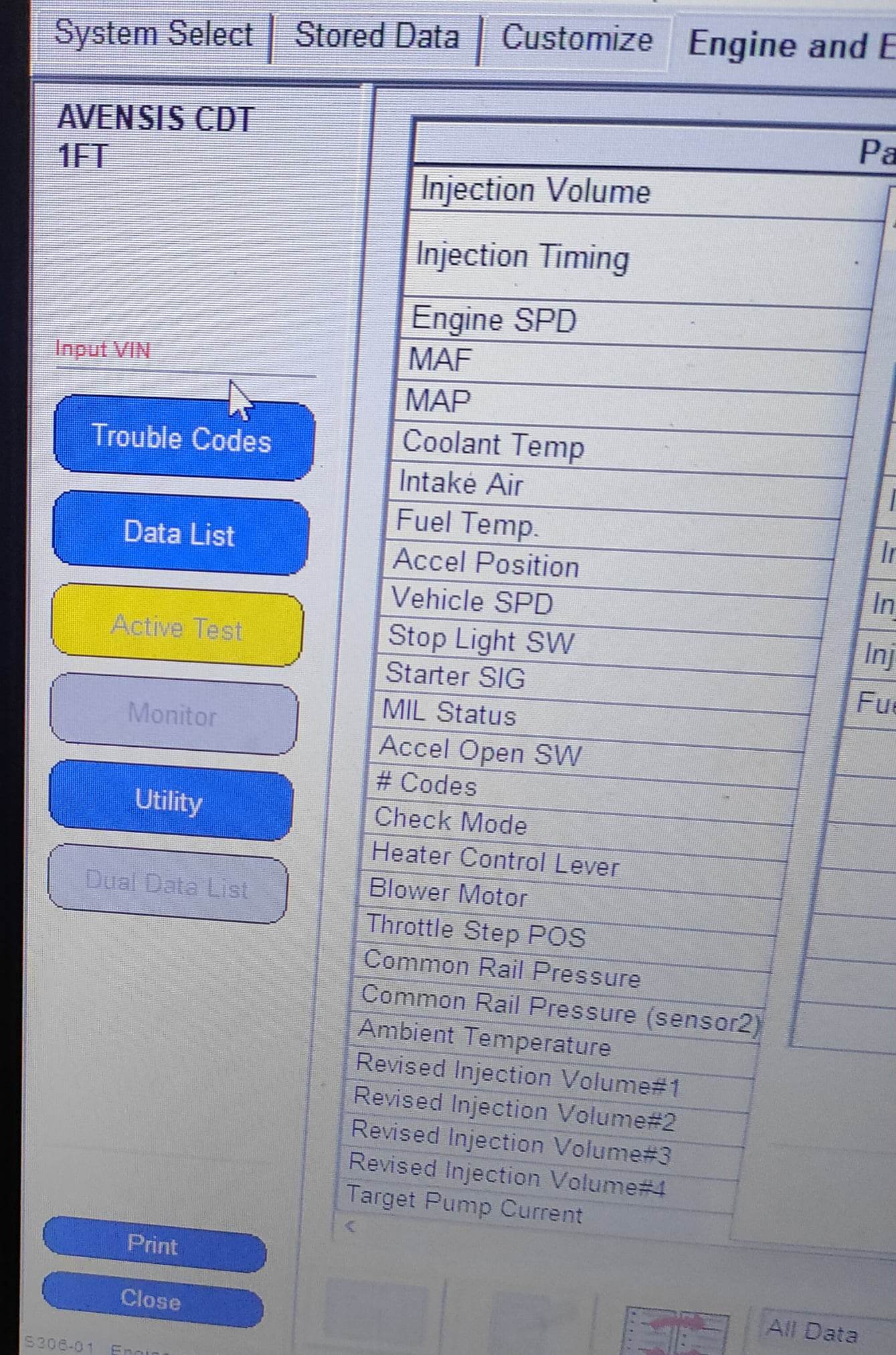

Здравейте.Някой може ли да ми помогне защо не ми е активен бутона Monitor.

Като цяло мисля че техстрима не работи нормално

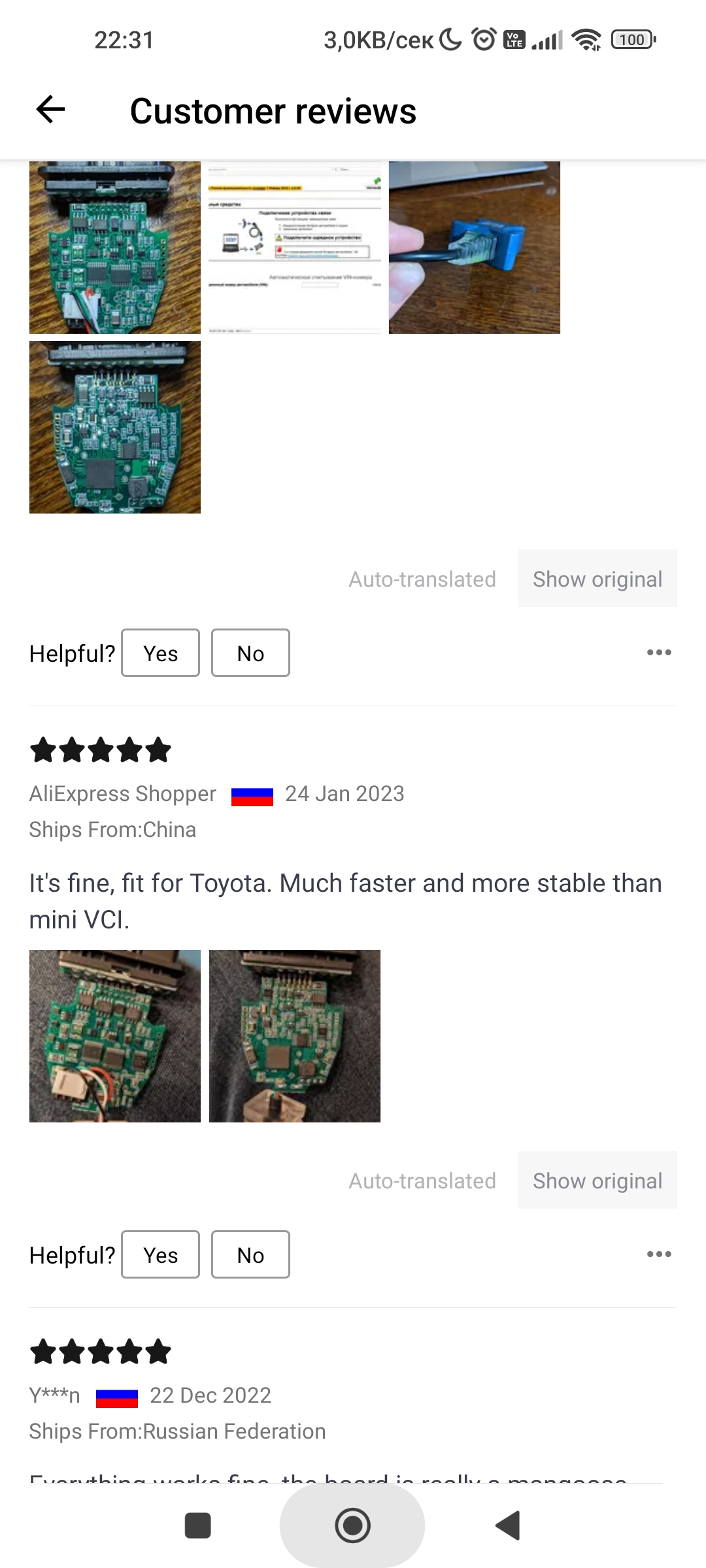

Сравних по снимките който си качил в другата тема и изглежда доста близко на твоето но не 1:1
OTC VIM for Toyota намирам на поне двойни пари аз при китайците.
Иначе имах MINI VCI като това което е писал колегата над теб но работеше много бавно и губеше връзка. За грешки ставаше, но за живи данни си беше мъка. Ще е за лична употреба от време на време бюджета ми е до към 100лв, просто се надявах това V160 JLR SDD Pro да е по читаво от MINI VCI ама явно е гаранция франция дали ще подкара Techstream.

Потърси обява с повече отзиви (от руснаците).
Примерно това че има снимки на платката:
https://a.aliexpress.com/_mrUUFRk
Свери платката с тая от темата ми.
Edit: Даже си пише че работи на Тойота в отзивите
