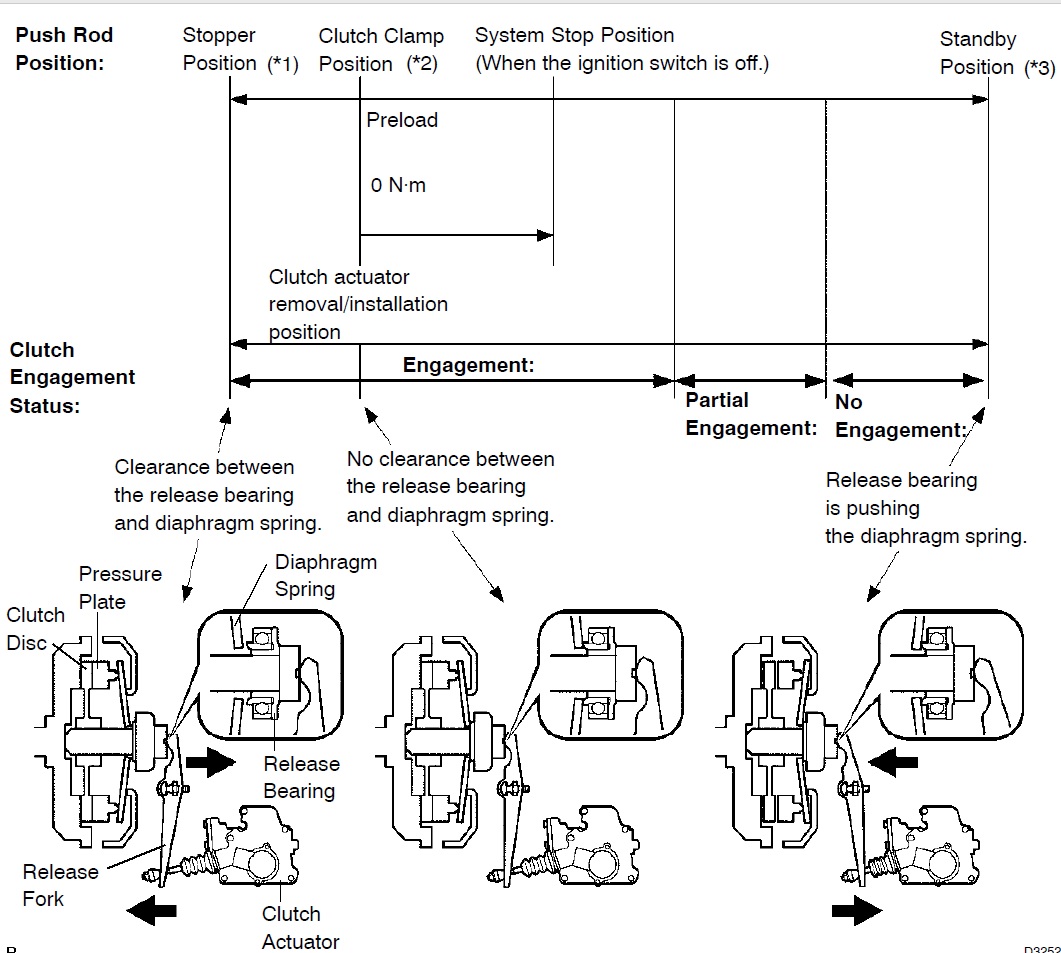

Колега, като гледам по тази картинка положението на монтиране е винаги крайното. Аз си мисля, че това което миказваш е вярно но при сменени феродов и притискателен диск, защото тогава положението на докосване до диафрагмата е много близко до крайното, а при мен те са износени и разликата между крайното положение и докосването е доста по голямо. А и съм забелязал, че дори да го оставя в крайно полОжение, след обучението луфта винаги е обран. И затова като му кажа да отиде в позиция за "смяна на части", го виждам как се отпуска.
Между другото, това чудо се "обучава" по ток. т.е. тръгва да натиска диафрагмата и при определен праг на тока разбира, че вече е на ENGAGEMENT. След това продължава докато опъне докрай. Така знае кога е CLAMP POSITION, кога е PARTIAL ENGAGEMENT т.е. на полусъединител и кога е напълно отцепено. Докато обира празния ход тока е много по-нисък, после започва да нараства линейно защото бори пружина(диафрагмата) и накрая стига до крайното положение.

Да точно така е както си описал по горе
,точно за това след /Step 1 Clutch Position Adjustmen/ ти правиш тази грешка а именно
Пробвай моят начин,ако не се получава направи го както си правил до сега.
За това просто обери луфта/без луфт и без натяг/просто добре легнал на вилката.
Да софта на блока казва на актуатора и той обира този луфт,но ти изместваш работното петно вътре между червяка и онзи полумесец със зъбите които се намират вътре в актуатора. От там яката пружина която знаеш че е вътре в актуатора започва да работи в неправилно/а именно не разтоварва на време / за това се получава и онова закъснение за което говориш в началото,и си принуден да караш колата в режим М.

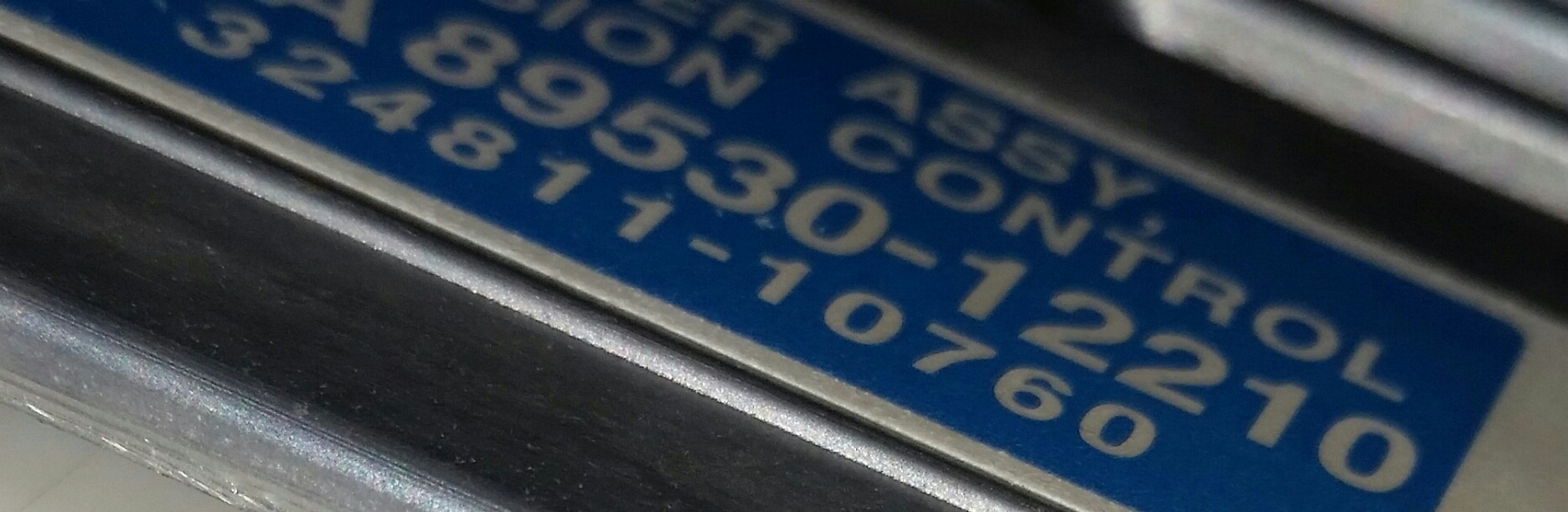

Здравейте колеги,
Дали някой от вас е измервал разликата между чисто нов притискателен диск и такъв с напълно прещракани зъбчета? Т.е. дали знаете колко е механичната компенсация на износването от LCC системата?
Благодаря за отговорите.

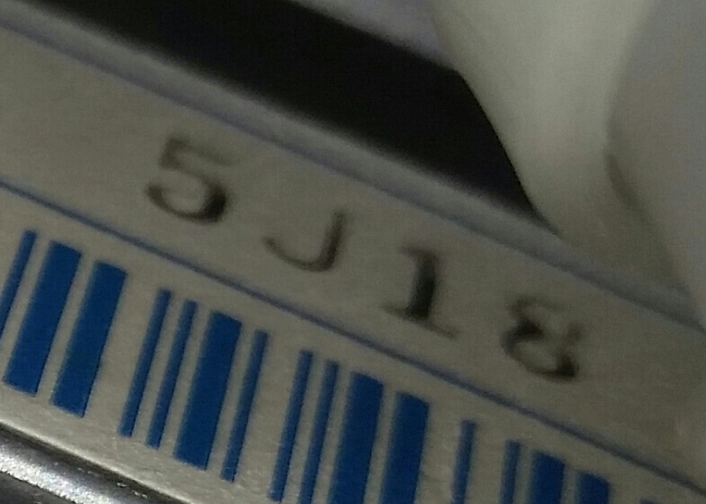

Колега mfandakov,
Изпращам ти снимки на моето ECU на скоростната кутия. Можеш ли да ми кажеш неща за него?
Благодаря.

И аз съм със същият блок/не е много добър/, за жалост в Toyota явно са се направили на ,,луди,, и не са го сменили.
http://svaret.free.fr/TCVII/depose/MMT/CP5013_0_1.pdf

Да, и аз го гледах този бюлетин. Но според дата кода, не е и трябвало да го сменят. Те и без това не искаха да правят нищо от началото. Казаха ми, че са го ъпгрейдвали, ама като нищо може да са ме излъгали. Аз по онова време нищо не знаех. Виж моторчето е сменено щото е от 2009-та. Те даже и осовия лагер не ми смениха, но понеже аз тогава не знаех и си бях купил кит Valeo бяха ми оставили моя.

На скоро идва при мен един човек с Toyota Corolla 2007г,блока му бе с номер 89530-12292 колата се държи много по различно.
Имаше документ от сервиз от Германия където е сменяно ,моторчето и блока .Скоростите се сменяха много бързо просто нямаше го това леко изчакване ,самата смяна от една скорост на друга ставаше много бързо не се усещаха,това ми направи впечатление.Този човек бе също с 1.4 D4D,и след смяна на втулките в актуатора колата стана супер.Учудих се че има такава голяма разлика от блок до блок.Явно алгоритъмът в новият блок е значително подобрен.За това се убедих че най добрият блок е 89530-12292,за това може би го слагат на всички по нови коли ,даже и с новият хидравличен актуатор който почти няма нужда от настройки.

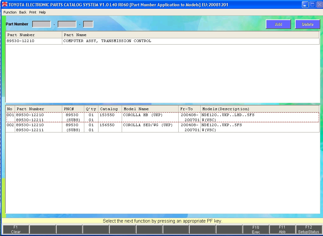

Сменили са го, ама късно и не всички са били компенсирани за жалост!mfandakov написа: И аз съм със същият блок/не е много добър/, за жалост в Toyota явно са се направили на "луди" и не са го сменили.
