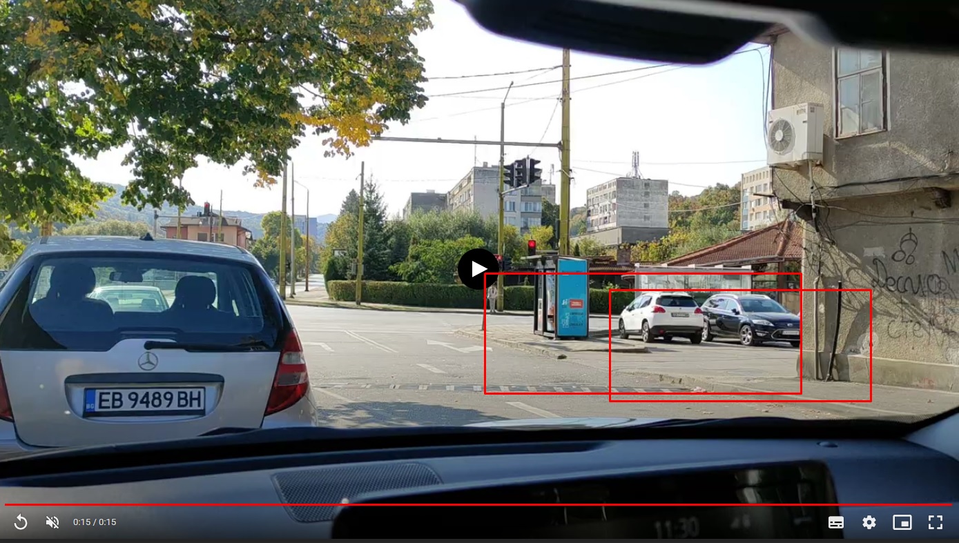

Имам нов проблем, който забелязах след около месец след като я взех. Имам кривини като вълнички в долния десен сектор на челното стъкло, които се виждат само под определен ъгъл и като завивам на 90 градуса от място.
Заснех го на видео - трябва да се гледа на голям екран и в десния ъгъл долу - към 2-те спрели коли и ъгъла на къщата.
Чудя се това дали е нормално и дали си струва да се занимавам да се сменя гаранционно?
Рових доста в нета и намерих, че имало голям проблем с други марки и то доста по-скъпи модели с криви стъкла, като май всички вече се правели от 1 компания в Китай. Някои сменяли по няколко пъти и все тая.
Хонда пък били писали, че било нормално. Само че на старата ми кола не бях виждал такова нещо.
От както го видях за първи път, постоянно го виждам, чудя се преди това дали го е нямало или просто не съм бил забелязал. Но пък от какво може да се появи от нищото - от жега?

По-добре не си пипай оригиналното стъкло.

Направи същото клипче на старата кола да видим.

Стъклото е заоблено в краищата и няма как да не изкривява като погледнеш под такъв ъгъл. За това ми е интересно на страта ти кола, където не си го забелязал дали е заоблено стъклото или просто не си му обърнал внимание.

Предполагам не си гледал видеото на голям екран - не е там където сигурно си мислиш точно в края, а по-високо и са ситни вълнички по-скоро вертикални, а не единично изкривяване.
Трябва да се гледат тези участъци - ту на едното ту на другото място криви. Трудно е да се снима, но с очи се вижда по-добре. Но не е в самия край както е показано тук

Това стъкло е лепено с машина/робот/или каквото-такова.
От личен опит с моргаджийски екземпляри, и не само:
- не е проблем да се изреже стъклото, но отдолу под него има поне 2 пластмасови държача които няма как да се спасят, да не мине телта през тях. Разбирай че после стъклото няма да легне на същото отстояние от рамката в купето.
- телта като мине и ще свали грунда под стъклото, съмнява ме някой да ти го възстанови и да загуби цял ден за боядисване, съхнене и т.н. и чак след това да ти залепи ново стъкло. Имаш вече предпоставки да гние купето там. Както знаем ламарините не са пасивирани срещу ръжда "изваопще, хич даже". Тая ръжда като избие под стъклото в един момент ще го строши от напрежението, защото ще го надига и няма да има пълен контакт на залепване с купето. И колата няма да е гаранционна, когато откриеш че гние рамката. Няма да стане за 1-2 години, но ще стане
- Ще го лепят стъклари в България, на ръка, и дали ще го поставят със същата точност като машината - по-скоро не.
- предвид по-горните имаш вече и предпоставки за течове. Може и да е още гаранционна колата, но може и да не е. А и като е текло веднъж на места на които не са очаквали да тече, ще има още ръжда.
- За да изрежат стъклото, ще трябва или да свалят табло, или да го изместят частично да не го овандалят с телта. Дали ще го върнат по същия начин и няма да пука, скърца и скимти - може и да успеят, може и да скърца.
- Да кажем че ще ползват лепило, еквивалентно на оригиналното, а не "к'вото има и може да му се има доверие".
Предвид по-горното, бих избрал по-малката злина - да псувам че ми е криво стъклото и да не го пипам, отколкото да се вкарам във последващи филми.

И аз по-скоро това клонях да избера дори и без да познавам в детайли нещата, та благодаря че сипа още информация в канчето ми и ще се опитам да не гледам натам повече
А иначе гледах това и ми се стори доста трудно и въпреки това, доста добре направено, но ме съмнява, че тук ще го изпипат толкова добре.... Там не видях проблем с напасването, де....
В случая смяната е заради пукнатина от камъче, което пък ако стане ... е, ако стане ще го мисля тогава. Чел бях, че заради всички тези нови системи за сигурност, самите предни стъкла ги правели и по-тънки... ама дали е вярно...
Факт е, че и нямам никаква гаранция, че новото няма да има пък друга кривина.
Както споменах, чел бях, че VW ID.4 мейд ин USA, били с ужасно криви предни стъкла, толкова много, че им ставало лошо... И ги сменяли и били същите. Та, явно може да е и по-зле

Аз бих изчакал да сменят доставчика или партидата поне. Т.е. поне година. Ако изобщо се престраша за смяна. Дори и на дъртия ми 17 годишен автомобил не съм особено очарован от идеята.

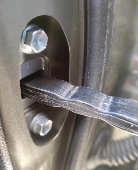

Aко на някой му се разхлопа нещо по вратата като отваря и затваря, да си провери болтовете на пантата от към вратата - единия беше почти напълно развит!
Тея французи
Тея французи
- Screenshot_1.png (667.01 KiB) Преглеждано 3349 пъти

Другия път му клепни някакво лепило от рода на "Прома" и го завий. Вероятно са спестили от пастата "контрагайка", и не е изключено да се саморазвива. Или толкова да му е остискала резбата в тенекийката-гайка.

Явно ще трябва да го проверявам. Между другото още като я взех установих, че и гайките на джантите са бая хлабави, но може да е било толкова по задание, знам ли. Но на ръка лесно се завиха още.
- mapamop
- Мнения: 5911
- Благодарил/а: 196 пъти
- Получена благодарност: 818 пъти
Yaris Cross - има ли вече собственици?
По спомен от книжката на Авенсиса се стягат на 80 до 110-120 нютона. Което май си е постижимо и на ръка.
