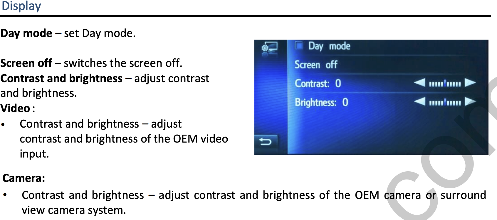

Здравейте колеги! От две седмици карам Т27 1.8/ 147 седан бензин 2014г . Позиционирал съм лоста за превключване на фаровете на режим автомат. До вчера осветеността на таблото и медията бяха ярки и не се променяха при автоматично прехвърляне от дневни на къси светлини , но снощи при промяна на режима , таблото и медия станаха по тъмни. От къде се регулира / контролира тази подсветка?

От настройките през медията се включва и изключва дневния и нощния режим. Нещо от рода на Setup -> Display ...
