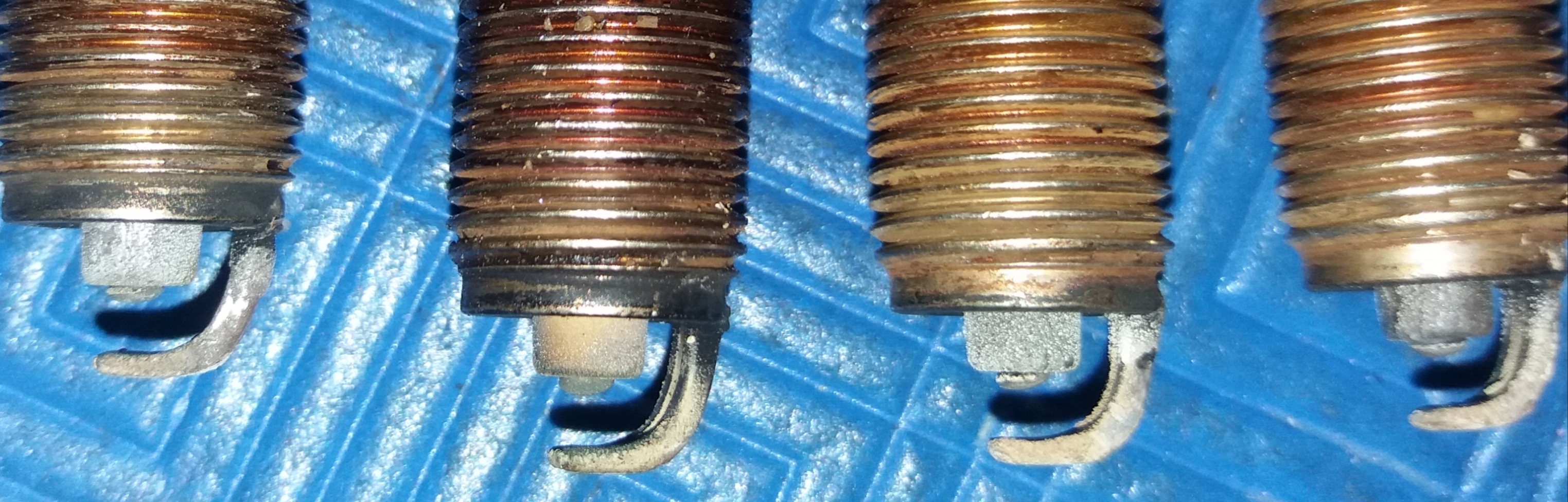

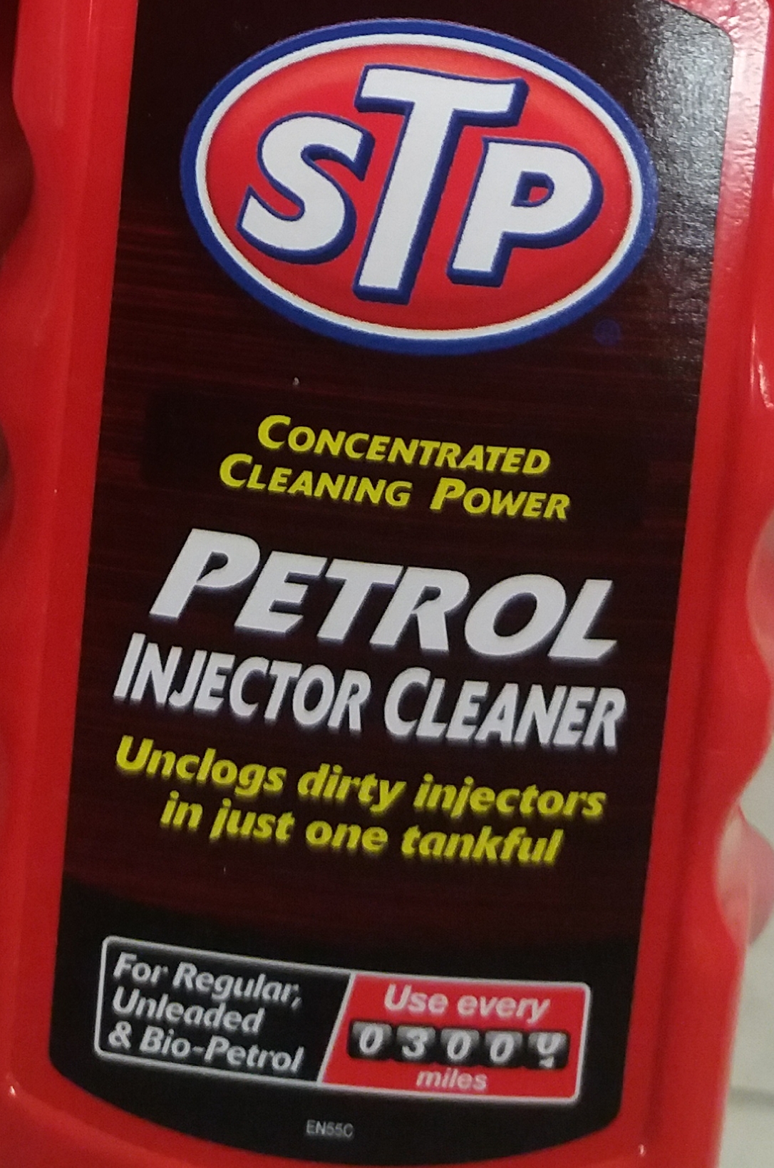

Здравейте: това са ми старите свещи при покупка...:
Въпроса ми е има ли смисъл от профилактично сипване на STP ? Останал ми е от старата кола 😁😁

Колега,само внимавай в дозировката на тази добавка!Обяснявам защо ти го казвам.Другата ми кола е Форестер 2.0ХТ.Понеже се кара на газ предимно и реших да вземе точно тази добавка да почисти малко дюзите,поради това,че не се кара постоянно и на дълги разстояния.Имах около 20л бензин в колата и реших да сложа около 1/3-1/4 от опаковката за да има УЖ по-добър ефект.За съжаление при изливането в резервоара се заклещи за секунда в гърловината и се изля може би около половината опаковка.Викам - Голяма работа , на 20л бензин-20мл повече няма да е от значение!ДА АМА НЕ!!!От този момент при първоначален старт на колата не може да запали.Над 15 пъти въртя на стартер и само припуква без да запали.При условие,че абсолютно винаги преди това колата е запалвала от половин оборот на стартера.След зверско въртене 10 минути ,най-накрая запали и след това цял ден из горите няма проблем.Отчетох проблема,че е в по-ниските температури(около-6-7 градуса) и това,че не я бях палил 2 седмици.След 1 ден пак трябваше да тръгна с колата и отново същия проблем,като температурите вече бяха около 0 и скоро палена кола.И почнаха едни филми за датчик колянов вал,детонационни датчици и т.н.И в един момент реших да изключа вероятността да е от тези 20-30 мл химия в повече от предписаното.Отидох и налях 50лв 100 октана бензин да разредя чорбата и О ЧУДО!Няма и помен от замисляне при палене,както си беше преди.Така,че умната,а път аз още си мисля каква химия е това,че да сбърка толкова малко количество запалването на колата!Сори за дъъългото обяснение,ама обичам да съм пояснителен и се старах да сбия инфото максимално!! tooth.gif tooth.gif

"Успокоението" е, че добавката все пак прави нещо. Можеше да е плацебо, което и с него и без него никаква разлика.

offtopic.gif При автомобили ГИ на всеки 500 км на газ ,50 само на бензин ,за да няма нужда от такива химии .А една дюза спече ли се ,лечението е само ултразвукова вана .
