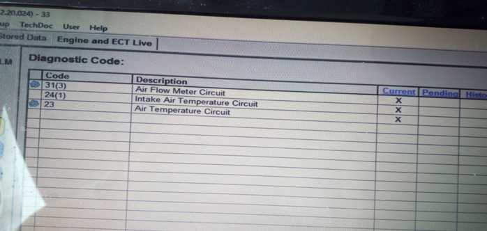

Колега при мен това го има все още . Смених прословутите SCV клапани на горивната помпа и сега поне си ускорява без проблем, но при намачкване педала до край си набира на тласъци след 2500 оборота. Като си набирам плавно няма проблем.
При мен пък сега закачих колата на techstream и ми извади следните Диагностични кодове.
има снежинка и код 31(3)/Air Flow Meter Curcuit / х
код 24(1) /Intake Air Temperature/x
има снежинка и код 23/Air Temperature Curcuit / х
Дали някои знае какво значат тези кодове? Като ги истрия и веднага пак се появяват.

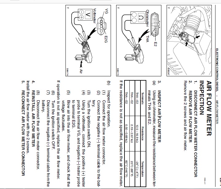

evgeni99 написа: ↑15 Авг 2018 15:00 При мен май ще се укаже дебитомер. Закачихме я да четем живи данни и се указа,че дебитомера си мени стойностите в момента на придърпването.
Дано е дебитомер, Това е най безболезненото нещо за подмяна а втора ръка го има по 50 кинта.
Ето прикачам Ти данните по спецификация на дебитомера за да си сигурен че е той

Обявените грешки наистина насочват към дебитомер (на него би трябвало и да е термодатчика за входящият въздух) или кабели/куплунзи към него...

Днес я замерих колега. При 32 градуса външна температура показваше 1.39 кило Ома.
