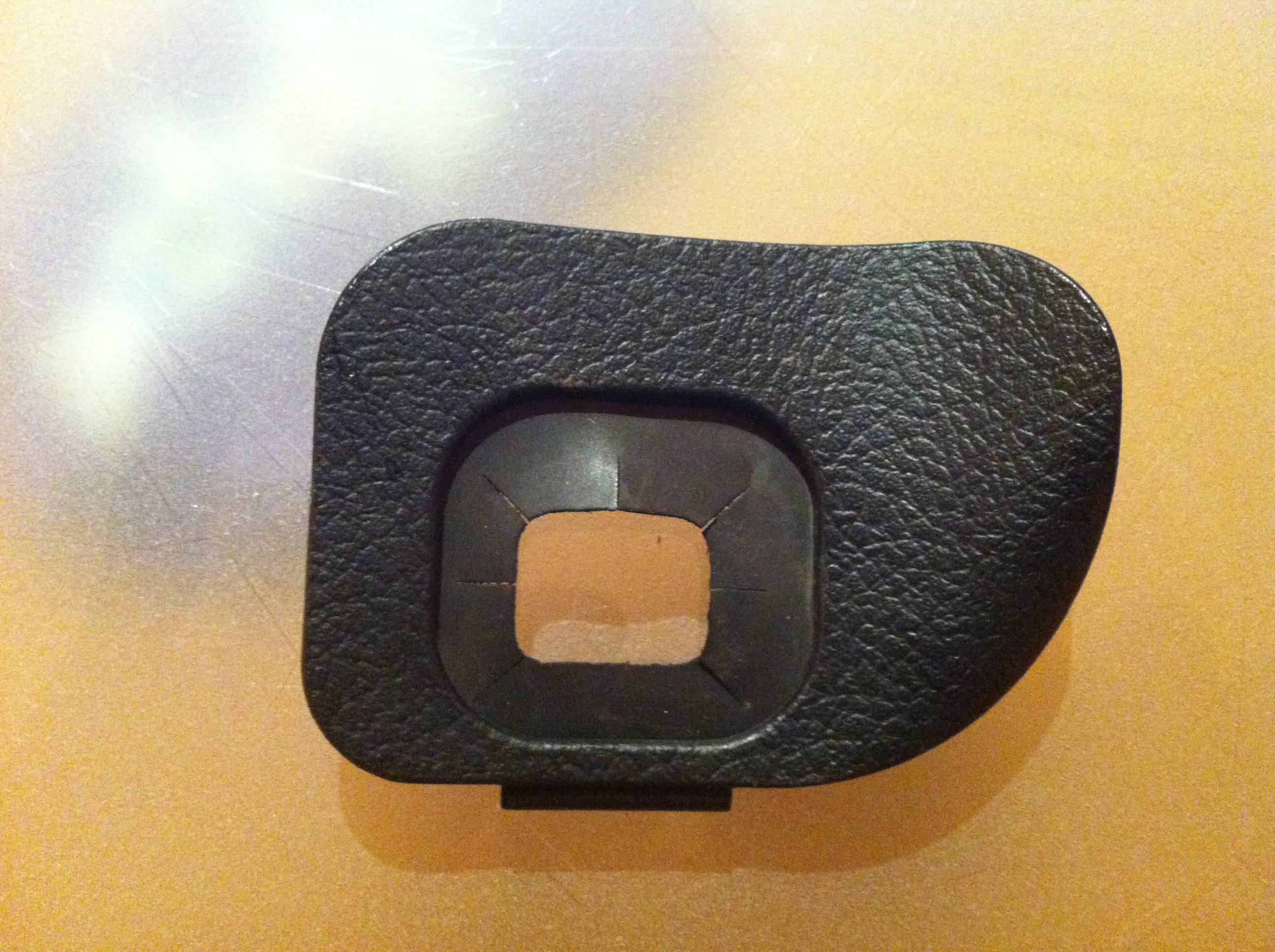

Здравейте колеги вдигам малко стара тема, но не искам да отварям нова,
от съвсем скоро имам възможността да управлявам авенсис 3 2,0 4d (2009) и колата много ми допада.
Има обаче няколко неща които искам да подобря. Колата е ниво екзекютив и естествено липсва круз контрол.
Та... направо на въпроса, т.к. ТМ Ауто обявиха сташната цена 500 лв.
Порових се в нета и мисля че това е лостчето 84632-05010, но незнам как стои въпросът с кората - изглежда ми цяла, а в никакъв случай нямам намерение да я продупча. Изглежда не мога да намеря как изглежда тази кора въобще.
Интересувам се дали някой от вас е монтирал круз на такъв авенсис и как се е справил. ....... и друго имате ли представа от къде бих могъл да закупя кора с дупка + лостче в БГ.
Благодаря предварително.

Re: Търся технически грамотни ентусиасти в София
При авенсис 3 не е цяла кора ,а е капаче с дупка .
Аз трябва да имам някъде едно такова капаче ,като го намеря ще го снимам .
При този авенсис обаче няма да ти свети индикацията ,че ти е включен круиз контрола .
Просто при тези нива ,които нямат круиз контрол липсва и диода на този индикатор или е забранен софтуерно .

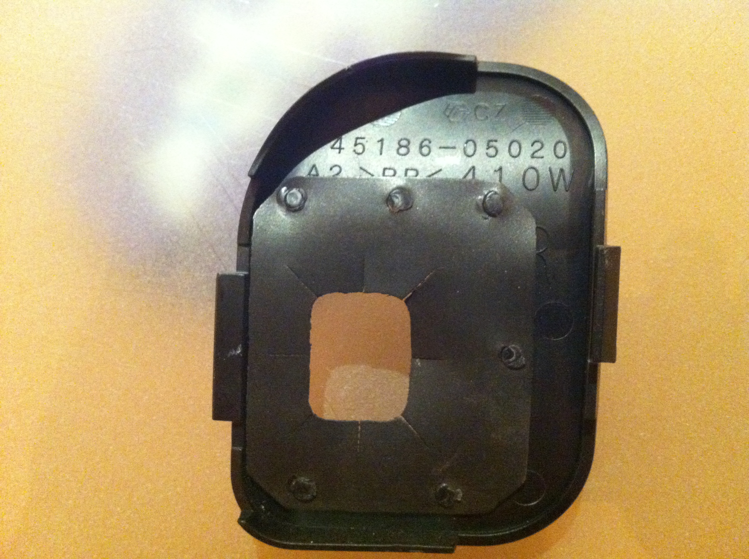

колега diesel_power благодаря за разяснението, в интерес на истината и ТМ ауто споменаха за лампата (което малко ме изненада). Относно капачето ще съм ти благодарен ако го снимаш (ако ако случайно знаеш фабрични номер, направо плаче за бира
Това е капачето .
- IMG_0516.JPG (1.85 MiB) Преглеждано 4697 пъти
- IMG_0517.JPG (1.96 MiB) Преглеждано 4697 пъти
