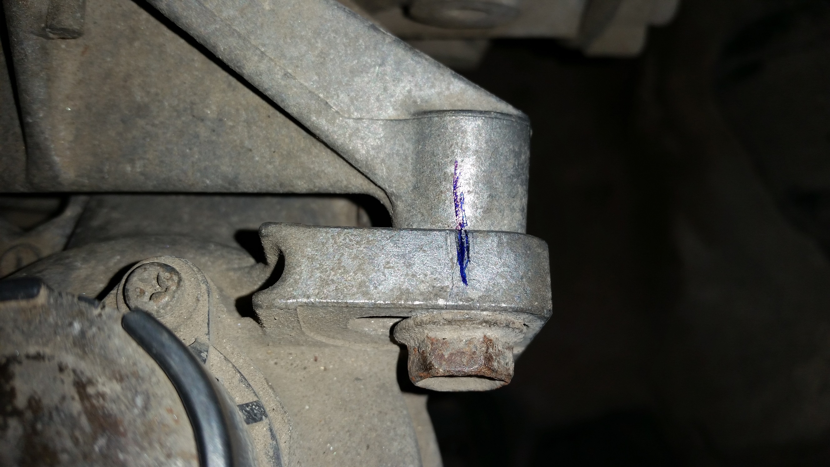

Но по Нова година ми се разпищя по Петрохан и като се прибрах преместих още малко актуатора и го преобучих. Оттогава не ми е пищяла, но я карам само градско. Лошото е, че актуатора не може да се мести повече. Накрая на отворите е. :D
Ето това е преди последното местене

Как точно правиш всичко,можеш да пишеш тук да може и други патили да знаят пътя. :thumbsup:
Ако мога да дам съвет,че това горе на снимката не нищо притеснително.

Сега отдясно е наравно.

Това че актуатора е там не много лошо :thumbsup: .и аз съм почти сигурен че има още живот в този комплект.
Явно правиш някъде грешка /така си мисля/ако опишеш процедурата ще помисли заедно. :D :thumbsup:

Дай да видим как правиш инициализациите,че ми стана интересно защо е там актуатора.

Значи първо закарвам актуатора в позиция "за смяна на части". После го свалям, преглеждам му втулките, намазвам триъгълната част на обтегача тази дето е в контакт с вилката със една специална грес (не е литиева), щото литиевата съхне и го поставям отново, като го премествам с 1-2 мм вляво от отбелязаната позиция. После преобучавам само съединителя. И после колата става "пушка" за следващите 15-20 000. Така вече 4-ри пъти, откакто за първи път забелязах, че оборотомера започна да подскача. Това стана на 80 000 от гаранционната смяна. Сега е на 130 000 от смяната на съединителя иначе е на 230 000.

Разбрах :thumbsup: ,правиш една грешка и от там всичко става така.
Следващият път пробвай така,направи ...
Powertrain / Multi-Mode M/T / Utility / Parts Exchange
"Next".
..Next,,
Step 1 Clutch Position Adjustmen
Свали си актуатора направи му профилактика ,после го закачи без да стягаш болтовете много и пак...
Powertrain / Multi-Mode M/T / Utility / Parts Exchange"
"Next"
"Next"
След това хвани актуатора и го мръдни на дясно да обереш целият луфт,без луф и без да има натяг стегни .трите болта.
И след това инициализация на лагера,на вилката,и на края инициализация на съединителя,
Ако си правил инициализации/аз видях по горе че си правил/направи и на блока.
И пиши да видим какво е станало и дай DATA LIST :thumbsup:
