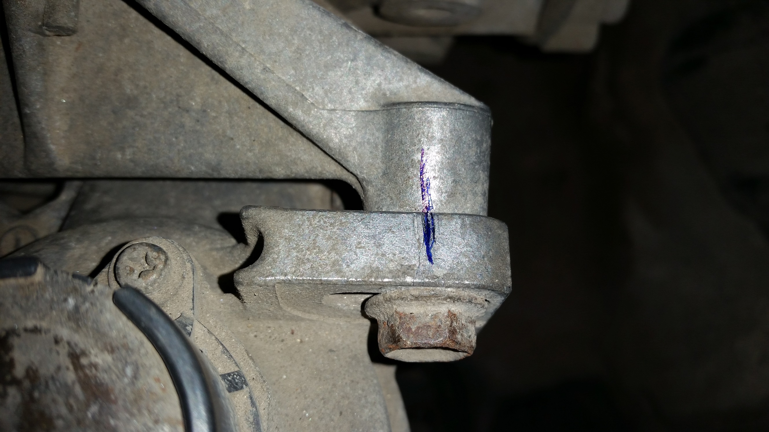

Но по Нова година ми се разпищя по Петрохан и като се прибрах преместих още малко актуатора и го преобучих. Оттогава не ми е пищяла, но я карам само градско. Лошото е, че актуатора не може да се мести повече. Накрая на отворите е. :D
Ето това е преди последното местене
Последно промяна от Petar555 на 19 Яну 2017 23:26, променено общо 1 път.

Мнение от Митхат » 19 Яну 2017 23:24
Как точно правиш всичко,можеш да пишеш тук да може и други патили да знаят пътя. :thumbsup:
Ако мога да дам съвет,че това горе на снимката не нищо притеснително.
Последно промяна от Митхат на 19 Яну 2017 23:28, променено общо 1 път.

Мнение от Petar555 » 19 Яну 2017 23:28
Сега отдясно е наравно.

Мнение от Митхат » 19 Яну 2017 23:32
Това че актуатора е там не много лошо :thumbsup: .и аз съм почти сигурен че има още живот в този комплект.
Явно правиш някъде грешка /така си мисля/ако опишеш процедурата ще помисли заедно. :D :thumbsup:

Дай да видим как правиш инициализациите,че ми стана интересно защо е там актуатора.

Мнение от Petar555 » 19 Яну 2017 23:44
Значи първо закарвам актуатора в позиция "за смяна на части". После го свалям, преглеждам му втулките, намазвам триъгълната част на обтегача тази дето е в контакт с вилката със една специална грес (не е литиева), щото литиевата съхне и го поставям отново, като го премествам с 1-2 мм вляво от отбелязаната позиция. После преобучавам само съединителя. И после колата става "пушка" за следващите 15-20 000. Така вече 4-ри пъти, откакто за първи път забелязах, че оборотомера започна да подскача. Това стана на 80 000 от гаранционната смяна. Сега е на 130 000 от смяната на съединителя иначе е на 230 000.
