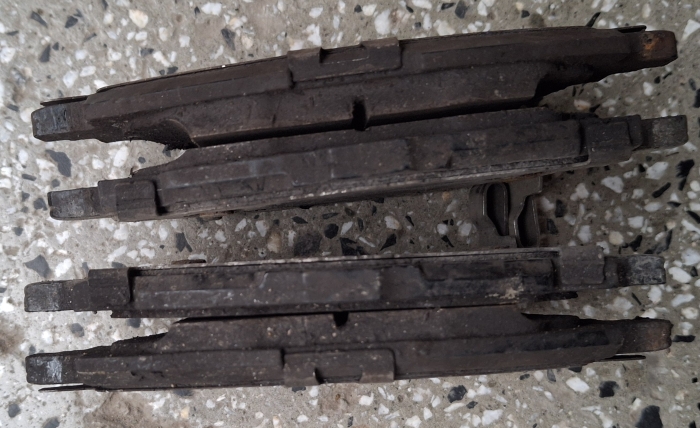

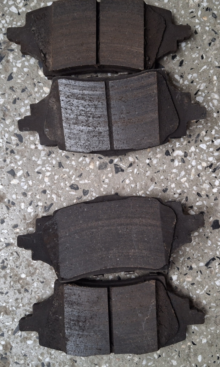

Днес смених задните накладки(колата е на 37к км), защото вътрешните са износени до индикаторните пластинки.
- 20250313_1803411.jpg (245.15 KiB) Преглеждано 8867 пъти
- 20250313_1804161.jpg (685.6 KiB) Преглеждано 8867 пъти
Неравномерното износване е и от двете страни. Като се има предвид начина на използване ми се струва, че се износиха прекалено бързо(на другата кола със същото каране накладките ги смених на 194к км
, а и тя не е хибрид). Предните накладки сигурно имат материал за още поне 80-90к.
