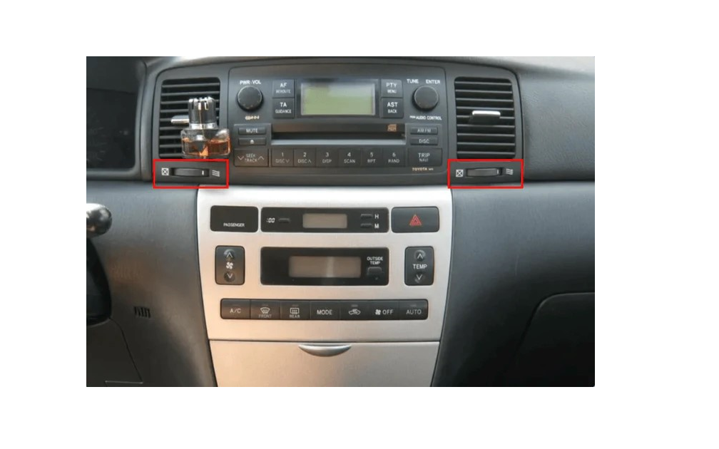

Здравейте колеги! Има ли възможност на Корола 2008 1.6 Petrol модел да се ъпгрейдне дисплея примерно нещо като моделите от 2021 със навигация, да чете mp3-ки да се добавят 1-2 usb порта верс 2 примерно? Някой успявал ли е изчетох доста намирам противоречиви мнения. Знам, че моделът е стар. Всяка информация ще ми е полезна, извинявам се ако съм объркал раздела.
Toyota Corolla 2008 1.6 Petrol Manual Transmission

Има всякакви китайчета, не може някой колега да не е сложил...
