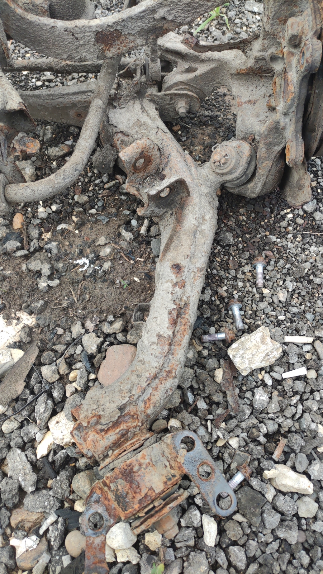

Ръжда по окачването, малко вероятно е да папка масълце, но за тази година е възможно. Зависи колко износена и неподдържана бройка имате пред себеси.
Колата е със зимен пакет, дневни вероятно. Огледайтеза разтопени рефлектори на късите светлини. Има теглич, ако е ползван, ще имате да сменяте пружини, поне отзад.
След малко ще кача, снимки на датска ръжда. Можеше още да се движи задното окачване, но на мен не ми харесваше как изглежда. Моята цялата е импрегнирана отвътре с антикор, и пак си имаше ръждички. Регистрирана прясно? Някой я е купил, и я е върнал?

Бройката от подписа ми( първа регистрация 02.2006).Нов внос от Дания, карана е малко под 2 години тук. Швейцарските, Австрийските, Белгийските и Холандските екземпляри не са много по-различни. Дебелите люспи са кал и антикорозионно покритие, което обаче е слагано много късно - след като е кипнало от ръжда окачването. Метала се лющи на твърди люспи, не е на "брашно".
Едно на ум, с автомобилите от районите със сериозна зима, влага и сол във въздуха.

В общи линии не. Поизбила е ръждичка по малката греда под радиаторите на двигателя и климатика отпред, по шевовете на купето под пластмасовите прагове, отзад на калника зад задна-дясна врата и тук-там където са се търкали разни гумени уплътнения и тампончета. Обаче моята е залята цялата с някаква антикорозионна дъвка - вътре във вратите, по опорните греди на купето, калници, корема отдолу. Само двата моста си бяха заминали в общи линии. От другите ръжди, ще я разтворя това лято да видя ефекта от миналото лято с боята "Протекта" и да си помисля, как да остържа и боядисам гредата под радиаторите, без да ги махам и да си правя колата труп.
Като цяло гният "благородно и дискретно" - на местата на които или няма да се сетиш да погледнеш или някъде на скрито, за да не се стресира собственика. Врати, калници и таван не гният, ако боята им не е нарушена от удар или надрана. Обаче надерат ли се - металът отдолу "кипва" точно за 6 часа по часовник.

Видях и немска Корола-Версо - малко по-добре е, ама не е като италианските. Има си доволно ръжда, видях Авенсис десняк - предния мост си беше кипнал, задния и той. Като цяло мостовете и носачите си гният, когато са натопени във повечко вода, и ужасно много страдат от оная химия, която топи леда за минути. Видях и Швейцарско Рено Еспейс - предния мост и 1/3 от предния капак си бяха заминали от гнилоч.
Има ли я тая химия - нещата с ръждата не са добре.
От друга страна редовната дилема с тия Авенсиси е дали да правите мотор смазан от неподдържане в Италия или ръжди от другаде. На години са вече и не може "без нищо". Това изобщо да не се третира като оплакване че модела е кофти - напротив, на тия години, при лошото отношение и яко газ които са претърпели са много корави. Просто не са безсмъртни...
