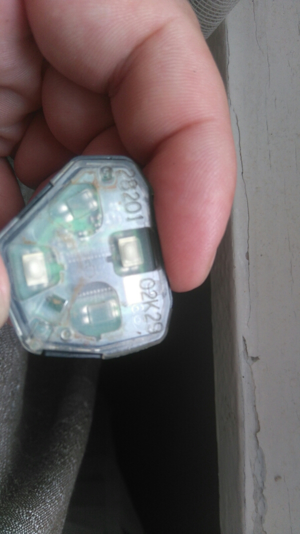

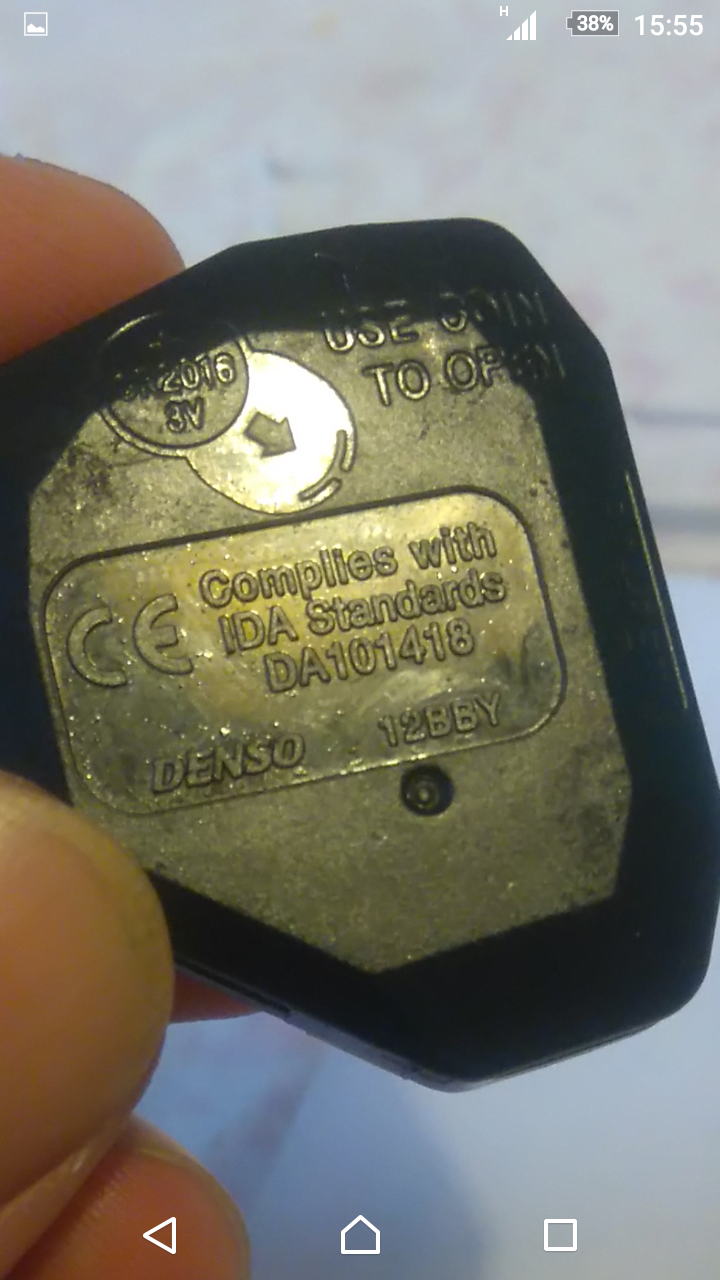

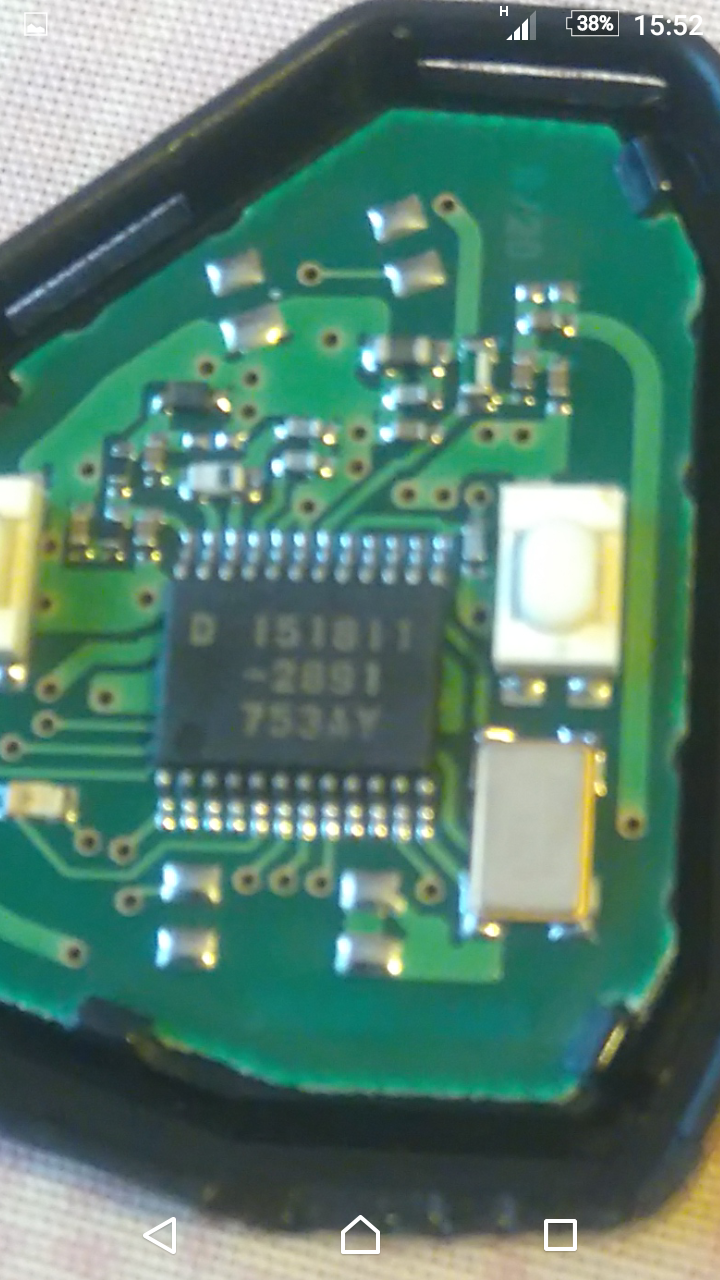

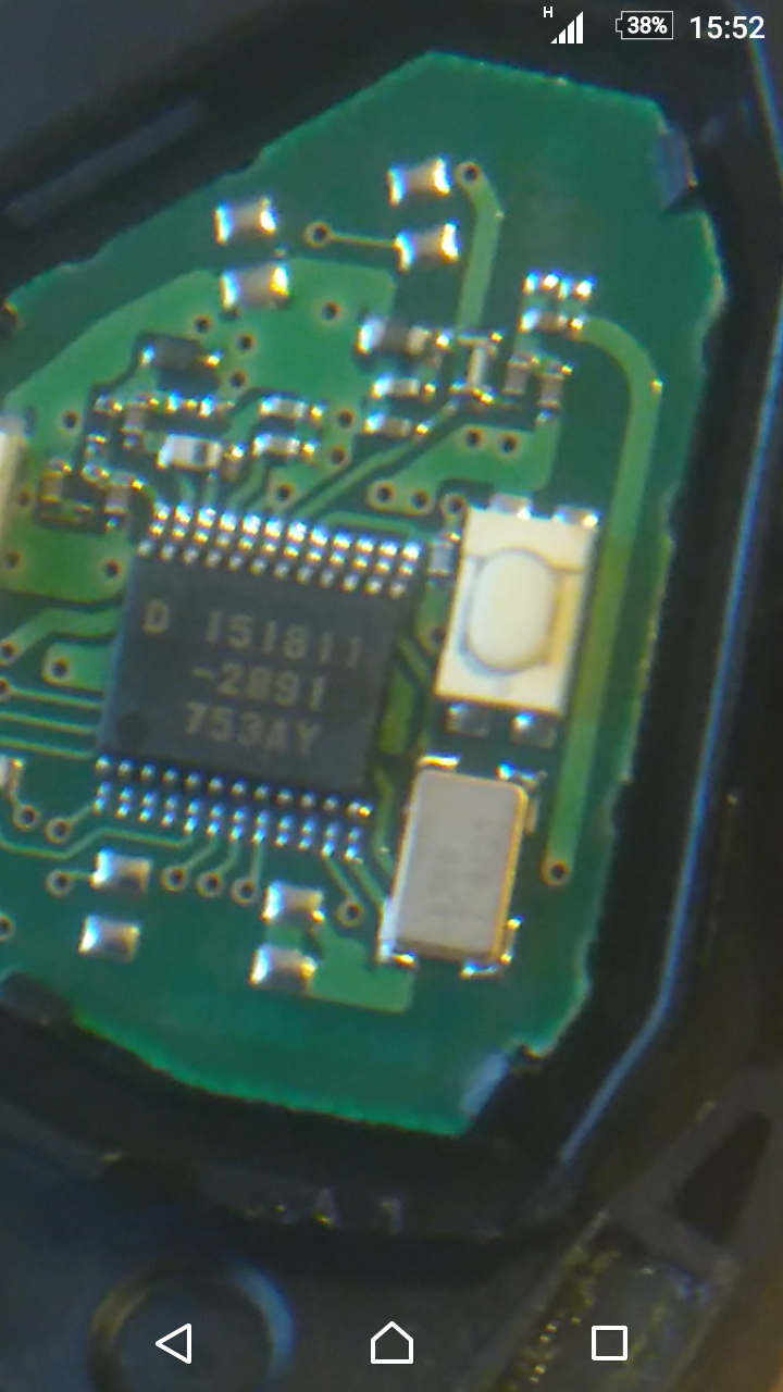

YoKK написа: Ами японка е по сглобка, а е купувана нова от България! На ключа отвън няма никаква маркировка.
Отвори ключа и снимай етикета върху електрониката. Ще потърсим подходящ в ebay.co.uk Видях, че има и под 20 паунда някои.

Не зная точно кое да снимам?! Все пак се надявам да е едно от тези неща?

YoKK написа: Не зная точно кое да снимам?! Все пак се надявам да е едно от тези неща?
Ето го - 13 паунда + 1 доставка до Англия и още 2 лева до Пловдив с Gabieli.
