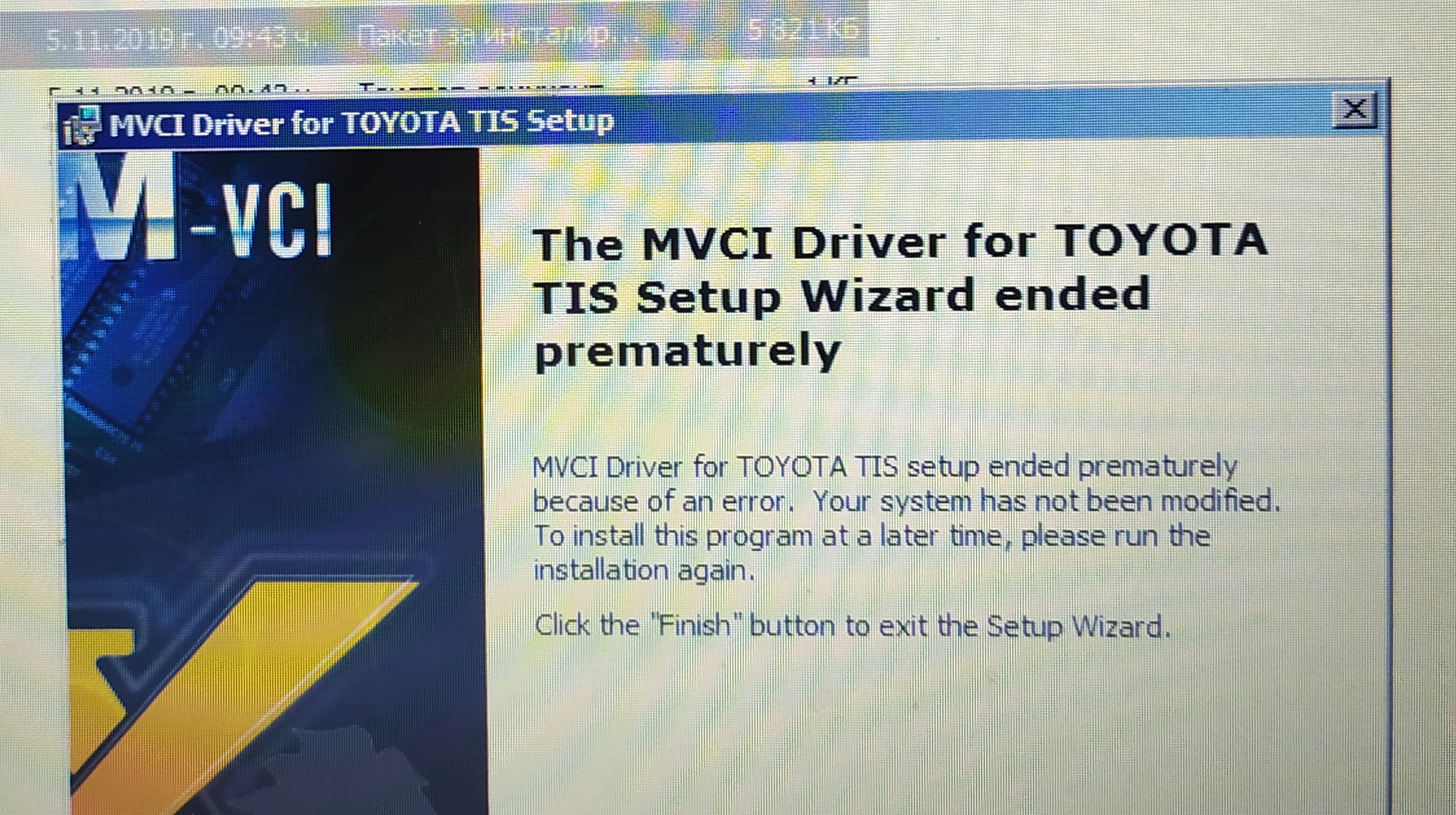

Мнение от valian1 » 22 Дек 2020 19:13
Здравейте! Закупих си кабел и след като опитам да инсталирам драйверите ми излиза надписа от снимката. Техстрийма 14.20.019
го инсталирах, но не ми дава да инсталирам драйверите от диска на китаеца. Може ли някой да ми изпрати инсталационен файл за драйверите? С Windows 7, 64bits съм.

Мнение от valian1 » 09 Яну 2021 14:58
Благодаря на колегата mapamop за помощта! Техстрийма вече работи. worthy.gif :cheers:

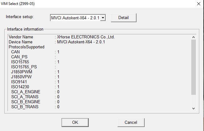

Здравейте колеги,
Имам затруднения с Techstream-а 13. Autokent ми изпрати парола, всичко си тръгна според инструкциите, закачих се, избрах модела, но като пусна live data и се крашва...и така безброй пъти.
Виждам, че при колегата mapamop също се е взривявала 13-ката и си е инсталирал Techstream 14.X.
Може ли да споделите от къде мога да си изтегля 14-ката за да опитам и с нея. Кабелчето ми е китайче, предполагам ще работи и с нея.
Мерси предварително! :cheers:

Мнение от ge2e » 06 Мар 2021 22:28
jim_beam написа: ↑04 Мар 2021 15:56 Някъде четох, че сллед 8-цата вече не ставал номера със замяната на 1 с 0 в регистрите. Сега в момента как е ситуацията, че и аз минах на Уиндоус 10?
Здравей,
При мен си работи на Win 10, сложил съм си драйвера на autokent. Всичко тръгва, намира автомобила и като му пусна живи данни се разпада ..
Мислех да си пробвам с 14-ка, но все още не намирам от къде да си я дръпна.
