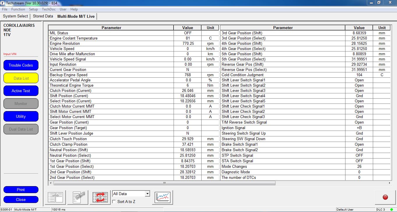

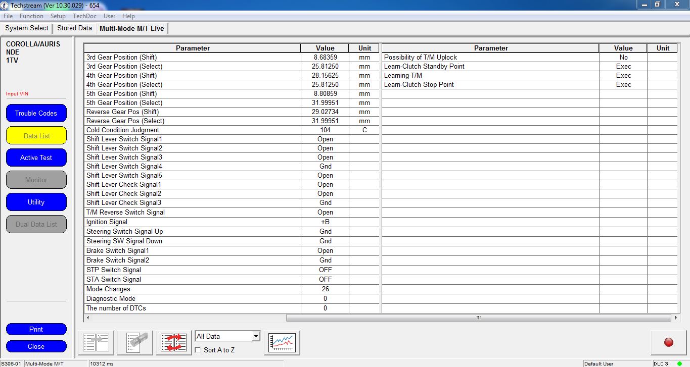

бях в още в София и да бях изминал няколко километра максимум..., после карах по магистралата, после градско, междуградско, изминах около 300км ама в началото го направи проблема и после беше ОК. Днес пак карах около 100км, предимно градско и междуградско и няма така и не го направи проблема, всичко точно... и качвам скриншоти на data list-a , всичко което има като стойности:

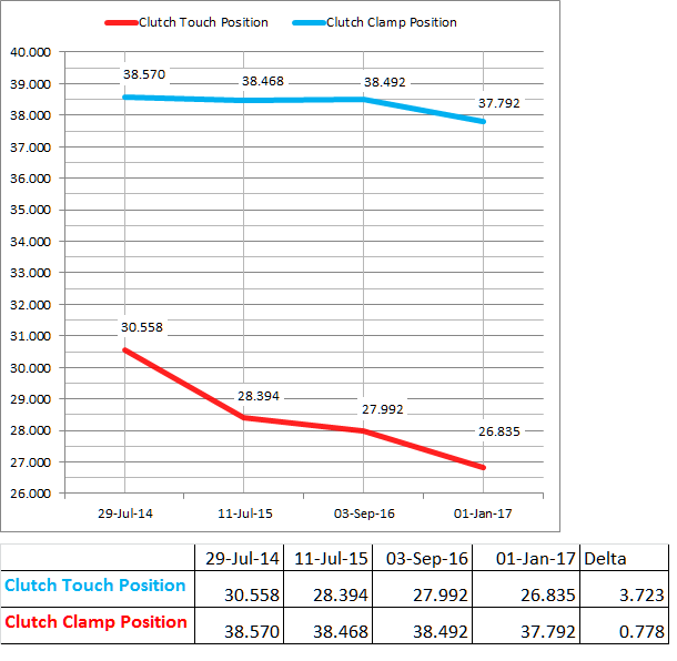

Ето това са данните от диагностиката на моя съединител - колата е Тойота Корола от 2006 година.
MMT graph.png (26.8 KiB) Преглеждано 4995 пъти
Имам два въпроса:
Колко е началната дебелина на оригиналния феродов диск?
И според приложените данни, дали моят диск е вече износен?
Благодаря Ви предварително за отговорите.

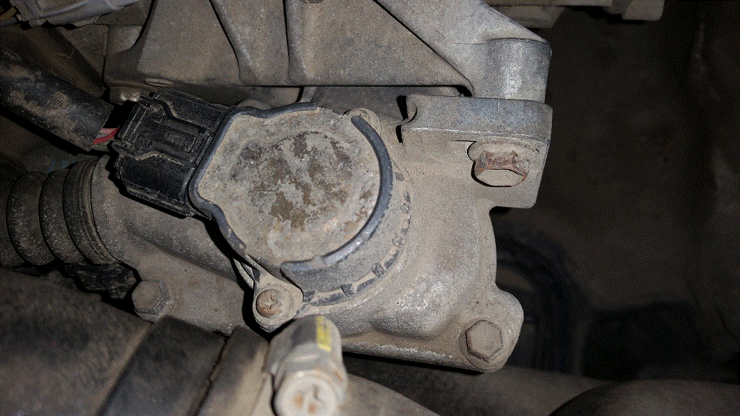

Първо виждам, че ползваш по-стария софт. Аз ползвам 11.20.019 и съм много по-доволен. Преди инициализацията и закарването в хоум позиция не ми ставаха всеки път. Тази версия е много по-добра. Освен това аз винаги местя малко актуатора на разпилените отвори в посока наляво, ако гледаш колата отпред и тогава преобучавам. Особено ако ти е свършила механичната компенсация на притискателния диск, тогава дори при напълно отпуснат актуатор съединителя не се зацепва с пълна сила.
Публикувано на: 19 Яну 2017 17:43
от Petar555
Ето това са трите болта.

Колега феродовият диск по първата графика не може да се познае,по тази графика мога да ти кажа че с времето хода на актуатора се е удължил.
Няма лошо ако няма удари при смяна на скорости и ако има помощ при тръгването. :thumbsup:
Състоянието на феродовият диск се определя посредством активации по определена система.
Когато с времето натиска който се упражнява върху вилката на съединителя расте,тогава се удължава и хода на актуатора и точно тогава има два определено верни хода/притисквателният диск прехвърля зъб и блока който управлява ММТ компенсира хода/ :thumbsup:
Това може да се види по параметрите които се следят с програмата за диагностика.Ако притисквателният диск е прещракал всички зъби,и блока не съумява да компенсира понеже усилието върху вилката е слабо,тогава идва проблема .Започват да се появяват грешки/зумера се включва,светва червеното зъбно колело,буксуване на съединителя, P0810.........
В случая са важни именно данните за силата упражнявана върху вилката,в самият блок има базова точка за силата която се измерва.
Там има данни за ,,базова,,сила и за текуща сила.Когато текущата сила расте спрямо базовата тогава с времето диска ,,прехвърля зъб,и блока компенсира нооооо ако с времето текущата сила пада и разликата е около 70 мерни единици ,тогава може да се каже че диска си е ,,заминал ,,.но аз лично препоръчвам смяна едва след тази разлика. :thumbsup:

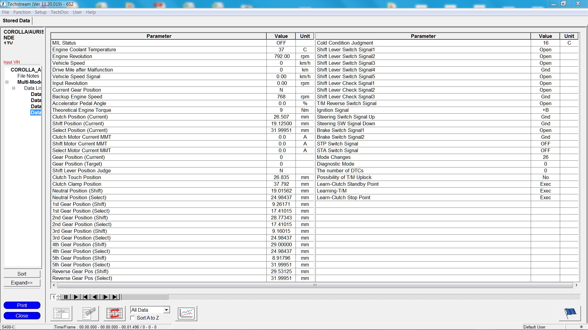

Ето това е резултата от последната инциализация
MMT screen.jpg (578.08 KiB) Преглеждано 4988 пъти
