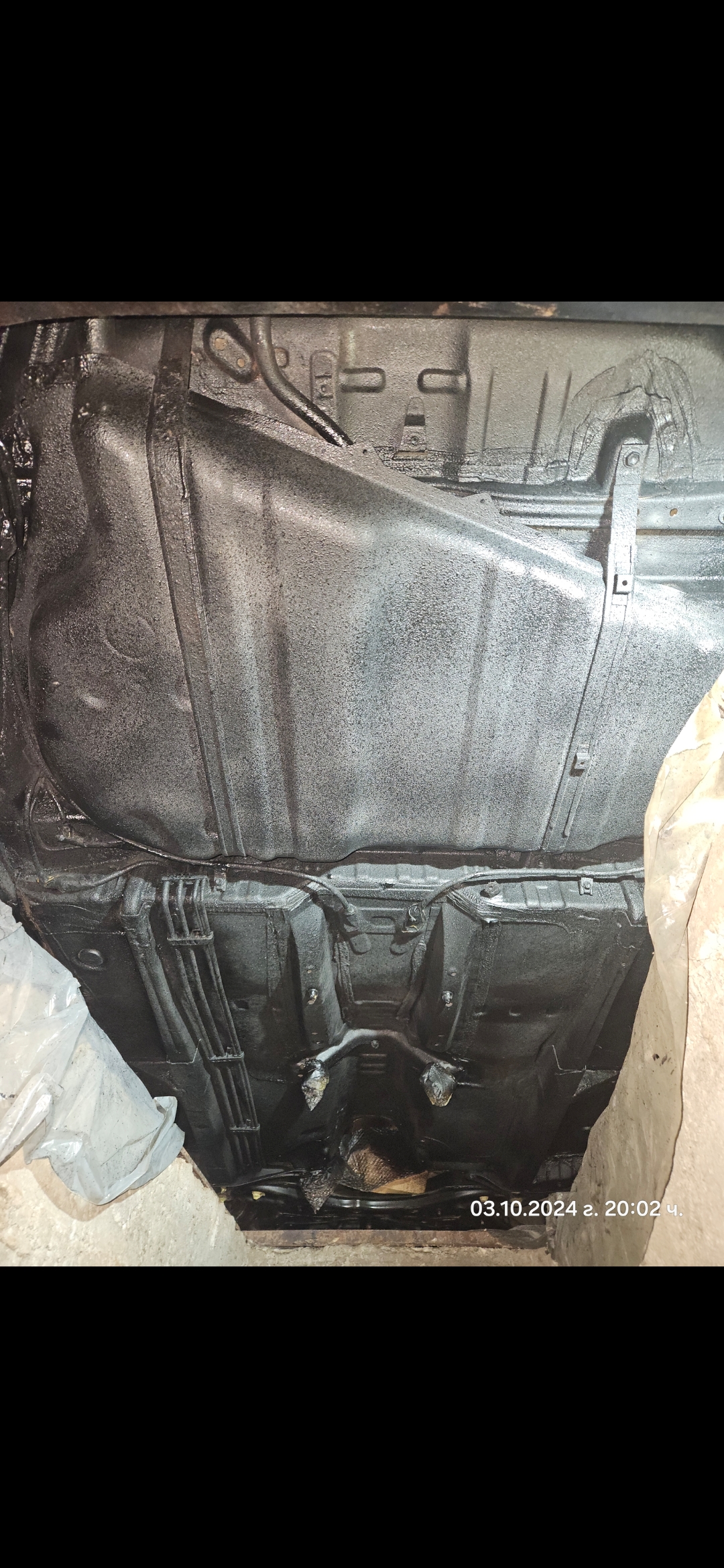

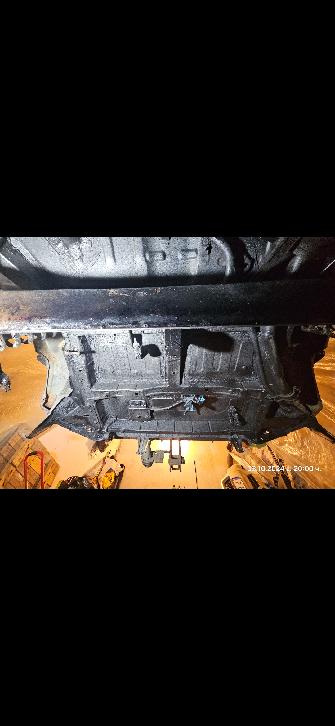

Мнение от mapamop » 03 Окт 2024 20:48
Асфалтирах отдолу, но със Novol ULTRA UBS Antigravel.
Body 930 bitumen е т*шак - снощи ми запуши смукателната тръба на пистолета няколкократно.
Утре ще си взема още 1 кутия че имам малко пропуски, и ще остане може би и за калниците.
