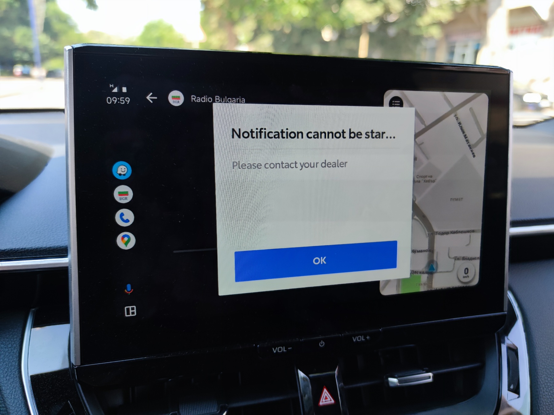

Здравейте, а дали има нещо подобно и за комуникационния модул? При мен често излиза съобщение, че нотификациите не могат да бъдат стартирани "Notification cannot be started" и след такова съобщение имам чувството, че мултимедията не работи коректно.

pazdir, да не е някакъв проблем с връзката м/у телефон и мултимедия? Иначе има това:
BE-00880T-TME
Toyota MM21 - Software fixes for DCU (Panasonic) - Running Change 4 - (OTA & USB)
Last update date 12/04/2023
Ако новата мултимедия не се обновяват безжично, може да питате дали версията на софтуера ви е последната.

При стартиране изкача един досаден надпис от време на време, прилагам снимка... гледам във Фехсбук-форума доста хора са се оплакали от същия проблем с тойоти от последните 1-2 години.
