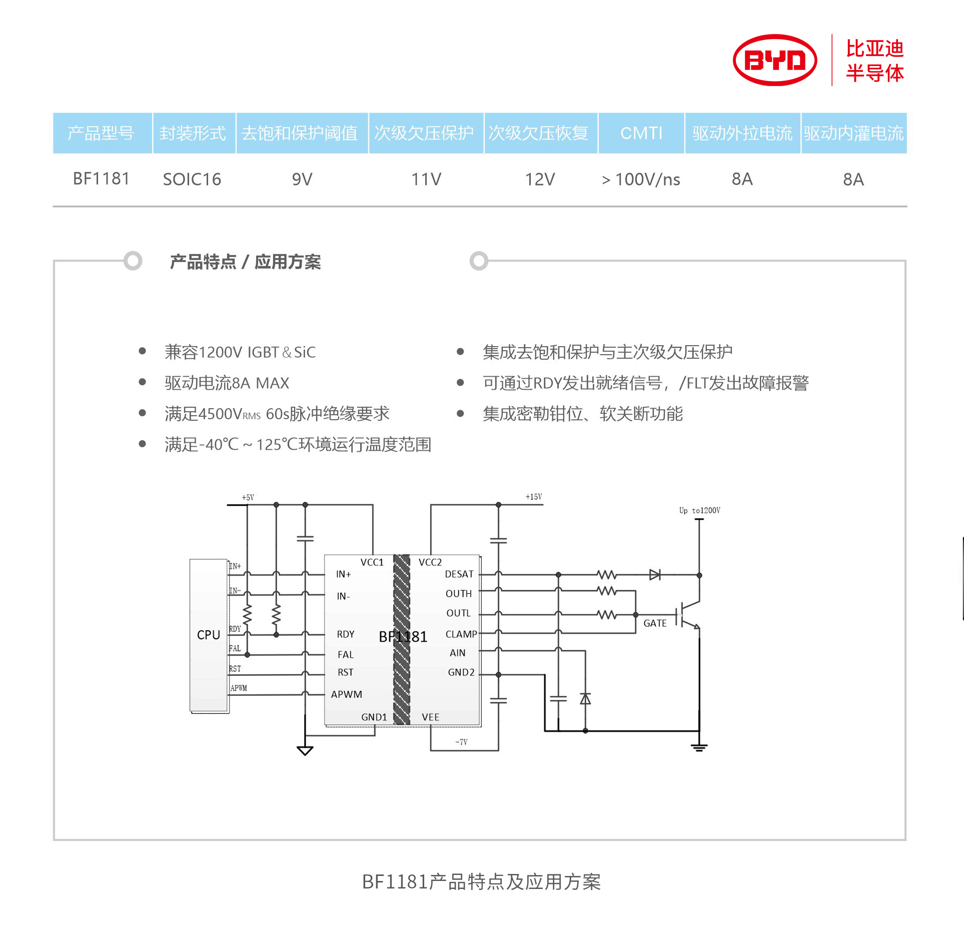

Мнение от Filbor » 17 Дек 2021 10:43
slowtraveler написа: ↑30 Сеп 2021 13:53Учи руски
Май както е тръгнало трябва някой Китайски да се учи.
Електричките масово сега са с 400 волтова архитектура.
Някои от новите, които навлизат са към 800 Волта.
А ето пък тези вече имат чип за архитектура от 1200 Волта:
http://www.bydmicro.com/news/news-detail/163
Мнения: 7684
Благодарил/а: 529 пъти
Получена  благодарност: 521 пъти
Мнение от slowtraveler » 17 Дек 2021 19:16
Само да уточня - високият волтаж води до голямо техническо предимство - намалява токът и от там - сечението на кабелите...
Като единствено ограничение е елементната база - вместо високотокови по-нисковолтови транзистори, се използват по-високоволтови, по-нискотокови...
Което по принцип намалява загубите, но елементите са по-скъпи и по-трудни за производство...

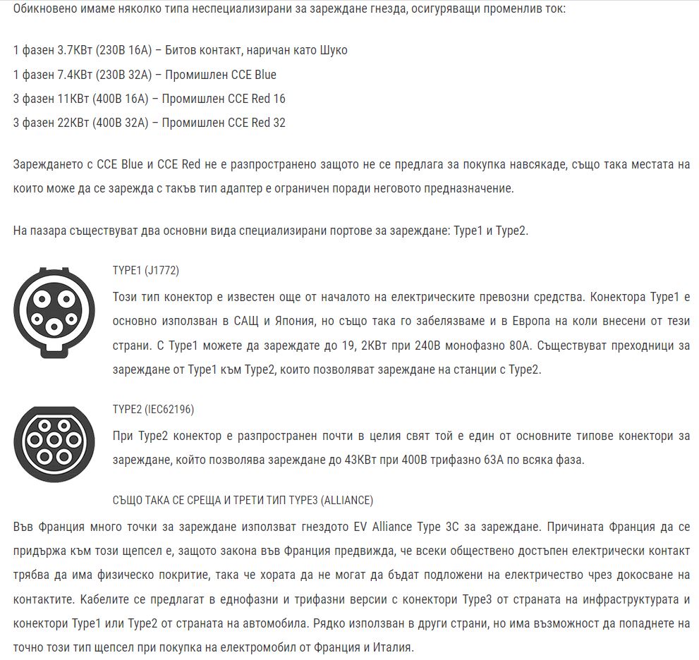

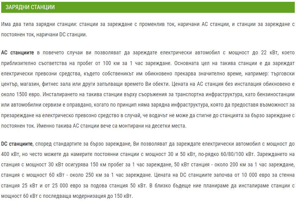

Ето за AC/DC smile.gif
Зарадни станции
Зарадни станции
Зарядни станции.JPG (145.02 KiB) Преглеждано 8606 пъти
AC зареждане
AC зареждане
AC зареждане.JPG (167.25 KiB) Преглеждано 8606 пъти

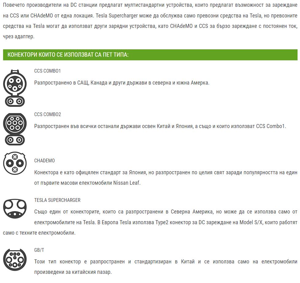

DC зареждане
DC зареждане
DC зареждане.JPG (128.61 KiB) Преглеждано 8606 пъти

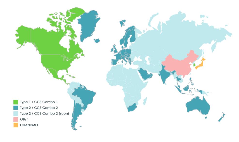

DC зареждане по света
DC зареждане 2.JPG (46.05 KiB) Преглеждано 8606 пъти

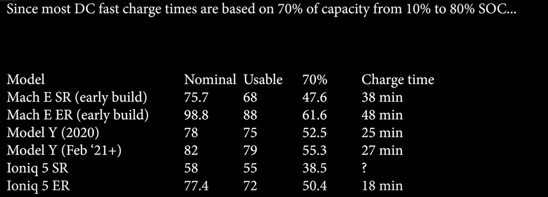

Зое-то застанало до IONIQ 5, изглежда като някакво миньонче и въшка. Този Хюндай и новата Киа EV6 са с 800 Волтова архитектура и имат най-бързото зареждане. На 300 kW зареждачки реално под 20 минути от 10 до 80% (на прикачената снимка), но в България още няма такива.
