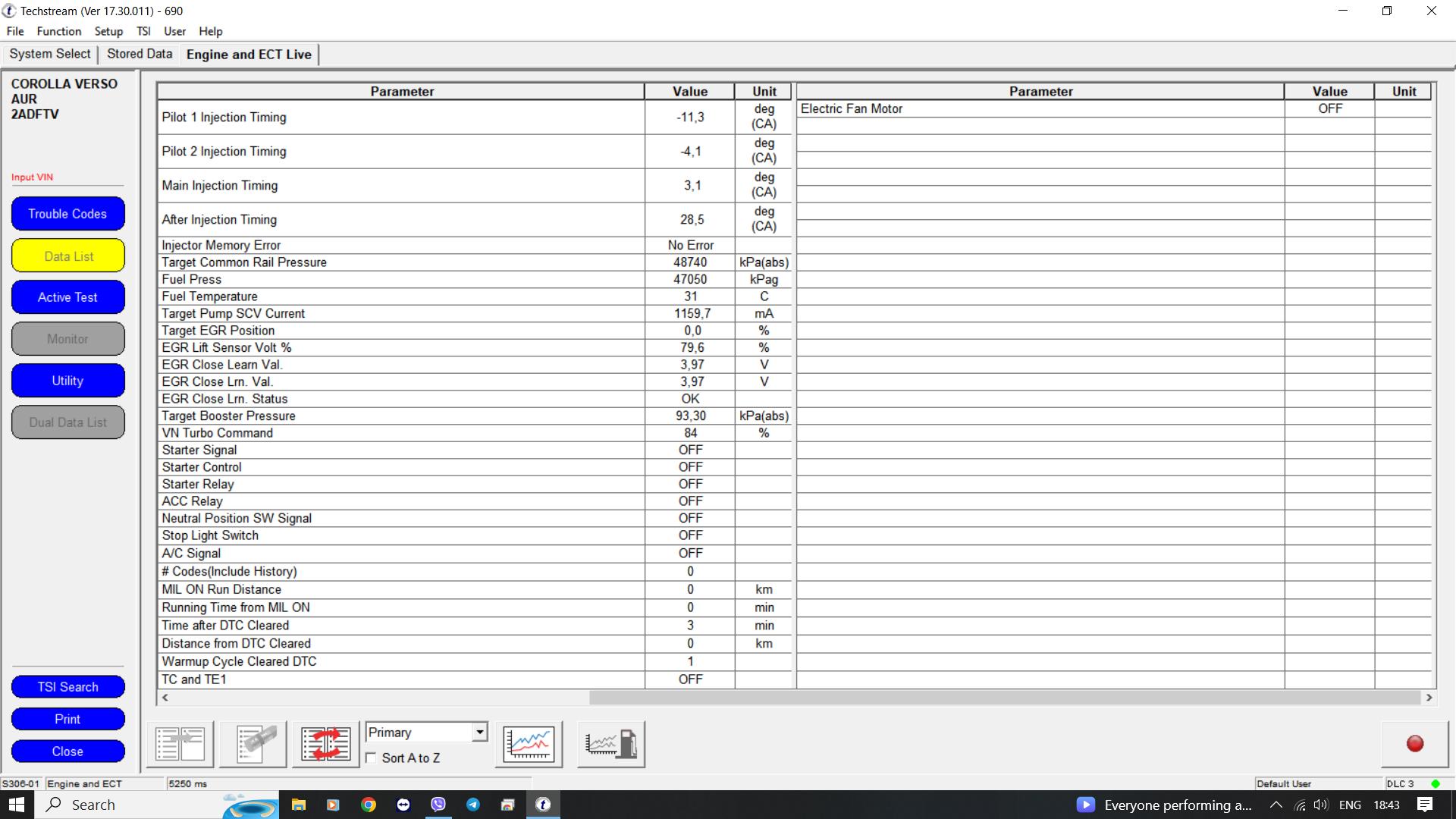

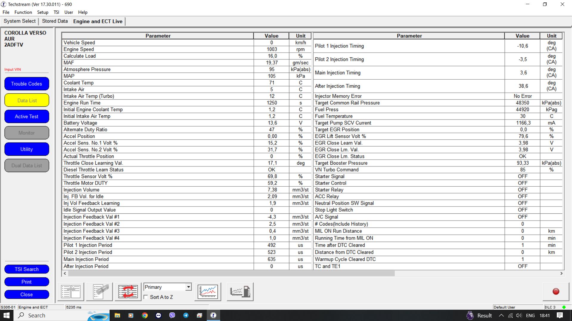

Нещата изглеждат така с новата дюза.
Преди да сме я дюзата:
1. проверих компресията в ИПО София - казаха ми 25,25,24,24 (не помня реда) ..
2. Нова дюза 23670 0R020 ( старата ми каза диагностика че била за клапан и не подлежи на рециклаж, заради неоригинални части и евентуално проблем с калибрирането.
3. Нови дихтунги оригинални (бели) на дюзите, гарнитура и нови уплътнения на обратната нафта.
4. Смених и болтовете на дюзите, незнам как но стягайки с диноключ не щракна и скъсах болта на 4 цилиндър (шитхепънс!) . Помолих приятел (механик) да досглоби колата, но не смених горивния филтър (на около 500км е)
5. Колата работи по-добре но днес сутринта не запали.
6. SCV сменен преди два дни (китайски), оборотите не плават вече, но не пали.
Някакви предложения, преди да я отворят пак?
Благодаря!
