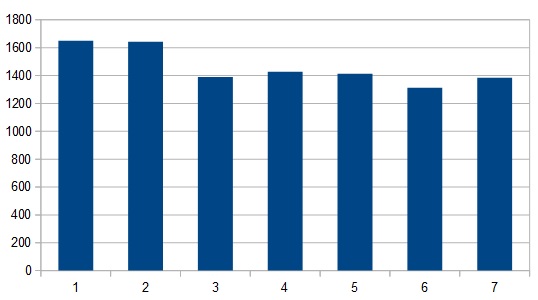

Иначе аз съм много доволен от оборотите на двигателя с моя стил на каране. Много съвременни дизели биха се озорили в конкуренция.
Да кажем последния лог ми сочи, че средните ми обороти на ДВГ-то са ми били 1265. Доволно. :D
Например при 6 степенния ми дизелов автомат, там минимума е 1250, където явно се вижда, че няма шанс срещу "виещия" хибрид.
Ето примерно оборотите ми на предвижване от сутрешното ми идване на работа:

Да, добре е... При мен минимума е около 1050об/мин... И при нормално каране в града са около 1100 (в задръстванията при 'пълзене'- 750об/мин :) , и рядко надвишават 1500об/мин...
Иначе като го включа в ръчен режим - не 'вие' защото реално аз му задавам оборотите / предавката...
А 'воя' имах предвид при нормално шофиране... И при теб се вижда това (само че при 6-така двигател се чува по-голяма разлика в оборотите - знаеш защо :) )...

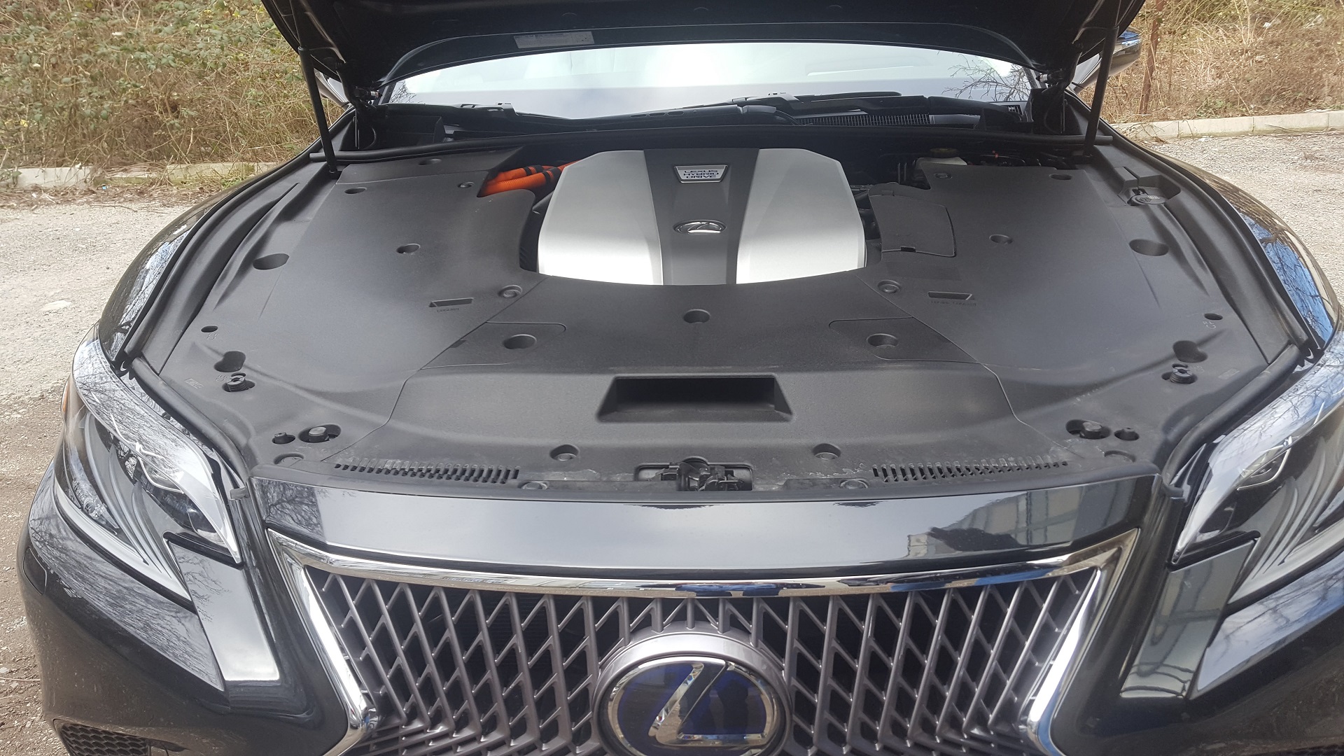

Абе как се проверява маслото и антифриза на това :)
