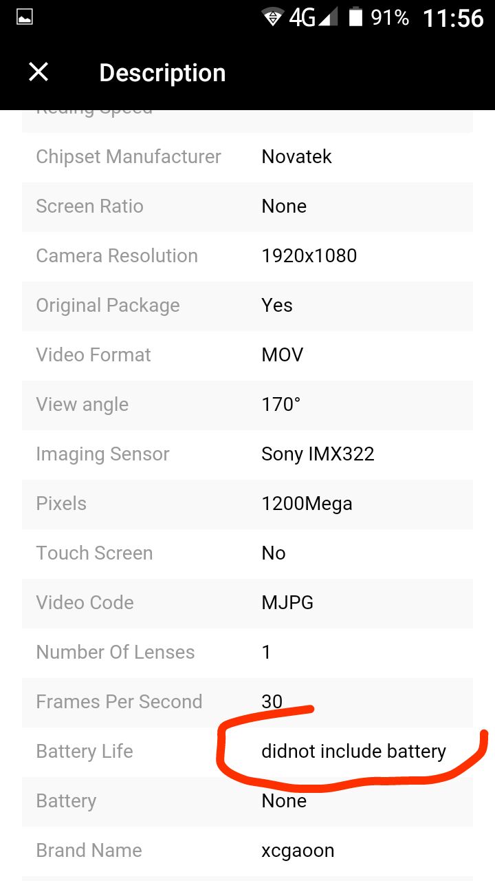

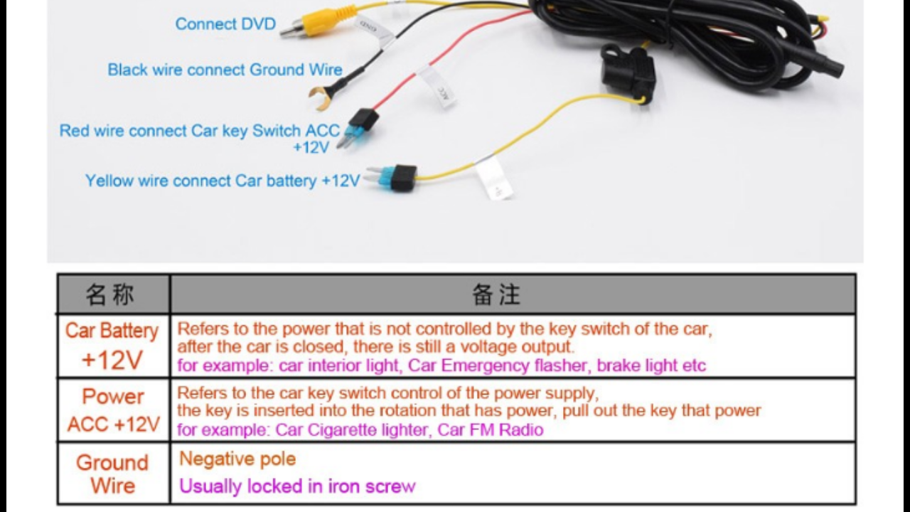

В смисъл, че за някои електронни устройства са нужни два плюса. Един през ключа и един извън ключа. За да не си губи настройките .....
Но сега разбирам, че ако у/вото е с вградена батерия, не е нужен втори ( + ). Тоест, При изваден ключ от контакта пак си има захранване и тогава плафона е вариант.

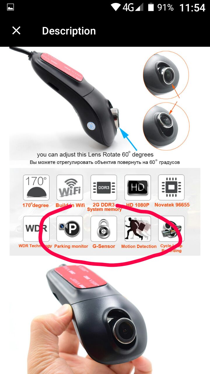

от Grifin
Има, и то доста ...
И не са толкова глупави....някои дебнат, докато спиш

Публикувано на: 20 Апр 2019 21:31
Да бе, моята дебне докато 'спи' ако е включена в постоянно захранване.. Или си тръгва в момента в който и подадеш захранване...
Иначе горе почти сигурно има и постоянен плюс (покрай куплунга за шибидах ако има такъв 0 опелът ми имаше стоков куплунг, въпреки, че нямаше шибидах)... Ако не - ще дръпнеш нов кабел...
Или ще си вземеш свестен ДВР дето няма нужда от хиляда кабела да се включи - излишни са :)

от tora
Втория плюс е необходим за режим паркинг, записва, когато има движение. Когато има два плюса, логиката е , че е в движение и работи като регистратор.

Публикувано на: 21 Апр 2019 19:43
Не забравяй, че съм инженер по такива техники по образование - напълно ми е ясно за какво би се използвал вторият плюс - той е компромис... :thumbsup:
Моите DVR си имат режим паркинг, но са с един плюс - ако го включиш в постоянен плюс имат и режим паркинг... Ако нямаш постоянен плюс - работят само когато му подадеш захранване...
Със съвременната схемотехника е елементарно да се направи горното, и свестните производители го правят без нужда от опъване на хиляди кабели.. tooth.gif
