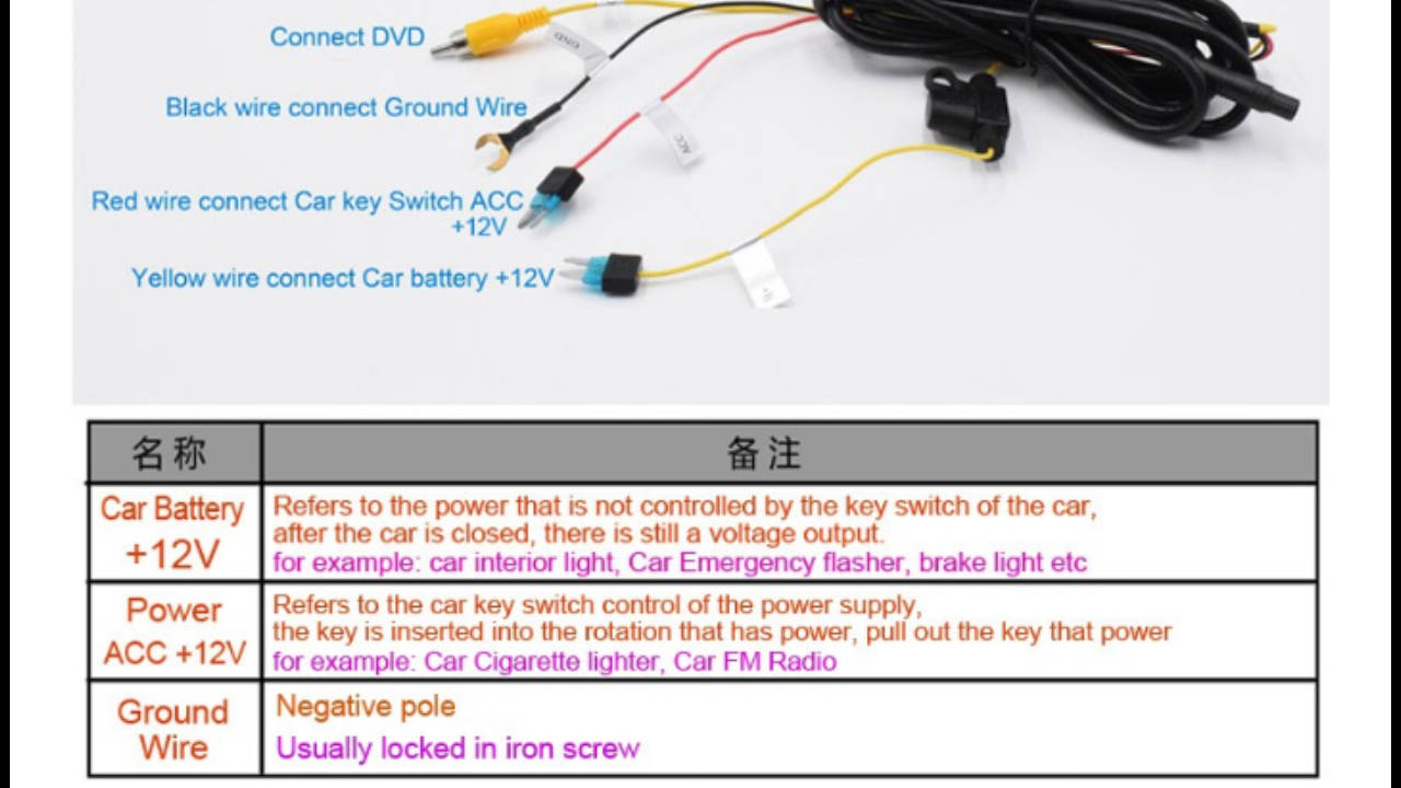

Мнение от Grifin » 19 Апр 2019 23:06
В смисъл, че за някои електронни устройства са нужни два плюса. Един през ключа и един извън ключа. За да не си губи настройките .....
Но сега разбирам, че ако у/вото е с вградена батерия, не е нужен втори ( + ). Тоест, При изваден ключ от контакта пак си има захранване и тогава плафона е вариант.
П.п.
Но пък някои DVR са на 5v. И се захранват и управляват през USB.
Странното е, че това ЮСБ се пъха или в запалката, където няма два плюса, естествено или в мултимедията. :(
Жичкаджиите да кажат.....

Мнение от tora » 21 Апр 2019 14:29
Втория плюс е необходим за режим паркинг, записва, когато има движение. Когато има два плюса, логиката е , че е в движение и работи като регистратор.

Мнение от slowtraveler » 21 Апр 2019 19:43
Не забравяй, че съм инженер по такива техники по образование - напълно ми е ясно за какво би се използвал вторият плюс - той е компромис... :thumbsup:
Моите DVR си имат режим паркинг, но са с един плюс - ако го включиш в постоянен плюс имат и режим паркинг... Ако нямаш постоянен плюс - работят само когато му подадеш захранване...
Със съвременната схемотехника е елементарно да се направи горното, и свестните производители го правят без нужда от опъване на хиляди кабели.. tooth.gif
