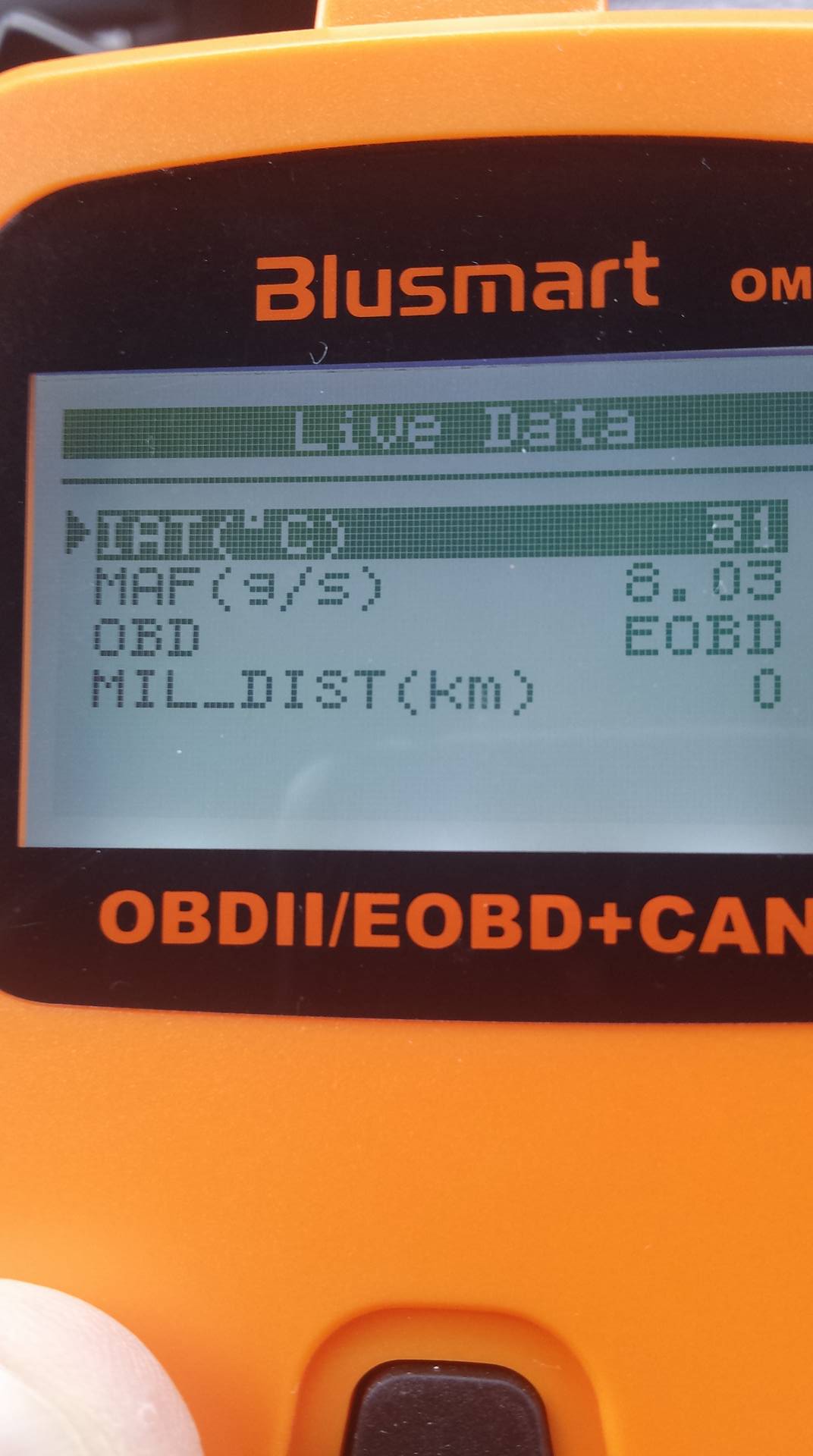

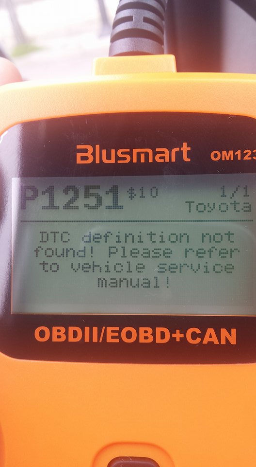

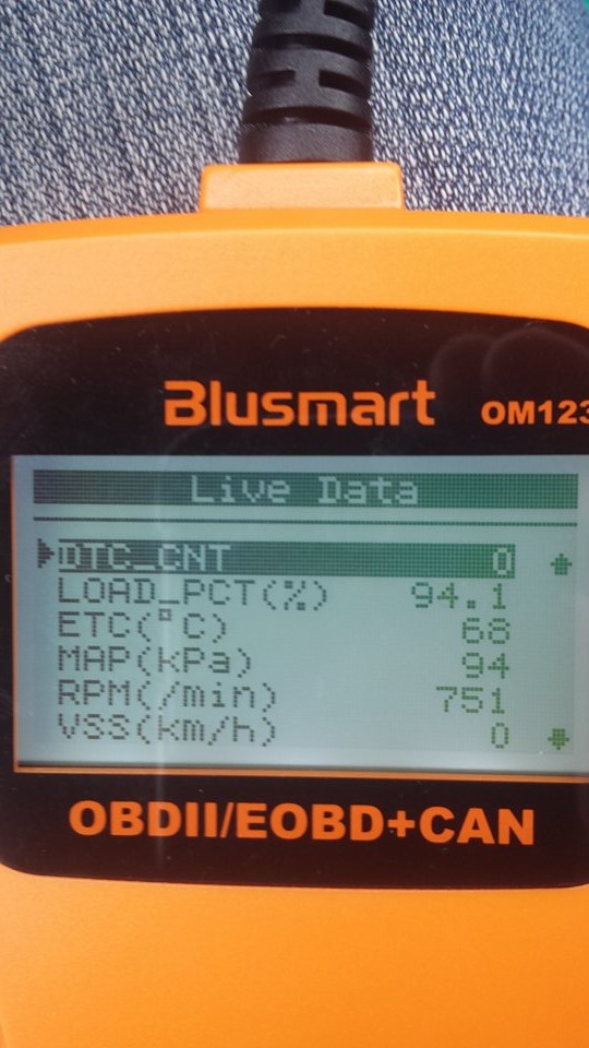

Здравейте,момчета!Дойде ред и аз да търся помощ,но както се казва,винаги има първи път!Моля,да обърнете внимание на показанията!
Колата е Тойота Авенсис Версо 2.0 D-4D 2004г.В момента съм запалил пред дома ми и стоя на едно място,тоест КОЛАТА НЕ СЕ ДВИЖИ.Притеснява ме товаренето на двигателя/виж %/и показанието на МАП-а!Поне аз така мисля!Няколко пъти ми се е случвало да ми светва чека на магистралата при висока скорост/грешка p1251/но понеже понякога изключвам от скорост или подавам рязко газ изведнъж,го отдавах на това че няма време да разтовари турбината.Но сега си мисля ,че проблема е друг!Затова смятам да започна тотално почистване наред-клапан за управление на турбото,EGR,MAP сензор,MAF сензор и т.н.Ще Ви бъда много благодарен за всякакви съвети,мнения,догатки,коментари и каквото се сетите!Много моля,някой ако може да ми каже какви трябва да бъдат нормалните показания!Благодаря Ви,предварително!

Започни от там, че тойота се диагностицира с Techstream. Всички стойности са наред освен Load_PCT, но това вероятно се дължи на странният оранжев уред предназначен за кой знае каква марка коли.
Load се калкулира и стойността му зависи от няколко параметъра като не ми е ясно при тойота каква точно е формулата.
Като гледам стойностите двигателят ти е почти загрял (68 градуса), температурата на засмукваният въздух е 31 градуса.
Ще ти дам за сравнение стойности от моя бивш дизелов авенсис 2.0 D-4D 126 к.с. на загрял двигател:
Engine Speed 801 RPM
Coolant Temp 86 C
Intake Air Temp 27 C
Intake Air Temp (turbo) 32 C
MAF 5.48 g/sec
MAP 97 kPa
Calculate Load 20.3%
Стойности на студен двигател:
Engine Speed 800 RPM
Coolant Temp 23 C
Intake Air Temp 20 C
MAF 8.59 g/sec
MAP 100 kPa
Calculate Load 31.7%
Според мнения в нета p1251 се получава от некоректно налягане на турбото (или високо или ниско). Никъде в данните не си посочил какво е то, но пък и според тестера нямаш записана грешка (предполагам си я изтрил).
Предвид възрастта на автомобила провери маркучите на турбото да няма спукан и от там да идва грешката. Също така някои хора в чуждоезични форуми споменават за проблем в стъпковият мотор на турбото като можело да се оправи със смазване с WD40 и раздвижване.

blackseagold написа: Здравейте,момчета!Дойде ред и аз да търся помощ,но както се казва,винаги има първи път!Моля,да обърнете внимание на показанията!
Този твой диагн.уред натоварването явно то мери по стойностите на подаваното гориво което на празен ход при студен двигател знаеш какво е ?!?
Отделно асо теометрията на турбината е засрана с гняс как мижамото моторче да се справи?!?
Тези които правят реклама на водородното или въглеродното ли беше почистване не ти комевтирам.
Аз бих действал механично ако ми дойде на главата.

Забравих да допълня memorex,.Карах вчера колата с включен тестера на живи данни.Натоварването от 94% при по-висока скорост и подаване на газ стига до 100% и така.Иначе колата си върви като пушка,нищо и няма.Нито светва чека,нито нищо.Незнам как изчислява натоварването да е такова на празен ход и дали трябва да е такова.Ако трябва ще отида в Тойота за по-обстойна диагностика,макър че тук в Бургас режат глави.Просто исках да видя каква е тази грешка p1251,и тогава видях че натоварването е такова,а може и отдавна да е така,защото по нанагорнище колата се "задъхва",като че ли няма мощност.А преди не беше така.

blackseagold написа: много се надявах точно ти да вземеш отношение
1.Вземете да проверите всички вакумни маркучи.
2.Проверете и почистете EGR - правилно са ви посъветвали - също така няма да навреди.
3.Докладвайте тук какъв е резултатът.
