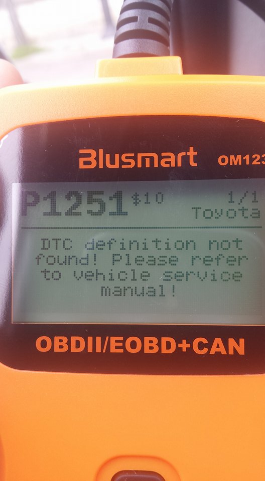

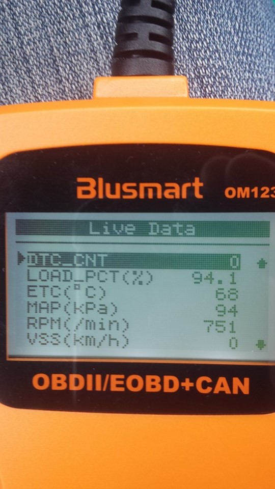

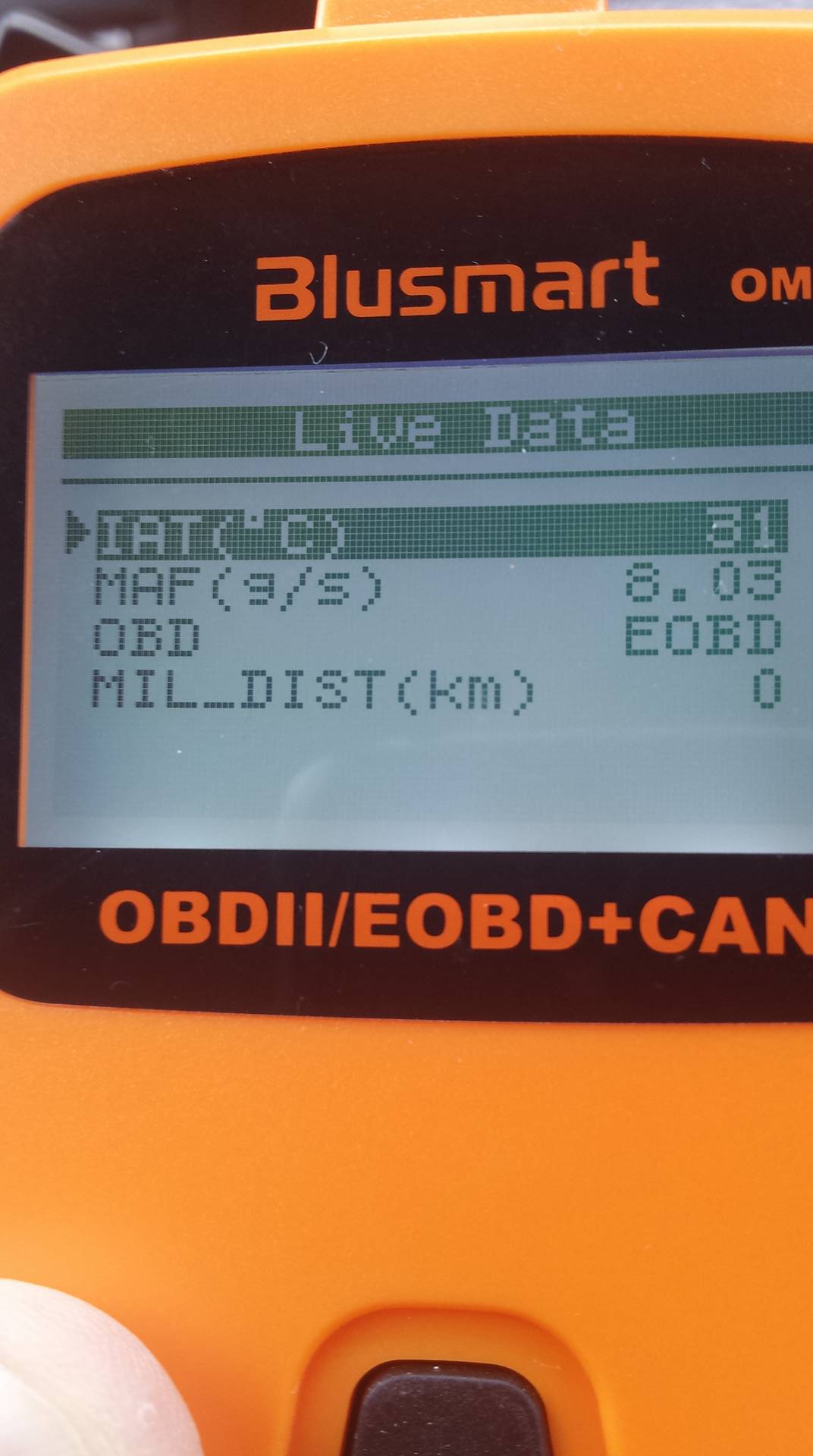

Здравейте,момчета!Дойде ред и аз да търся помощ,но както се казва,винаги има първи път!Моля,да обърнете внимание на показанията!
Колата е Тойота Авенсис Версо 2.0 D-4D 2004г.В момента съм запалил пред дома ми и стоя на едно място,тоест КОЛАТА НЕ СЕ ДВИЖИ.Притеснява ме товаренето на двигателя/виж %/и показанието на МАП-а!Поне аз така мисля!Няколко пъти ми се е случвало да ми светва чека на магистралата при висока скорост/грешка p1251/но понеже понякога изключвам от скорост или подавам рязко газ изведнъж,го отдавах на това че няма време да разтовари турбината.Но сега си мисля ,че проблема е друг!Затова смятам да започна тотално почистване наред-клапан за управление на турбото,EGR,MAP сензор,MAF сензор и т.н.Ще Ви бъда много благодарен за всякакви съвети,мнения,догатки,коментари и каквото се сетите!Много моля,някой ако може да ми каже какви трябва да бъдат нормалните показания!Благодаря Ви,предварително!

Здравей blackseagold.
Започни от там, че тойота се диагностицира с Techstream. Всички стойности са наред освен Load_PCT, но това вероятно се дължи на странният оранжев уред предназначен за кой знае каква марка коли.
Load се калкулира и стойността му зависи от няколко параметъра като не ми е ясно при тойота каква точно е формулата.
Като гледам стойностите двигателят ти е почти загрял (68 градуса), температурата на засмукваният въздух е 31 градуса.
Ще ти дам за сравнение стойности от моя бивш дизелов авенсис 2.0 D-4D 126 к.с. на загрял двигател:
Engine Speed 801 RPM
Coolant Temp 86 C
Intake Air Temp 27 C
Intake Air Temp (turbo) 32 C
MAF 5.48 g/sec
MAP 97 kPa
Calculate Load 20.3%

Според мнения в нета p1251 се получава от некоректно налягане на турбото (или високо или ниско). Никъде в данните не си посочил какво е то, но пък и според тестера нямаш записана грешка (предполагам си я изтрил).
Предвид възрастта на автомобила провери маркучите на турбото да няма спукан и от там да идва грешката. Също така някои хора в чуждоезични форуми споменават за проблем в стъпковият мотор на турбото като можело да се оправи със смазване с WD40 и раздвижване.
Coolant Temp 86 C
MAF 5.48 g/sec
MAP 97 kPa

Благодаря Ви много!Лаик съм за някои неща,и ще направя по-сериозна диагностика където трябва!Благодаря също и за съветите!Между впрочем OBD 2 не е лош тестер,особено за непросветени като мен.Вътре са вкарани всички модификации на Тойота.Само за тези елементарни показания или за показване на грешка/наистина грешката я изтрих/където и да отида ще ми вземат 30 лв.,а това мога да си го видя и сам.Благодаря отново,ще последвам съветите Ви!
А ако няма проблем с маркучите,може ли да се наложи сваляне и почистване на турбото?
И стъпковия мотор на турбото,извинявам се!

Този твой диагн.уред натоварването явно то мери по стойностите на подаваното гориво което на празен ход при студен двигател знаеш какво е ?!?blackseagold написа: Здравейте,момчета!Дойде ред и аз да търся помощ,но както се казва,винаги има първи път!Моля,да обърнете внимание на показанията! Колата е Тойота Авенсис Версо 2.0 D-4D 2004г.В момента съм запалил пред дома ми и стоя на едно място,тоест КОЛАТА НЕ СЕ ДВИЖИ.Притеснява ме товаренето на двигателя/виж %/и показанието на МАП-а!Поне аз така мисля!Няколко пъти ми се е случвало да ми светва чека на магистралата при висока скорост/грешка p1251/но понеже понякога изключвам от скорост или подавам рязко газ изведнъж,го отдавах на това че няма време да разтовари турбината.Но сега си мисля ,че проблема е друг!Затова смятам да започна тотално почистване наред-клапан за управление на турбото,EGR,MAP сензор,MAF сензор и т.н.Ще Ви бъда много благодарен за всякакви съвети,мнения,догатки,коментари и каквото се сетите!Много моля,някой ако може да ми каже какви трябва да бъдат нормалните показания!Благодаря Ви,предварително!
Отделно асо теометрията на турбината е засрана с гняс как мижамото моторче да се справи?!?

Забравих да допълня memorex,.Карах вчера колата с включен тестера на живи данни.Натоварването от 94% при по-висока скорост и подаване на газ стига до 100% и така.Иначе колата си върви като пушка,нищо и няма.Нито светва чека,нито нищо.Незнам как изчислява натоварването да е такова на празен ход и дали трябва да е такова.Ако трябва ще отида в Тойота за по-обстойна диагностика,макър че тук в Бургас режат глави.Просто исках да видя каква е тази грешка p1251,и тогава видях че натоварването е такова,а може и отдавна да е така,защото по нанагорнище колата се "задъхва",като че ли няма мощност.А преди не беше така.

1.Вземете да проверите всички вакумни маркучи.
2.Проверете и почистете EGR - правилно са ви посъветвали - също така няма да навреди.
3.Докладвайте тук какъв е резултатът.
Успех.
