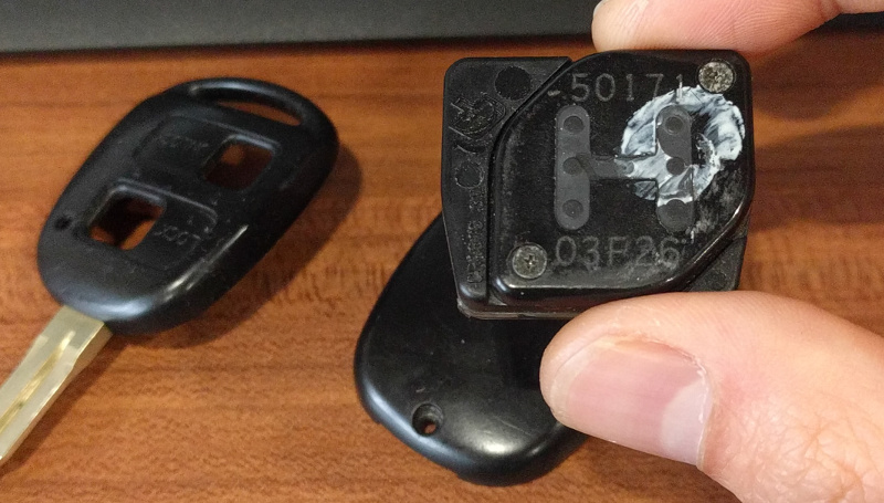

Колеги може ли някой да хвърли едно око къде бъркам.
Скрито съдържание
Купих си нов ключ от ebay: CLICK
Продавача пише, че е за Рав 03-05 и че моя ключ трябва да е с номер 50171 или 42050.
Ключа ми е такъв:
и има надпис 50171 както се вижда, което ме заблуди да поръчам ключа.
Сега забелязах обаче че в ToyoDIY за моя вин излиза: TRANSPONDER KEY 89780-42070 а не 42050
Проблема:
Вкарвам колата в режим на обучение, лампата за имобилайзера свети постоянно както е в клипчета и прочие но като вкарам новия ключ просто започва да мига а не успява да го обучи. С дистанционното на централното е същото, когато трябва да потвърди че е записано ключалките щракват два пъти а не веднъж, което е индикация че нещо не е наред.
Сега видях, че този който съм купил е с 4D транспондер а според този сайт transpondery.com моята е с 4C. (2004г.)
След дългото обяснение въпросът ми е това ли е грешката, която съм допуснал за да си поръчам вече друг ключ със 4C транспондер, или ако не е моля да ми кажете какъв трябва да е?
Поздрави

marinov85
Мнения: 17
Регистриран на: 26 Фев 2016 10:48
Ключове & имобилайзери
Мнение от marinov85 » 29 Мар 2017 15:14
Здравейте, проблема все още не е решен. Новата информация която успях да събера е че, на някои Тойоти не могат да се добавят aftermarket ключове със горните стъпки а трябва през Techstream или друг подобен софт. Някой запознат ли е с такова нещо? Както и от сайт, който се занимава с aftermarket ключове ми потвърдиха, че това е правилния ключ за джипката.
Моля, всякаква помощ ще ми е от полза понеже се оказа, че и трите ми ключалки явно са клеясали и не мога да отварям колата с ключа и ако нещо стане с единствения ми ключ, филма ще е голям. :)
Поздрави
Toyota Rav4 XA20 D4D

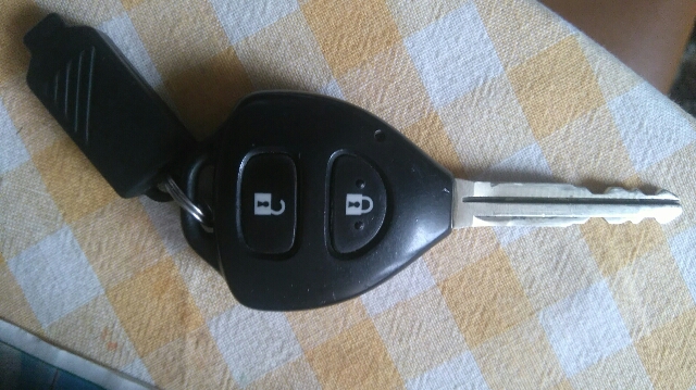

Здравейте, колеги. Закупих колата само с един ключ и искам да си направя още един за резервен. Разбрах, че може да се обучи ключ от друга кола, като моята и само да се нареже нова заготовка, за да пасва с ключалката. За целта си набавих заготовка, но проблемът е, че не мога да намеря ключ втора употреба, за да го обуча. Въпросът ми е дали чипа за ключа е идентичен с ключ от друг модел на тойота. Моята е - корола 1,6 бензин; 124к.с.; 2008г.; седан

YoKK

Мнение от YoKK » 23 Май 2017 15:03

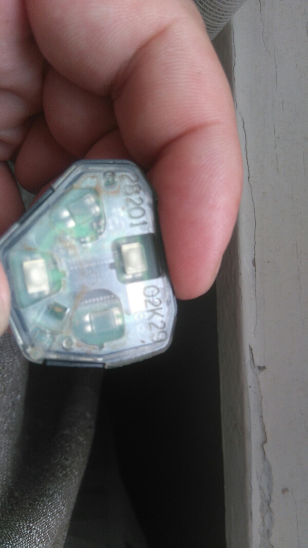

YoKK
Мнения: 187
Регистриран на: 09 Мар 2017 06:50
Местоположение: Plovdiv
Мнение от YoKK » 26 Май 2017 22:14
Ами японка е по сглобка, а е купувана нова от България! На ключа отвън няма никаква маркировка.
