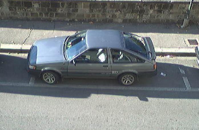

Реших да не отварям нова тема. Вчера изкарах от сервиза сивата Корола. Месец и половина беше в бокса за възстановяване на купето и боя. Този път я направих матирана, макар че средно ми харесва защото трябваше да е по-тъмна. Грешката не е на майсторите, а моя защото ме домързя да ходя да избирам с тях. Ама както и да е, не е чак такъв проблем. biggrin.gif
Снощи я разходих из Аладжата, доста се позабавлявах. Пропуснах да спомена, че подмених и всички тампони с полиуретаониви. Не помня дали съм споделял по-рано, затова доуточнявам, че колата няма никакви други доработки спрямо сток, освен регулируеми Кони амортисъори.

На мен пък цвета ме кефи много .Браво Cj :thumbsup:

и мен цвета ме кефи,,няма кукленски вид.,прелича ми на шприц кит :thumbsup:

Иво, с тоя цвят веднага се сещам за две предимства:
1. оставаш незабелязан в първия момент
2. идва моментът на изненадата от първоначалното възприятие за "незабележителност" cool.gif
:thumbsup:

Цвета е класическо "волк во офча кожа".
Имаше един коментар от моята като я въртях последно на дайното дето важи и тука:
"sexy in that matt charcoal color :) "

Поздравления, Иво! И на мен много ми харесва. cool.gif Докарал си матов клонинг на АЕ86 на Пънки, даже и джантите ви са еднакви! laugh.gif

Цвят кола не кара, но ви благодаря за коментарите! biggrin.gif Следващата стъпка ще е профилактика на спирачна система и подмяна на лагери. Разбира се, ако нещо по-спешно не превари, тъй като с тия коли трудно се следва точен план tongue.gif wink.gif
